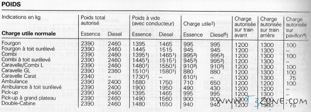

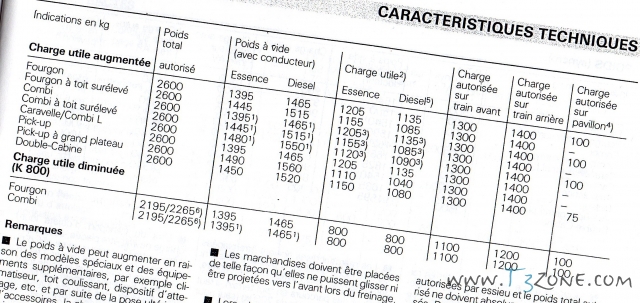

Faut trouver quelqu'un qui nous explique pourquoi techniquement un 2wd porte 100kg de plus qu'un 4wd.

parce que 2600kg, c'est le PTAC pour les T3 à charge utile augmentée, les versions à charge utile normale PTAC essence 2390, diésel 2460kg, en 2wdtomatich a écrit :Faut trouver quelqu'un qui nous explique pourquoi techniquement un 2wd porte 100kg de plus qu'un 4wd.
la notice d'utilisation ne précise pas si il y a des modifs pour supporter le PTAC augmenté.
Certaines versions (1) sont aussi données, PV, avec ou sans conducteur!

Le PV dépend de la version du T3 et de la réglementation nationale, poids du chauffeur inclus ou non, afin de comparer clairement avec la notice VW.SyncroNoNo a écrit :Va falloir faire un tableau de chiffres...
Parceque moi j'ai en G1 / poids à vide national 1460
(Syncro 16 DJ essence)
Effectivement si qq peut scanner la notice VW

Précisé avec conducteur (l'histoire ne dit pas si c'est un teuton de 2 mètres et 120kg).cms a écrit :Effectivement si qq peut scanner la notice VW
Par contre pas de syncro dans la notice de poids. Le syncro apparaît dans les tableaux de conso et vitesse seulement.
Je n'y trouve pas ma caravelle syncro à 2500kg de ptac (sur ma carte grise)?
2500-2390=110kg cela doit être la différence avec le 2wd du tableau, et non 140kg comme le pensais Syncronono.

pour le syncro, tourne la page de la notice![]()
PTAC , PV, CU : lit bien. Ex, fourgon ess et D: CU = 995kg mais PTAC + élevé sur le D car PV + élevé sur D comme tu le dis.
Oui mais pourquoi un PTAC plus élevé avec des trains roulants similaires. Ok pour que la charge utile diffère suivant l'équipement ou le moteur.
ma caravelle fait 5kg de plus à vide que sur le tableau (le bloc ABS!)
