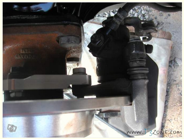

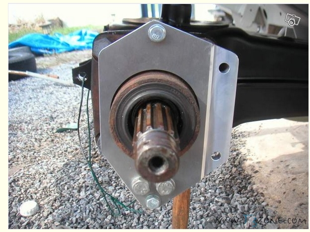

Bonjour la zone.
Qui connait ce montage ? : http://www.leboncoin.fr/equipement_auto ... tm?ca=22_s
Description de l'annonce vu sur le bon coincoin :
Si vous avez les anciennes tambours et désirez installer des disques, je vous propose ce jeu de platines.
Avec les platines, je vous donne les vis nécessaires et les références des étriers (Audi), disques (Mercedes 268x10), cables de frein... et les renseignements pour le très simple montage.
Il faut usiner le moyeu. Si vous ne pouvez pas le faire, je peux vous aider.
Le prix des platines est de 120 euros frais de port compris.
Aussi disponible: Kit de frein avant, kit de suspension (cales de ressorts, cales d´amortisseurs), supplément de rotules...
Plusieurs photos et renseignements par simple demande.
Tel : 0559546578

Ce sontdes disques en 245x10 pleins, pour moi,je l'ai deja dit,autant garder les tambours Yellow_Flash_Colorz_PDT_14
