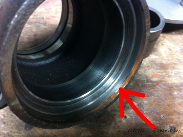

1: il y a de la rouille sur le bord du porte roulement, je peux la virer a coup de papier de verre (sans toucher la portée du joint, bien sur)

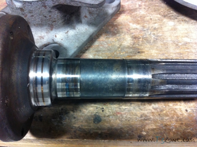

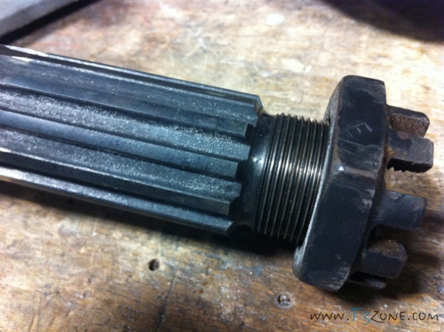

2: arbre:
comment savoir si il est ok?

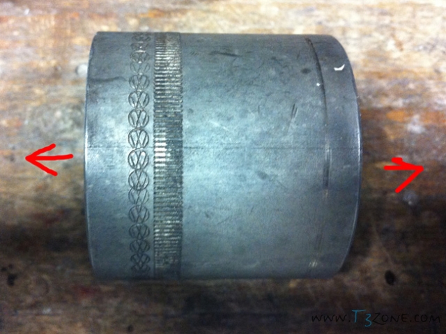

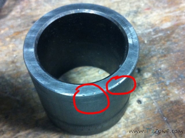

3: entretoise:
pour virer le dernier roulement, il était encore dedans et il s'est pris des coups de marteau dans la gueule.. Il y a des impact sur les chanfreins extérieurs (cercles rouge)
on s'en fout ou c'est à changer?
Sont but est de mettre en "contact" les 2 roulements lors du serrages, n'est ce pas?
il y a un sens de remontage?

1 Pas de soucis, mais tu peux aussi la laisser...
2 je sais pas. A première vue, tout a l'air propre.
3 Pour l'entretoise, pas de sens. Il faut juste que les "cagnes" ne dépassent pas sur la tranche (pas de soucis sur les chanfreins). Un bon coup de toile si jamais t'as une bosse (mais que sur la bosse, pas sur toute la tranche.

+1 pas de soucis...
notamment en 2 pour la "tronche" de ton arbre : rares sont les arbres qui sont aussi clean au niveau des cannelures qui présentent généralement bien plus de traces d'usure

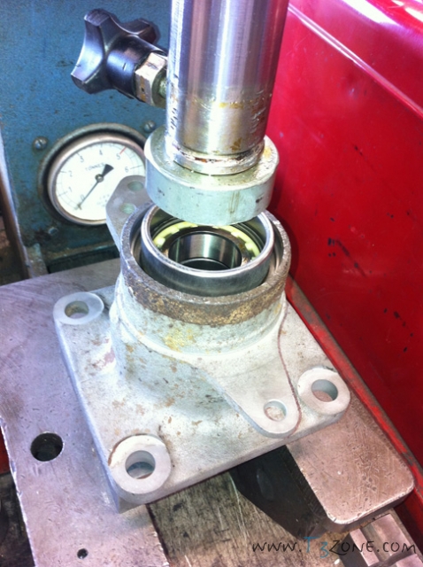

J'ai commencer a remonter le roulement à bille.
Ça rentre propre à la presse, sans forcer.
Par contre je lorsque je le fait tourner a la main, il y a toujours un petit point dur (j'ai pas encore mis de graisse) c'est normal ça?

Bon fausse alerte après un bon coup de soufflette, le point dur à disparu.

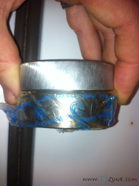

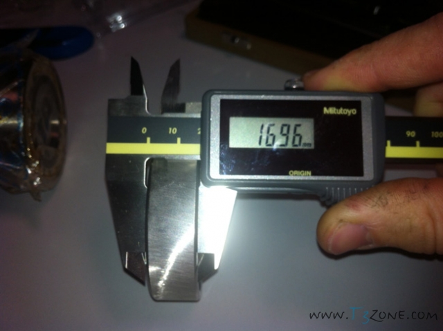

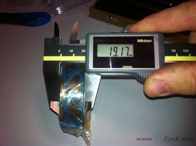

Le roulement a rouleau est plus épais!!
la différence:
l'ancien roulement (j'ai moi qui l'ai poncé, hein!)
le nouveau roulement
keskejfait?
merci :(;:

le roulement à bille est d'une cote standard donc à une ref donnée correspond une épaisseur.
( je ne me souvient plus de tête...)
la ref est gravée sur le coté, donc compare !
mais de toute façon il rentre dans le logement du moyeu et est immobilisé par un circlips.
donc la cote est "conditionnée" : il doit tenir entre le fond et le circlips ! point
par contre les deux roulements n'ont pas la même épaisseur, donc tu compare celui à bille avec celui à bille?
car celui à rouleau est effectivement plus épais.

Je ne pense pas pour moi qu'il y ai de probleme. Y'aura juste le moyeu que sera decale d'autant de la difference de l'épaisseur. Mais je laisse les expert repondre. C'est juste mon avis si j'ai bien compris le montage. D'ailleur je passerai bien le voir. C'est toujour formateur de voir les pièce en vraie Yellow_Flash_Colorz_PDT_09
Messages : 9277
Seule les bonnes tailles de roulements rentreront dans le porte moyeu.
Tu dois pouvoir mesurer le porte moyeu et refaire l'empilement de cotes entre les épaulements et le circlips.
vagcat donne la cote du roulement à rouleau (18mm) mais pas celui billes. Dommage, ou alors c'est qu'il y a deux montages et que le service doc n'a jamais réussi à se faire préciser les tailles ???

CB44, le roulement à bille, c'est fait: Il est mis en butée au fond du porte-moyeu et verrouillé avec le circlips. Tout va bien de ce coté.
les photos concerne uniquement le roulement a rouleau. (celui qui est coté roue)
l'ancien roulement fait 17 d'épaisseur et le nouveau 19. d'autant plus bizarre si tu me dis Chataigne que ça doit faire 18!
2mm d'écart avec l'ancien en place
et 1mm avec la cote origine
pour rien vous cacher, c'est un kit de chez SK, mais ce sont des boites de roulement origines VW.. (sur les photos 2 et3 on voit le logo)
ref du roulement marqué sur la boite: 211 501 283 1
autre différence, l'armature qui tiens les rouleaux est en plastique alors qu'avant c'était du métal.
Franchement je sais pas quoi faire.

J'aurais envie de te dire d'arrêter de te faire des noeuds au cerveau pour rien Yellow_Flash_Colorz_PDT_08
tu auras surement noté que la portée des rouleaux sur la bague extérieur n'a d'épaulement ni à gauche ni à droite. C'est également le cas dans le porte moyeu ou il n'y a aucun arrêt en translation.
Bref, ton roulement pourrait faire 5mm de plus que ce ne serait pas encore génant.
Concernant la cage, le roulement ne tournera pas assez vite pour que le cage plastique pose problème.

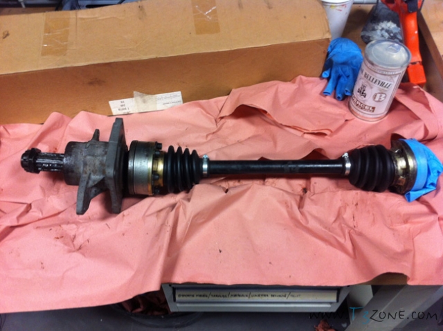

J'en profite pour refaire un cardan au propre.
Quelle type de graisse je dois utiliser pour mettre dans les noix/soufflets? j'ai vu des pots de lithium dans les truc de brico. c'est ça?
je peux utiliser un collier classique (du genre que tu serres avec une tournevis ou une clé, quoi Yellow_Flash_Colorz_PDT_09 ) pour serrer le souflet sur le cardan?
Normalement, c'est des collier qui se serrent avec une pince spécifique qui replie le métal, mais j'ai pas ça. Alors, je peux faire ça avec ces colliers?

Pour serrer le collier adapté, tu peux utiliser une tenaille.
Bon, une tenaille qui coupe pas trop c'est mieux. En tout cas, faut faire attention à pas couper, ça peut arriver plus vite qu'on l'imagine :(;:
Messages : 9277
Pas de soucis avec les colliers à vis.

Je suis passé chez AD pour demander des infos: ils vendent pas de collier spécifiques au détails :humm: et le mec m'as dis que les colliers classique, voir meme des rislan ça marche très bien.
Pour la graisse, j'ai trouvé un fournisseur a coté de mon taf, donc résolu.
