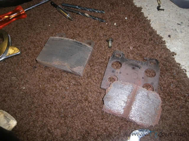

Voilà la gueule des plaquettes, et dire que j'ai roulé 400km comme çà... Une a perdu son socle quand je l'ai posé au sol

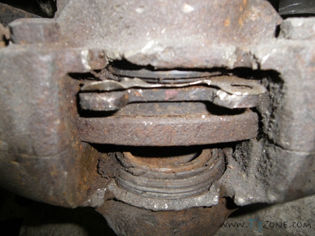

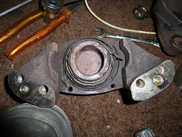

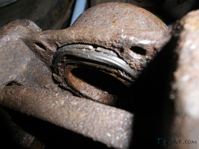

Pour l'étrier c'est moche ou pas, j'ai besoin de vos lumière encore.

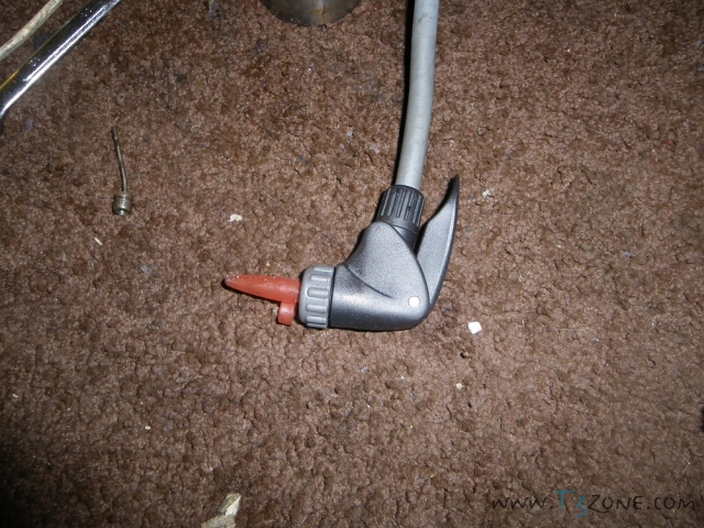

J'ai pu sortir un piston (coté rigide) à la pompe à vélo ::)): directement connecté sur le filetage du flexible il est venu facilement. Mais l'autre semble bien bloqué, je l'ai mis à mijoter dans le WD 40

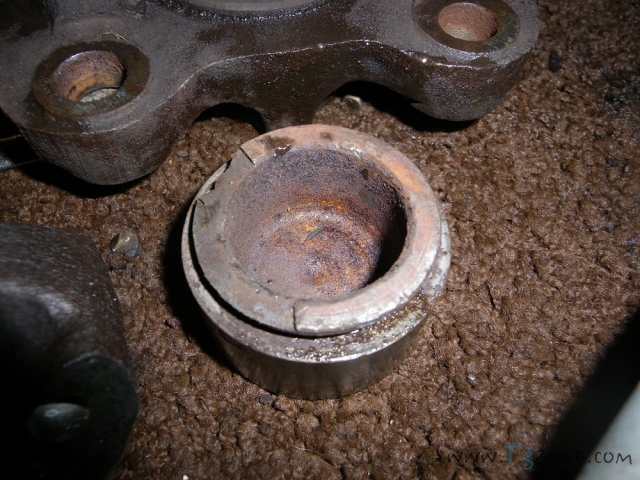

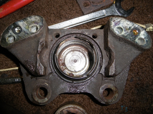

Vos avis sur les pistons
Les autres
Celui avec une plaque anti rotation :06:
A plus et encore merci de vos soutiens. :beer:

ça fais peur ton post free... En tout cas ta pugnacité paye!!! ça va le faire... Mais j'ai bien peur que ça soit bien hs tout ça... Yellow_Flash_Colorz_PDT_13

Qu'est ce que je ferai pas pour ma petite famille :06: Malheureusement j'ai pas pu finir avant l'hiver mais l'Eber marche alors on va en profiter un peu quand même.
Alors je suis bon pour le changer aussi Yellow_Flash_Colorz_PDT_17 mais cette fois je prends un ATE chez webdeal, pour 10 euros de plus pas de consigne.
D’ailleurs les plaques anti-rotation que j'ai monté à droite ressemble à celle des kits pour double pistons girling, alors que les kits ATE montre ceux là
http://www.webdealauto.com/fr/kit-d-acc ... .1801.html
Quand je les ai monté j'ai bien veillé à ce que le rebord s'emboite dans l'évidement du pistons.
Ca change quelque chose ?

Vu l'État tu fais bien de les changer :(;:
Pas mal ton dealer de pièces, je ne connaissais pas.
Pour le montage des croisillons sur le dessus des plaquettes, je ne me souviens pas de quelque chose de particulier, tu mets en place et fixes avec les goupilles.
Par contre les tôles anti bruits étaient vendues avec, il fut un temps.

Les étriers en rab c'est les 2 dernières photos du précédent post, djeeps, ils sont pas mieux et il m'a fallu 2 heures par boulon pour défaire les étriers.

Ben moi je trouve que celui que tu a ouvert en deux à l'aire réparable. (c'est celui qui était sur ton popo ?)
J'ai pas l'impression que les pistons sont complètements piqués et les etriers ont l'air propre et pas touillés. Avec un Kit de réfection je pense que c'est bon.
Pour ton goujon pété ça va pas être simple. Je pense que j’essaierai avec un extracteur comme l'indique Coxsix.

Oui c'est celui qui était à gauche sur le popo. J'avais prévu le kit.
Les pistons, c'est surtout qu'ils sont abimés, cassés sur l'évidement il manque des bouts et si j'ai bien compris un des joints se met dans ce corridor.
J'ai peur que le joint s'accroche et s'arrache au freinage si il est mal contenu.

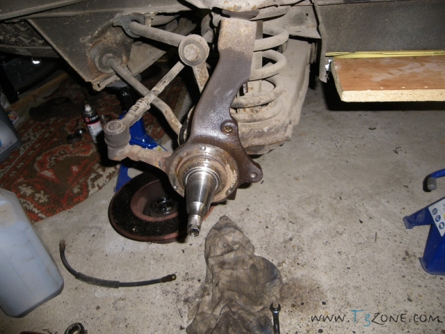

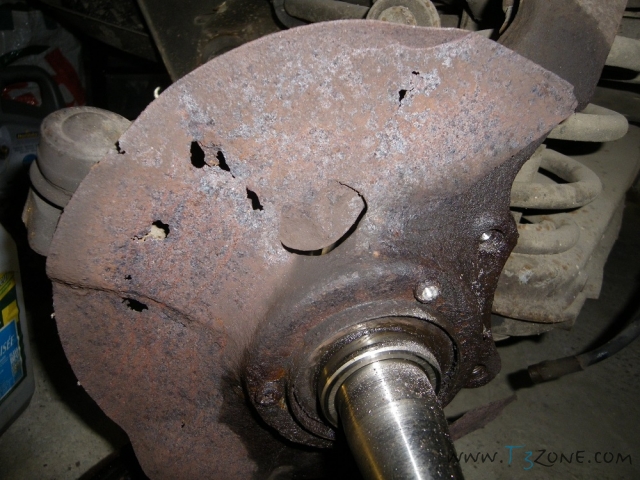

J'ai réussi à sorti les écrou de la plaque anti boue, elle est tellement bouffé par la rouille que je l'ai pliée en 2 sans forcer...
Par contre celui dans la fusée c'est la :evil: :evil: :evil: , j'ai réussi à le percer mais aucun système D marche ce coup ci.
J'ai remis une dose de dégrippant et lundi je vais chercher un extracteur sinon je m'en sortirai pas...
Ce genre ca le fait : http://www.castorama.fr/store/Extracteu ... 42109.html
Changer la fusée ça veut dire 3 rotules à sortir, j'en pleure d'avance sans presse...
A plus.

J'ai eu une rotule (sup pourtant) qui n'a jamais voulu sortir: j'ai changé la fusée. Franchement, si il y a quelqu'un qui en une dans ton coin, ça va te faire gagner un temps précieux.

On peut changer la fusée sans tomber les rotules ?
J'ai des demi trains en rab, mais il y a des étriers dessus et vu comme j'ai eu la misère pour les démonter, je me sens moyen surtout que je ne pourrai pas utiliser le cric dans ce cas. C'est reprendre le même problème à 0.

Free23 a écrit : On peut changer la fusée sans tomber les rotules ?
Je ne vois pas comment!
Pour mon cas, c'est la rotule sup que je changeais donc à démonter et réglage de train prévu.
