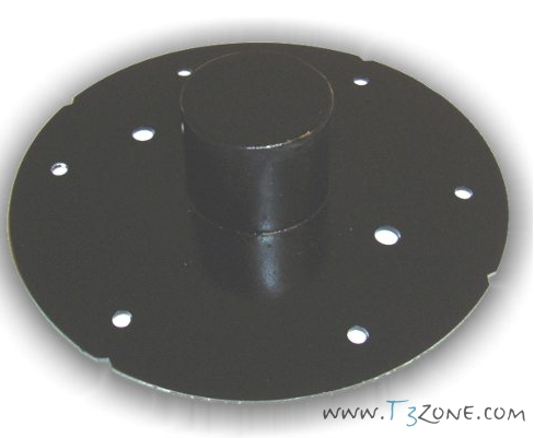

Tu parles de cette piece?
Ca se répare donc ne pense pas que ça pose un probléme au CT.
Etrange que ces ressorts soient plus long. Tu as achetés de la piéce d'origine?

merci pour votre interet, oui les coupelles sont dans ce stile mais je n'ai pas commandé de pieces neuves je connais un tourneur qui me les fabrique, j'espere qu'il me les fera epaisse je les recupere demain.

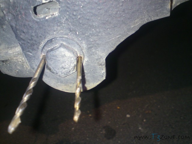

Bonjour, il me semble qu'une fois l'amortisseur désolidarisé du bras, le bras descend suffisament pour pouvoir passer le ressort, quitte à débloquer les axes du bras, pour lui donner davantage d'amplitude,
tu ne dois pas avoir recours à un compresse ressorts.
Au remontage, n'oublie pas de serrer les axes des bras et amortisseurs roues au sol.

non sur, les bras ne descendent pas suffisament, mais mes ressorts sont bien plus grand que ceux d'origine, bonne trime aujourd'hui encore, j'ai soudé les deux coupelles avec les butées de ressort sur les bras et je me suis fais 2 coupelles silents blocs avec du pneu, j'espere que c'est du bon boulot.

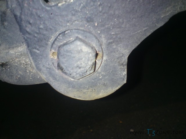

sebo a écrit :ne desserre pas les bras sinon tu es bon pour refaire un reglage de train
Bonjour, vous avez raison les amis, j'ai oublié de préciser, j'avais percé à 2,5 mm afin de retomber pile poil.
Celui interieur, moins accessible à percer, j'ai mis un petit point d'arc (facile à faire sauter) pour maintenir la rondelle et ainsi conserver le réglage d'origine.
Ceci dit, le fait de lui mettre des ressorts plus longs qui lui relève le cul contribue modifier le carrossage en négatif.

désolé de deterrer ce post, je suis a la recherche de cette "pièces" (photo de Mc William) j'avais vu un site qui en vendait mais impossible de remettre la main dessus, si jamais quelqu'un sait ou je peux trouver ça! :smile:
schamel01
Messages : 841
Localisation : 29
Message par schamel01 »
de memoire, VWheritage la vend :(;:
