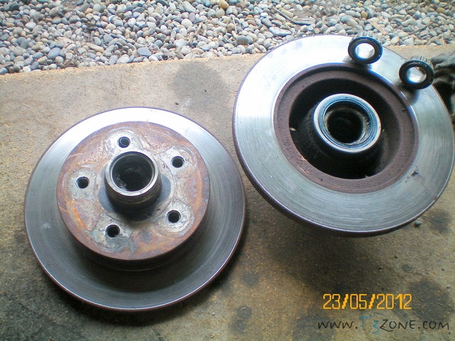

Résultats:

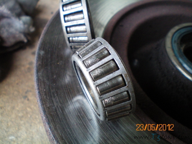

Roulement gauche extrêmement bruyant, tu m'étonnes:
Bruit qui devait masquer celui du roulement droit. En quelle merde furent fabriqués ces rouleaux coniques?:

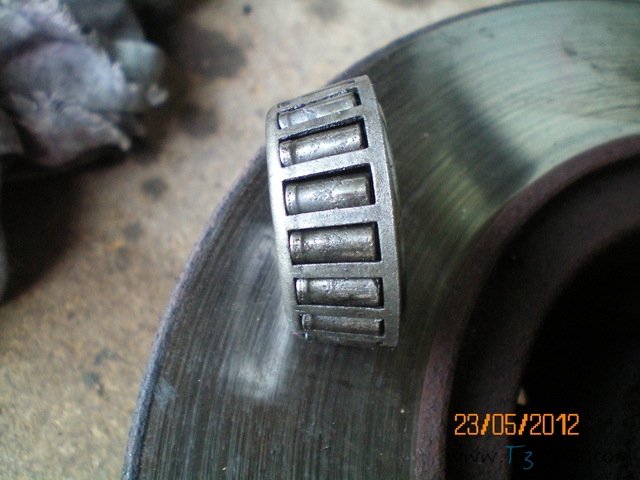

La cage gauche ne semble pourtant pas avoir souffert (idem la droite):

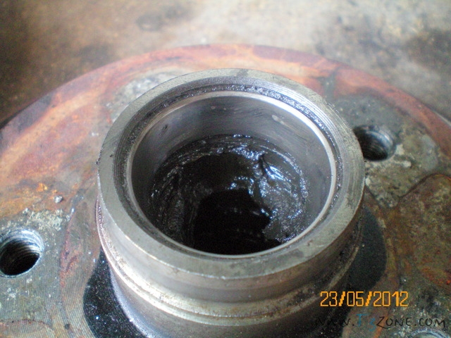

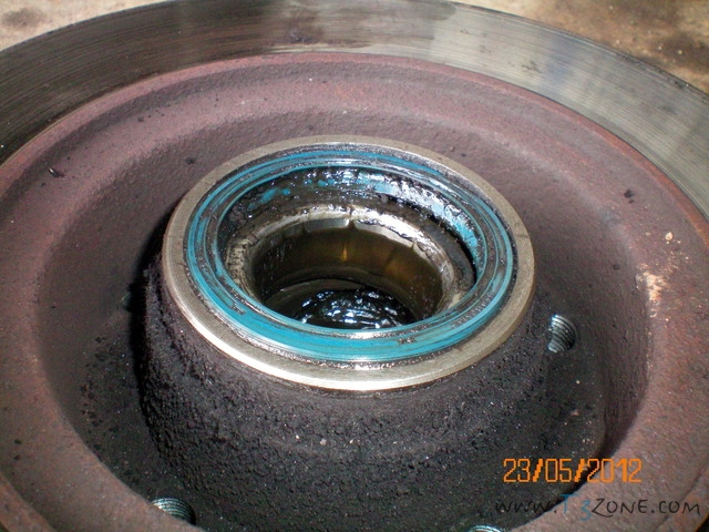

Le démontage a révéler que le joint spi droit s'était déplacé lors du montage initial:
Prévenu, au remontage du matériel neuf, le disque tournait bien après réglage du jeu. La mise en place du cabochon ayant entrainé une friction anormale, démontage pour constater que le nouveau joint avait subi le même sort en plus important.

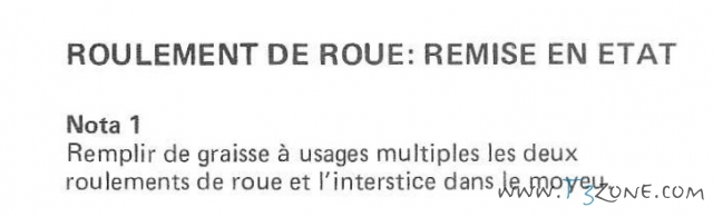

Conclusion, il ne faut pas totalement garnir de graisse l'espace entre les roulements ainsi que le cabochon, ainsi que le préconise la doc Vw, à moins d'une mauvaise interprétation du texte de ma part.
Laisser un peu d'air qui absorbera la compression due à la mise en place du cabochon évitera que la pression repousse le joint.
