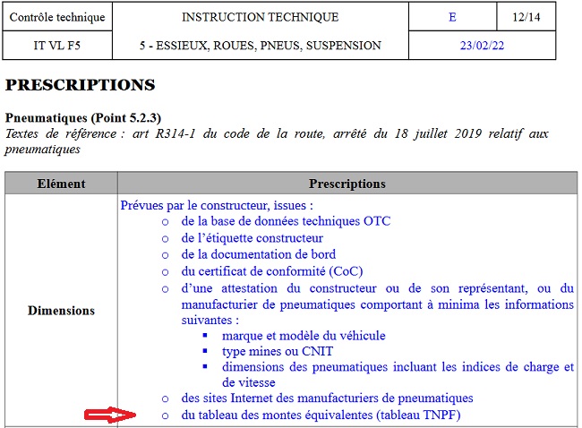

attention quand même a ta monte d'origine, pour le ct ils l'exigent, si tu ne peux plus monter de jante en 14 ça va être une impasse.
Messages : 8819
Re: Fusée « moderne » et compatibilité t3 pre-86
Fabien a écrit : ↑samedi 07 sept. - 10:37 attention quand même a ta monte d'origine, pour le ct ils l'exigent, si tu ne peux plus monter de jante en 14 ça va être une impasse.
Depuis quand?? J'ai passé mon CT l'été dernier en jantes 16", du 7" à l'avant et 8" à l'arrière! C'est la taille du pneu qui importe, avec le respect de la charge, diamètre extérieur etc... Diamètre intérieur ils s'en branlent (branlaient?)

Messages : 8278
ha ben je t'assure que pour moi, et pourtant je les connais les gars, ils refusent si je suis pas en monte d'origine
Messages : 6542
Voilà pourquoi certains T3 (CG en VP) passent au CT avec du 15 ou 16 et d'autres pas (CG en CTTE).
T3 TNPF...jpg (80.38 Kio) Vu 18588 fois
Un Multivan ou une Caravelle (VP break) sont homologués en option d'origine en 205/70 R 14 R. Pneus tourismes renforcés appelés maintenant XL.

cms a écrit : ↑dimanche 08 sept. - 15:22 Voilà pourquoi certains T3 (CG en VP) passent au CT avec du 15 ou 16 et d'autres pas (CG en CTTE).
C’est quand même étrange, mon West est vasp 4places/ceintures donc pas ctte, mais j’ai quand même (à priori) obligation d’avoir des pneus renforcés indice « C » ou 102-101 (un truc dans le genre ou 102-99 me souviens plus…) . J’ai jamais testé de passer le ct avec des pneus « normaux » cela dit 🤔) . Je pourrais donc mettre des pneus pas renforcés C mais « juste » tourisme XL et ça passerait quand même ?
C’est quand même bizarre cette règlementation, y aurait il un poids à vide ou ptac à partir duquel les pneus renforcés deviennent obligatoire ? Ou c’est juste la mention ctte ? (Genre un c15 de 800kg à vide il doit avoir du renforcé parce que ctte, mais un énorme SUV de 2tonnes classé VP n’en serait pas obligé ? (Ce serait pas la première bizarrerie administrative rencontrée cela dit…) 😅 .

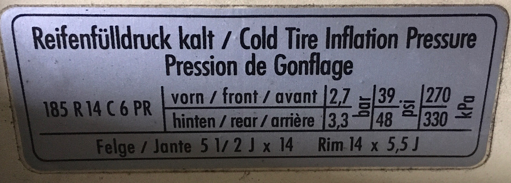

Voilà ce que l’étiquette de mon West indique :
Le diamètre extérieur n’est même pas indiqué car aucune ref à la hauteur de flanc de pneu, c’est fou ... Administrativement/juridiquement je pourrais donc monter la hauteur de flanc qui me plaît 😅 ? La mention 6pr est intéressante en revanche, elle indique qu’il faut du 6plis au niveau treillis/tressage .
Mais ça m’arranges pas pour autant :-/
J’ai des flancs de pneus hyper hauts, en virage clairement c’est défavorable à la tenue, je me suis déjà fait peur une fois, j’ai retenu la leçon . Et je fais pas de franchissement qui nécessiterait autant de volume d’air, d’autant qu’avec la bonbonne gpl sous le châssis vaut mieux pas s’y amuser, (j’ai déjà posé le fourgon dessus une fois par inadvertance, heureusement tout doucement et sur du mou 😅) . Je préférais des flancs 2 fois moins hauts sur une jante + grande (le diamètre extérieur est suffisant, le DG que j’ai comme moulin est plutôt volontaire, la Vmax est suffisante et j’ai pas envie de pénaliser les reprises) . J’y gagnerais en sécurité car meilleure tenue de route … Sauf que là à priori c’est mort pour moi d’augmenter le diamètre de jante :-/ (même en compensant avec un pneu moins haut pour ne pas modifier le diamètre extérieur) . Le 185mm de large c’est pas fou non plus (à l’époque ils doutaient de rien 😅), même si du 205 augmenterait la traînée au sol ce serait pas de trop sur route sèche (davantage de surface d’accroche, meilleure adhérence) .
Autre bizarrerie, sur ma cg : la mention F.3 est à 3850kg quand la F.2 est à 2340kg (j’ai pas bien saisi la différence entre les 2, poids de « l’ensemble » évoqué en F.3 …) . Poids à vide (G.1) = 1640kg .
Au niveau catégorie de véhicule ma cg indique vasp/caravane (je suis pas ctte…) .
Je fais quoi ? Je fais imprimer une étiquette avec les valeurs qui m’arrangent et je remplace celle d’origine ?

Joker DG - de 1985 - qu'il va falloir préparer pour l'hiver, l'occasion de nouvelles roulettes?
da west popal
Messages : 6542
guinioul a écrit : ↑lundi 09 sept. - 12:07 [......]
Neanmoins concernant le tnpf, apparemment ils n’ont pas « parole réglementaire » comme on dit, ils ne semblent pas habilités à homologuer quoi que ce soit, pas + que l’etrto . Ce sont les textes de loi qui font foi (ce serait intéressant de savoir ce qu’ils en disent…) . À priori sauf démonstration du contraire il n’y a que le constructeur du véhicule et où le manufacturier du pneu qui peuvent dire si une équivalence de monte est valable ou pas …
Visiblement le tnpf outrepasse ses prérogatives
Ah bon :humm:
T3 UTAC OTC.jpg (108.8 Kio) Vu 18448 fois
guinioul
Messages : 341
Enregistré le : mardi 31 mars - 23:30
Localisation : 38 - GRENOBLE
Message par guinioul »
Certes mais le r314-1 et l’arrêté du 18 Juillet 2019 que j’avais déjà consultés par ailleurs, disent des choses un peu différentes, de ce que j’en comprends en tout cas . Ils précisent juste que le pneumatique du véhicule doit être homologué selon les directives blablabla, et … Et c’est tout ... Ce qui est assez différent de « les dimensions et caractéristiques du pneumatique doivent correspondre aux spécifications relevées lors de l’homologation du véhicule équipé de ses pneumatiques d’origine » . Le r314-1 précise certaines généralités techniques (pas de pneus différents pour un même essieu, etc etc) mais rien de + .
Je n’ai pas trouvé de texte réglementaire ni de jurisprudence qui contredit cela …
Ou alors ce qui est avancé par ton document dépends d’une norme obligatoire (Qui dans ce cas a force de loi) . À ce moment là je veux bien (si tu l’as) la ref de la norme, qui comme stipulé par la loi, même si je n’ai plus l’article en tête, doit être accessible gratuitement à tout un chacun (l’afnor a été remise au pas il y a quelques années à ce propos, tant mieux) .
Ce n’est pas une attaque envers toi comprenons-nous bien . Mais plutôt que l’expérience m’a régulièrement démontré que ce n’est pas parce que telle ou telle instance (toute institutionnelle qu’elle soit) marque un truc sur un bout de papier, que c’est légal pour autant … Ce qui fait la légalité c’est les textes de loi et/ou les normes obligatoires et/ou la jurisprudence et/ou une directive européenne (une circulaire n’a pas force de loi par exemple) . Certains documents sont parfois juste une manière de détourner certains d’un flou juridique, afin de ne pas prendre la responsabilité de quoi que ce soit tout en refilant la patate chaude à quelqu’un d’autre …
Je viens de passer un long moment aujourd’hui à éplucher les textes réglementaires (merci legifrance) . Bilan : je n’ai rien trouvé qui empêche/interdise explicitement de changer la taille des jantes d’un véhicule (et pour moi ça ne tombe pas sous le coup d’une modification importante interdite, tant que le diamètre externe ne change pas et que les indices de charge et où vitesse sont respectés) . Les sites de Michelin et consorts disent tous que c’est possible de changer de diamètre de jante si on respecte blablbabli et bla-bla-bla, mais ils se gardent tous bien de citer la moindre référence réglementaire, pas un SEUL ne cite un quelconque texte de loi … Or sans référence réglementaire on dit bien ce qu’on veut à qui veut le croire . Donc maintenant quand on m’interdît un truc je demande la réf réglementaire pour être sûr (et si la loi qui dit que en effet c’est proscrit, ben alors ok je me « couche ») .
Je sais pas si je m’explique bien et désolé pour le pavé 😅
Refs réglementaires :
. R314-1 (en vigueur au jour d’aujourd’hui) : https://www.legifrance.gouv.fr/codes/se ... 0006143855
. Arrêté du 18 juillet 2019 relatif aux pneumatiques (spécifié en vigueur dans l’arborescence de navigation, spécifié Version en vigueur au 06 août 2021 dans le corps du texte) : https://www.legifrance.gouv.fr/codes/se ... 0006143855
