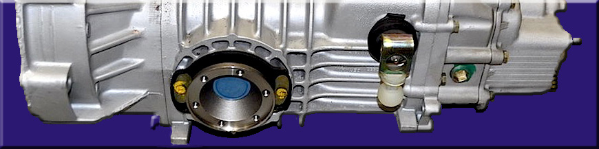

La boite est comme celle-ci : DY 4 vitesses.

Re: Longueurs de cardans différentes. 1.6D
Dans ce cas, tu as une 091/1. Donc il faut donc bien les cardans courts.
Ce sont des années où ça s'est un peu mélangé au niveau des boites, avec les délais de modification sur les chaînes et les délais de vente des véhicules déjà fabriqués
