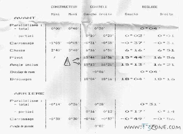

Bingo, du coup parallelisme ils ont trouvé un décalage de plus de 1° entre gauche et droite sur le pivot et l'angle inclus dechezpasquoi, résultat :
Tu as fait faire un réglage ou le contrôle seul ?

réglage de la géo et ils ont réaligné les roues il me semble (de -0°06' à 0°04')
et un bout à l'arrière aussi

Et ça donne quoi alors au volant? Ca file droit ? :smile:
oui impec, ça tire plus à gauche :(;: . Ils m'ont dis que le décalage devait venir des supports de triangles ou des triangles mais impossible à détecter et qu'on allait pas passer un vieux pépère comme ça au marbre Yellow_Flash_Colorz_PDT_29 , que de toute façon maintenant c'était sécure :smile:
