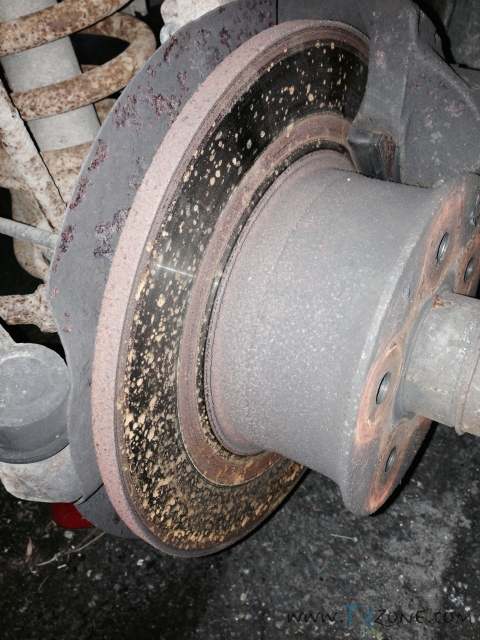

Une petite photo pour illustrer l'état des freins:

slt fais déjà une bonne purge,et changement de liquide de frein tes disques sont presque neuf ;)

C'est fait ;)
La on ne le vois pas mais les disques sont creusés et avec des vagues en plus...

Je crois que la côte mini pour l'épaisseur des disques, c'est 11 mm.
En dessous faut les changer. Du coup, les roulements avec.
