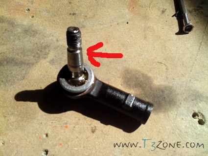

Salut, j'ai essayé de joindre quelques personnes sur le forum en direct (étoile verte) mais pas de réponses. Bonjour à eux :(;:
Sinon, je voulais savoir si c'était normal que je ne puisse pas du tout bouger cet axe (fleche rouge) de la rotule de direction ?
Cette axe est de travers alors que sur les photos de pièces neuves, cet axe de rotule est droit, de plus si il est graissé c'est que cela doit bouger non ?

Salut, oui ça doit bouger, c'est le principe d'une rotule, la boule doit être grippée

EDIT : ayé, elle bouge, je la nettoie, la regraisse, ça peut le faire ?
question subsidiaire, c'est quoi la taille de la goupille de cette rotule ?

Bin ce que ce trouve bizard c'est que sur ta rotule, il y a plus le "soufflet".
Moi je la changerais ... Mais attend l'avis des experts.

Bon en comparant avec l'autre rotule, c'est vrai qu'elle bouge moins bien mais je lui est remis un soufflet neuf. Mais si vous avez un avis sur la question, ça m'aiderait :(;:
Sinon, est ce normal que la rotule ne soit pas rentrée plus dans l'axe (j'ai quasiment pas eu à visser l'écrou de dessous avant de mettre la goupille) ?

salut ,non mais charps appui avec ta main sur la rotule pour la maintenir dans le cône et tu sers de l'autre main et tu sers comme il était avant quand le petit château fort de l'écrou passe par le trou ,on le voit bien nikel et tu peux bien enfoncer la goupille dans le trou librement et tu la tord des 2 coté :(;:

yes, chuis con, je viens de me rendre compte que j'avais en tête qu'il fallait faire passer la goupille à travers les crènelures du petit chateau fort alors qu'il faut que le trou soit juste après les dites crènelures, isn't it ? Yellow_Flash_Colorz_PDT_12
