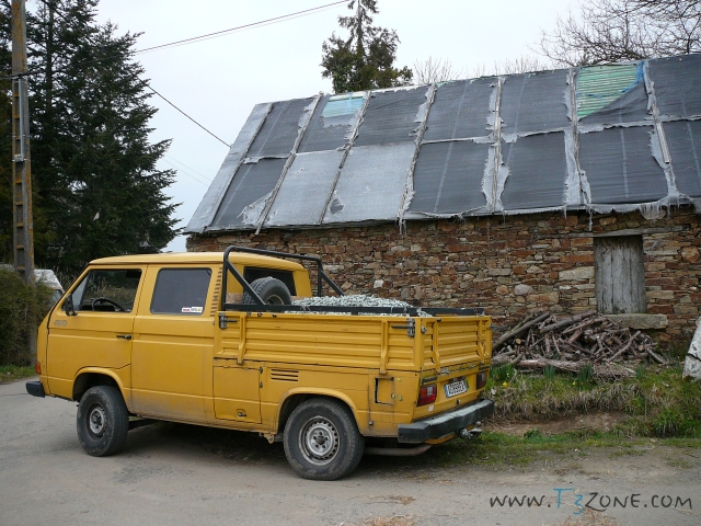

Mon T3 DOKA me sert à restaurer une maison dans les cevennes, j'ai des ressorts rouges (donc court je pense) et je porte pas mal de poids environ une tonne à chaque passage, et du coup le doka tombe de l'arrière, et en plus je dois prendre une piste avec passage d'un ruisseau avec cailloux et tout et tout (mon echapement s'en ressent ainsi que ma sonde de temperature montée à la place du bouchon de vidange...).
Puis je monter des ressorts de synchro pour le lever un peux plus ou dois passer sur une référence précise pas trop cher...?? (j'ai essayé de remettre les ressorts d'origine mais faut compresser hyper dur? mais de toute façon je veux xhanger car je pense que ceux d'origine ont fait leur temps --> 1980)

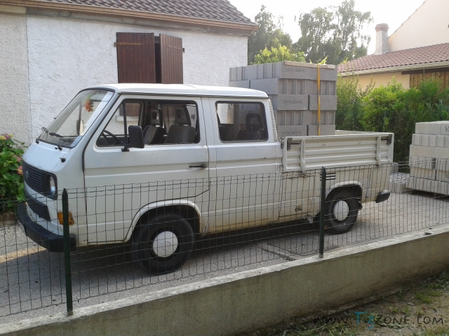

Merci des réponses, je vais commander des renforcés en tout cas c'est sur, le mien avec 1 tonne touche presque par terre, je me suis fait arrété par les flics il y a peu avec 1t050 (35 sacs de ciments) quand ils ont vu la CG ils en revennaient pas que je pouvais porter ce poids, mais le DOKA cabrait dur...

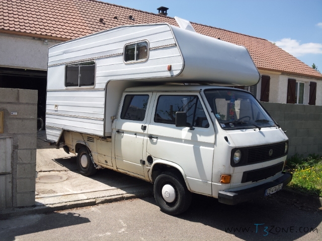

Salut à tous,
Moi, je suis en ressort d'origine!
il prends 1T4 (palette de parpaing) temps bien que mal mais à beaucoup de mal avec une palette de ciment, 1T6.
Mais avec la cellule, il est tout aussi affalé sur les suspensions arrière à cause du porte à faut. (amortisseurs AR neuf + ancien ressort)
je vais surement passé en amortisseur gonflable, juste pour l'arrière!
