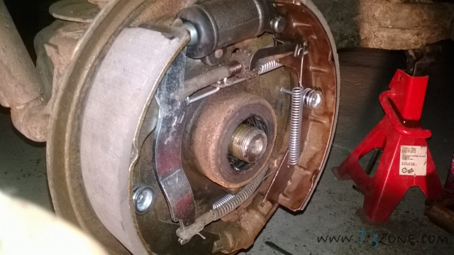

Salut la zone,je suis en mode refection de frein arriéres,ceux ci remontés,je galére à ressortir l'arbre pour refixer le tambour..j ai dû le pousser trop loin je pense (j'éspére qu'il n'ai pas sortie de la derniére entretoise aprés le roulement).
Il y a t'il une combine pour retirer l'arbre?
Je n'ai qu'une partie du filetage sur l'arbre qui dépasse du cache poussiére,pas la partie cannelée.

salut , il te faut un arrache a inertie que tu fixes sur le boulon que tu as bien visser et tu fait coulisser la masse :(;: ouais je me suis trompé dans la manip , la c'est mieux http://www.drancylocation.com/admin/img ... nertie.gif

salut, dévisse ton cardan coté boite, puis tu le mets droit en jouant un peu cela devrait entrer ...

Déja désacouplé coté boite..,pas possibilité de remettre dans l'axe,la boite géne (cardan reculé du coup.. Yellow_Flash_Colorz_PDT_09 )

en regardant la photo ,tu as mis ta chandelle sur le bras inférieur erreur mets la plutôt sur le châssis et ca permettra a ton bras de descendre et tu pourra enquiller ton arbre de roue avec le cardan :06:

Message par geoff88 »
bien vu..j'y cours.. :smile:

sinon tu dévisses le porte roulement 4 boulons de 22 de mémoire avec tes machoires dessus ,tu le sorts l'ensemble avec le cardan. tu remets correctement l'axe de roue et tu renfiles le tout ,refixe le cardan sur la boite. et tu finis ton montage.

mikey a écrit :sinon tu dévisses le porte roulement 4 boulons de 22 de mémoire avec tes machoires dessus ,tu le sorts l'ensemble avec le cardan. tu remets correctement l'axe de roue et tu renfiles le tout ,refixe le cardan sur la boite. et tu finis ton montage.
ce se finira comme ça si je galère,mais en dernière solution car je me doute que le tuyau de frein va péter,roulement s ouvrir en 1000 morceaux...

ton moyeu bute sur l'entretoise entre les roulements qui s'est décentrée…. essaie de la recentrer avec un tournevis :(;:

ca y est,tout est remonté,c'était un peu de tout ça confondu,merci pour votre aide..
