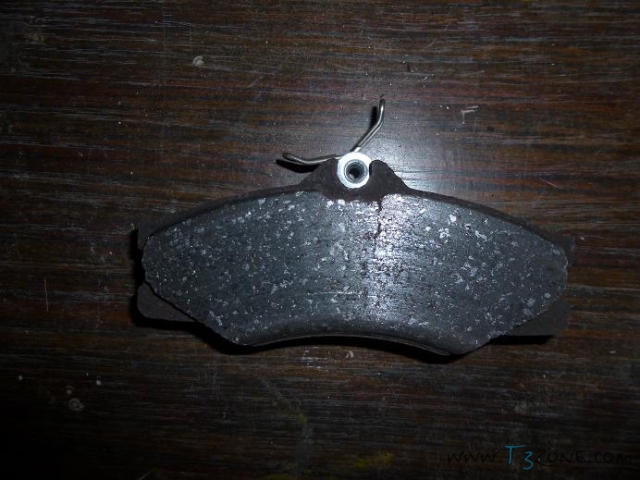

si tu n'as pas de bavure sur l’extrémité du disque alors ça vient de ta plaquette ,positionne la dos a dos la vielle et la neuve tu doit voir ça doit ce jouer a pas grand chose,remet une vielle tu verras quelle flotte plus que la neuve ,fait une photo si tu veux
Je viens de remettre les vieilles plaquettes, le disque tourne...
J'ai deja mis les plaquettes cul à cul, à l'oeil il n'y a rien de flagrant, je fais des fotos!
On ne voit pas grand chose!
Les nouvelles plaquettes sont des bendix, quelqu'un a deja eu ce probleme?

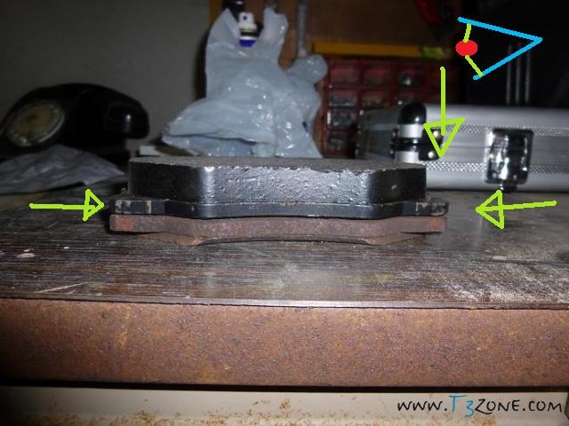

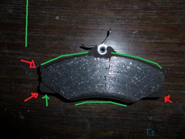

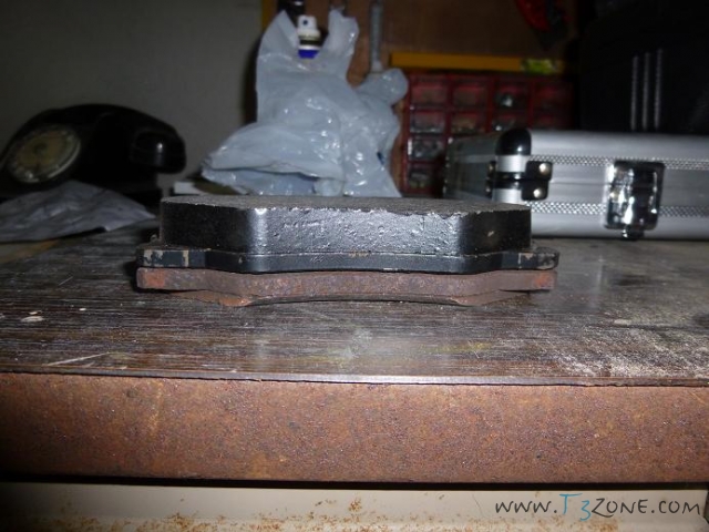

regarde bien sur la photo je vois que le chant frein n'est pas pareil puis tu peux faire une photo d'au dessus stpImagele truc bizarre sur le coté c'est un oei :(;: l
Voila, j'ai mis la nouvelle dessous ce coup ci.
Il est bien fait ton oeil :06:
On ne voit pas la nouvelle dessous!
olivier3077
Messages : 4731
Localisation : 30 - nimes
Message par olivier3077 »
fait un chanfrein a la lime la ou il y a les trait vert sur la nouvelle ,puis il y a un petite usure sur la flèche verte ,et lime les flèches rouge ça devrait le faire .Image

olivier3077 a écrit :regarde bien sur la photo je vois que le chant frein n'est pas pareil puis tu peux faire une photo d'au dessus stpImagele truc bizarre sur le coté c'est un oei :(;: l
Bonjour, pose un papier de verrre fin sur la table, ensuite, tu frottes la plaquette (les 2 parties qui est en contact avec l'étrier), de manière à enlever toute la peinture, et ensuite, tu mets une toute petite lichette de graisse sur les parties nettoyées, juste un tout petit peu, seulement pour que ce soit gras, aucune épaisseur, et uniquement sur la ferraille, pas sur la garniture,
Ensuite tu passes un coup de papier de verre sur l'étrier, à l'endroit ou coulissent les plaquettes, juste pour nettoyer, et, pareil, un peu de graisse, mais seulement pour que ce soit gras, aucune épaisseur, et là, tes plaquettes vont coulisser parfaitement.
pour résumer, tu mets la graisse, la valeur d'une tête d'épingle à nourice, et tu la renlèves, de sorte que ça reste gras.
