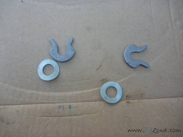

J'ai changé le système de freinage arrière droit + bras oscillant ce weekend. Dans le kit de ressort pour mâchoires on s'est aperçu qu'il y avait ça que je n'ai pas vu quand j'ai enlevé l'ancien système. (Sachant que le kit est pour les 2 côtés, il y a donc une rondelle élastique et une des 2 autres pièces par côté)

Bonjour, ces deux clips et deux rondelles servent à tenir le levier de frein à main sur les machoires, mais si tu ne les a pas démonté, c'est normal.
Par contre, il est indispensable de changer les deux cotés pour avoir un bon freinage,
Il ne faut pas appuyer sur la pédale lorsque le tambour n'est pas en place, tu as du perdre un peu de liquide de frein quand le piston est sorti, nettoie, remet bien en place, remonte le tambour, et fait une purge roue au sol.

Du coup j'en fais quoi ? Je les balance ? Je les ai même pas trouvés sur tante kate...

garde ça précieusement dans ta boite à outils, un jour, ça te servira.

C'est vrai que quand je disais poubelle c'était pas au sens propre du terme mais dans une boîte marquée pièces en rab'
