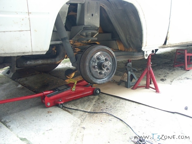

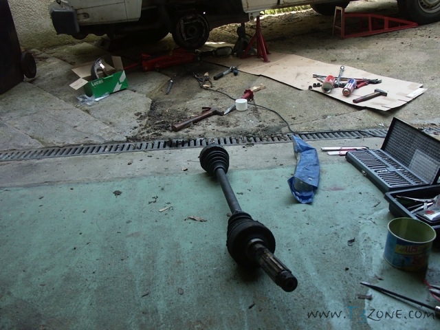

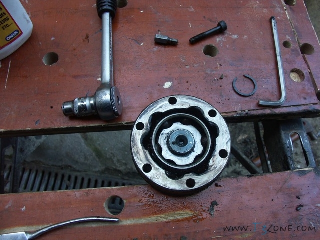

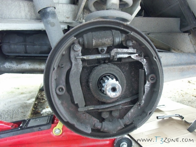

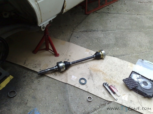

Sur le principe c'est simple, on sort la transmission entière et on la refait à l'établi.
Deux méthodes :
1) On dépose le gros boulon central et on passe la transmission à travers le bras.
2) Méthode "Le Bordelais" (un grand merci à lui !)
On dévisse les 4 boulons de fixation du porte moyeux sur le bras de suspension, et on sort le tout.
Le gain de temps est énorme et on ne risque pas de maltraiter les roulements !

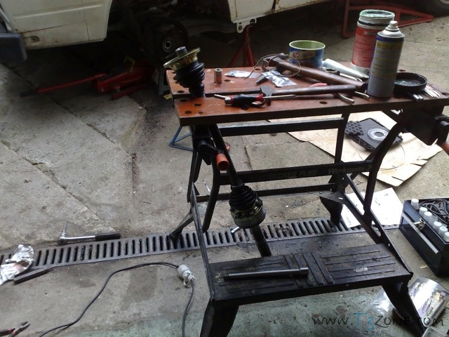

A partir de là le résultat est le même :

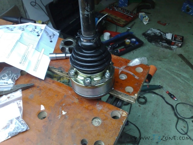

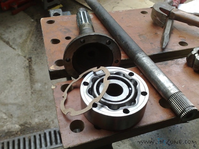

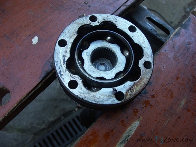

Dans cet exemple une bille ne glisse plus dans son logement... : pas bon !

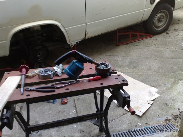

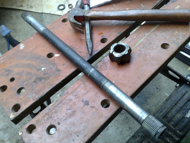

On sort l'arbre de la noix :
...des fois il faut aider un peu....
Des fois il faut savoir briser les noix....

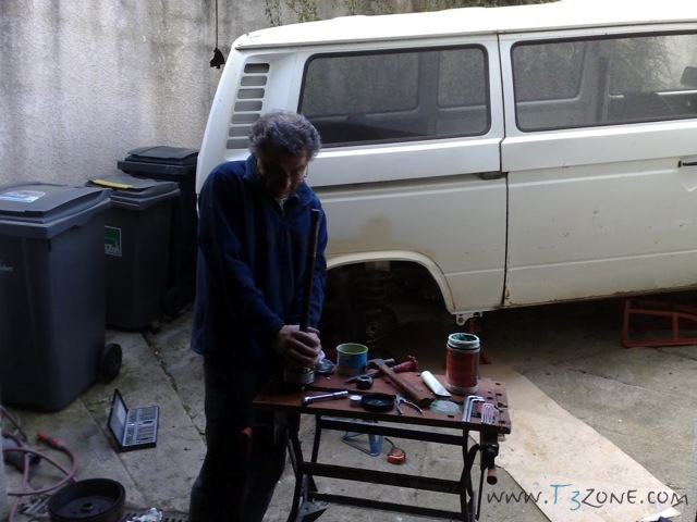

Noix neuve :
Une vraie arme de Jedi.....

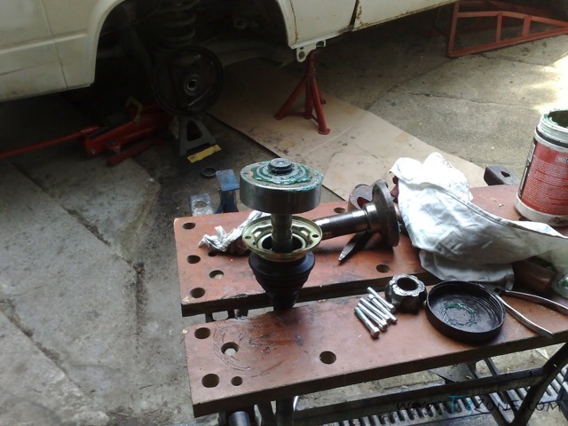

On remet de la graisse.
J'ai testé pour vous un exemple de ce qu'il ne faut pas faire : cette graisse au lithium est trop épaisse.....
Soufflet en place arrêté par un Ligarex :
Il y a deux bouts au bout du bout :
C'est beau quand c'est neuf :
Quelques conseils tirés de mon expérience :
1) Éviter les noix "premier prix". Les billes ne coulissent pas bien, même avec de la graisse qui va bien.
2) Tant qu'une noix "origine" n'est pas complètement HS (comme celle que j'ai du casser en deux pour la sortir), elle est ré-utilisable.
3) Prendre de la graisse à cardans. Pas autre chose.
