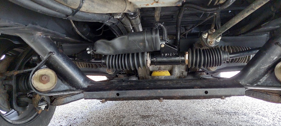

Salut à tous.
J'ai cherché dans le forum si le sujet a déjà été traité, mais je n'ai rien trouvé. Alors je me permets de rajouter une pierre à l'édifice de l'optimisation de nos joujoux. ::D:
Depuis un moment je me suis posé la question du bien fondé de la barre stabilisatrice avant sur les syncro en TT.
Ben suivant les chemins et passages on perd de la motricité ça dérape et on reprends, on s'applique pour passer. Bref le b a ba. Souvent on ce fait balader dans l'habitacle.

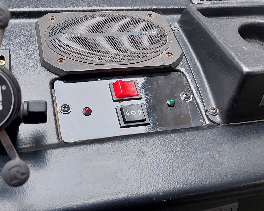

Mais depuis que j'ai un nouvel atelier et que je déteste avoir une idée en suspend. J'ai modifié ma barre stabilisatrice pour la rendre deconnectable électriquement.
Sur route on peut rouler sans mais ça plonge parfois sans que ce soit dangereux, la direction reste môle et pas precise. Et quand on l'a remet la direction est vive et les appuis sont bien marqués, du bonheur. En TT les 4 suspensions sont indépendantes on a toute l'amplitude de débattement. Ça motrice mieux et on a bien moins la fameuse patte en l'air. Du coup je fais joujou avec le petit panneau de contrôle posé à la place du cendrier. 2 inter et 2 leds. rouge onroad et verte offroad. Quand pensez-vous ? :smile:

Oui en surfant sur thesamba j'ai pu voir les questionnements identiques aux miens.
En pièce disponible il y a les barres deconnectable électrique pour les rubicons mais à 3800€ ça pique. Et encore faut l'adapter...trop coûteux.
Du coup vu que c'est mon aussi boulot de faire de la conception mécanique, j'ai fais l'étude en partant d'une barre stabilisatrice de syncro d'origine en 21mm.
Il n'y a pas beaucoup de composants juste des barres a cannelure à adapter avec des douilles aussi cannelée.
Rien qui ne vient déjà d'autre véhicules. Bon faut avoir un tour à métaux, un poste à souder mig creer un support de montage pour l'alignement et savoir apprêter et souder les métaux trempés comme la barre stab.
C'est un montage qui nécessite du soin de réalisation pour les alignements, autrement cela ne peux pas fonctionner.
Pour le CT, si la barre stabilisatrice fait sont boulot ça doit passer, de plus les barres arrivent à casser parfois ou les biellettes. Donc je ne pas d'inconvénient au niveaux sécurité. Mais bon cela dépend des contrôleur... Yellow_Flash_Colorz_PDT_09

Pour le fonctionnement, la barre une fois libérée s'articule en son milieu, alors les deux parties sont indépendantes.

Je suis parti d'aucun montage existant venant d'un autre véhicule. Toute la conception du montage et la réalisation des composants est faite par moi même.

Pas mal comme concept la barre scindée et jonction par canelures(crabot).
Lors du crabotage ,la barre est elle alignée ? et comment cela se réalise ?
Il n'y a qu'un alignement autorisé ?
ENERGIZER
Messages : 14
Enregistré le : jeudi 06 févr. - 8:49
Localisation : Isere
Re: Barre stablisatrice deconnectable
Message par ENERGIZER »
C'est préférable de coupler/découpler à plat à l'arrêt.
On peut le faire aussi en roulant doucement mais à plat.
Autrement le système peut se reconnecter au max avec 4cm d'écart entre roues. Mais en vrai quand tu es proche d'être à plat c'est bon.

Juste une idée, est-ce qu’il ne serrait pas possible de mettre en vérin avec un système de blocage de tige au niveau d’une biellette ? La position tige rentrée pour que la barre stab’ soit activée et tu laisse les 2 chambres du vérin à l’échappement pour le off-road.
A voir l’encombrement s’il y a la place et ça implique d’avoir un compresseur pour alimenter le système.
Donc c’est peut-être pas la meilleure idée 😅
ENERGIZER
Messages : 14
C'est une bonne idée peut-être un peu volumineuse au niveau de la biellette. Le tout est de faire le dimensionnement des pressions et surface du piston.
Un peu usine à gaz mais cela peux fonctionner. Mais pour les syncros on est près du cardan donc pas beaucoup de place. :smile:
