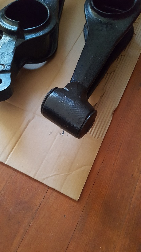

Salut à tous,
Je vais bientôt remonter le train avant. J'en profite pour faire la chasse aux silent bloc qui couine.
J'aimerais savoir comment le silent bloc triangle inférieur/châssis se comporte quand le triangle bouge...
Yellow_Flash_Colorz_PDT_20

Ça vrille pour les modèles type origine, ça tourne pour les modèles type P......x.

fdelam a écrit : ↑jeudi 20 janv. - 17:32 Ça vrille pour les modèles type origine, ça tourne pour les modèles type P......x.
exact, les modèles VW ont meme des dents sur les entretoises métal pour mordre ds l'acier.

fdelam a écrit : ↑jeudi 20 janv. - 17:32 modèles type P......x.
c'est quoi ? la marque des polyuréthanes ?
quelqu'un a t il déjà essayé de mettre un graisseur à cet endroit ?
Re: Silent bloc triangle inférieur : tourne ou se vrille ?
shocker a écrit : ↑vendredi 21 janv. - 9:51 c'est quoi ? la marque des polyuréthanes ?
Oui, c'est çà, les SB PU tournent sur leur entretoise en inox, il y a un profil moulé à l'intérieur des SB pour retenir la graisse, mais il semble nécessaire de les graisser de temps en temps.
Ça me parait difficile de poser un graisseur, çà t'obligerai à percer le bras inférieur et le PU des SB pour que la graisse aille jusqu'à l'endroit nécessaire.

C'est en gardant ceux d'origine que je me demande si ça vaut le coup de mettre des graisseurs.
Je ne pense pas pas que ça fragilise le bras (massif).
Et pour le trou, pas besoin de trouer le caoutchouc, la graisse serait injectée à la périphérie du silent bloc.
Ben non, comme ils sont faits pour vriller, les SB type origine ne doivent pas être graissés, de plus, le caoutchouc dont ils sont faits n'aime pas particulièrement le gras.
Pour les monter, on utilise du savon, liquide vaisselle ou pâte de montage à pneu..., mais pas de graisse.

fdelam a écrit : ↑vendredi 21 janv. - 11:55 Ben non, comme ils sont faits pour vriller, les SB type origine ne doivent pas être graissés, de plus, le caoutchouc dont ils sont faits n'aime pas particulièrement le gras.
La graisse silicone aussi
shocker a écrit : ↑mercredi 26 janv. - 10:13
Faut éviter, la graisse silicone reste alors que les "savons" sèchent et n'ont plus aucun effet lubrifiant au bout de quelque temps et c'est ce qu'on veut pour que le SB soit vraiment solidaire du bras inférieur.
