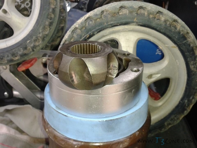

voila une photos d'une noix de cardan Porsche HS :rouge:
noix de transpo !
noix de Porsche

Salut Sam
Il y a du jeu longitudinal sur un cardan donc 2 mms en plus , ça peut passer, non ? surtout que le pas de vis de la fusée a du rab donc je ne vois pas ou peut être le souci Yellow_Flash_Colorz_PDT_09 .
Tes noix Porsche sont usées sur la moitié basse, essaye de les retourner et avec de la bonne graisse , ça peut le faire, a voir . :(;:

il y a pas de soucie c'était juste une photos pour voir les différences !

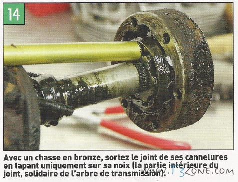

Bon, j'voulais ressortir une photo du doc que Joël à mis à dispo:
Bien utile parfois pour sortir la noix !...
