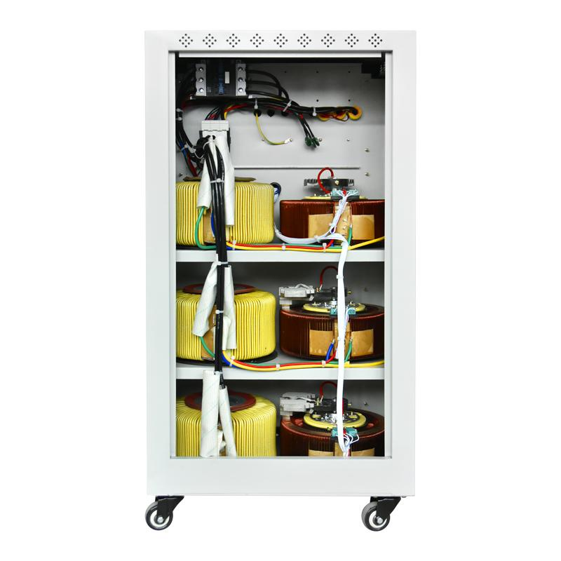

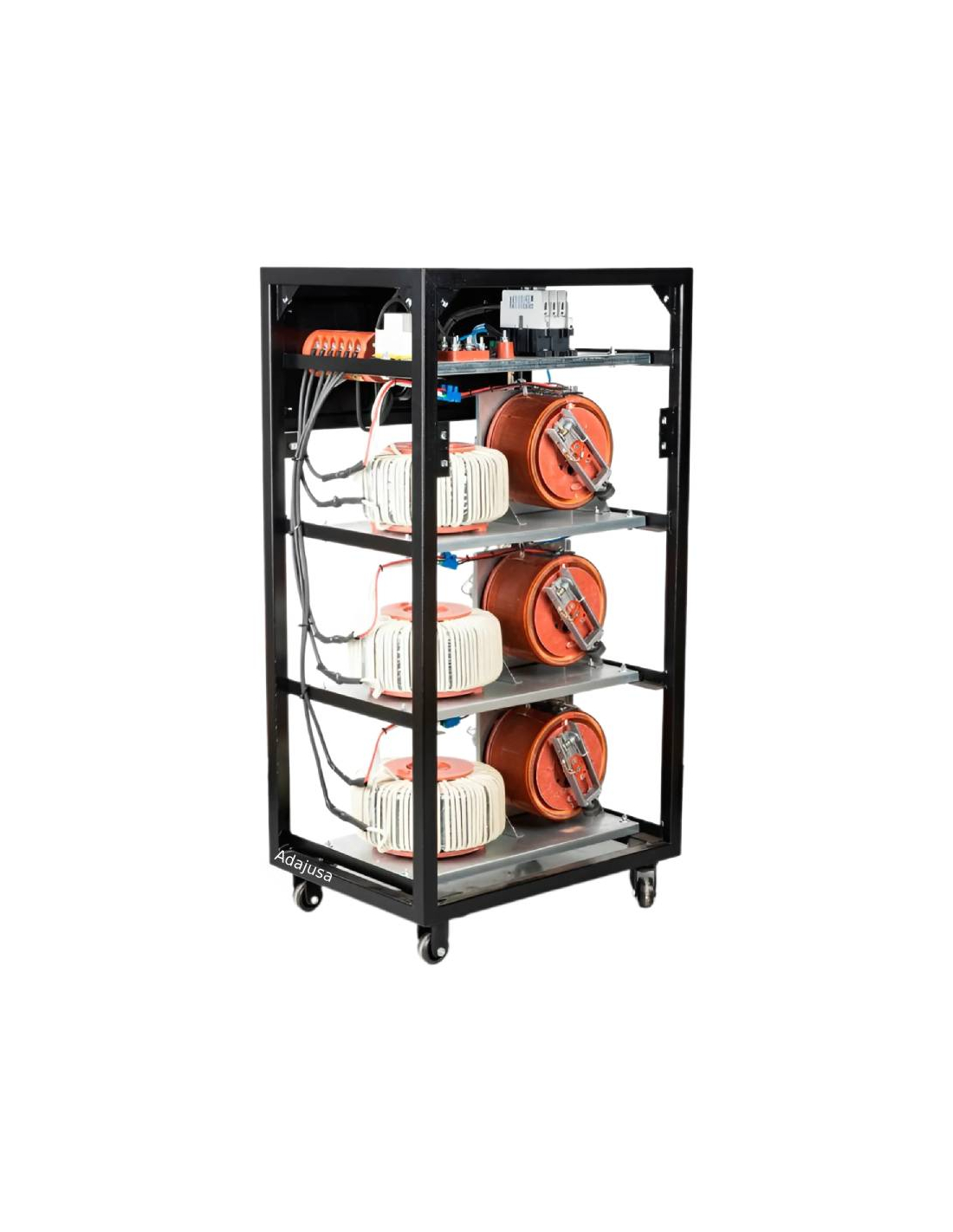

Mais dans mes recherches, j'ai découvert un autre appareil qui permet de réguler la tension.
Le régulateur de tension à servomoteur :
Ça me parait plus rustique qu'un onduleur du fait qu'il y a nettement moins d'électronique et c'est peut être plus adapté à ma problématique.
J'ai déjà une idée du prix de ce genre d'engin puisque j'en ai trouvé un dans ce catalogue en ligne.
J'ai fait quelques autres demandes de devis, dont deux direct en Chine.
J'attends encore une paire de réponse avant de prendre la décision.

Ces machins sont des autotransfo, mais réglables phase par phase et qui peuvent réguler la tension à la vitesse de 90v/s pour le modèle que je présente au dessus.
L'autotransfo classique permet d'isoler des variations brusques du réseau mais est statique, c'est à dire qu'il ne corrige pas les variations lentes de tension.
Je n'ai pas de problème de micro coupure ou de variation brusque, mon problème est de réguler la tension réseau qui m'arrive entre 415 et 450VAC d'après ce que j'ai pu mesurer de nombreuses fois.

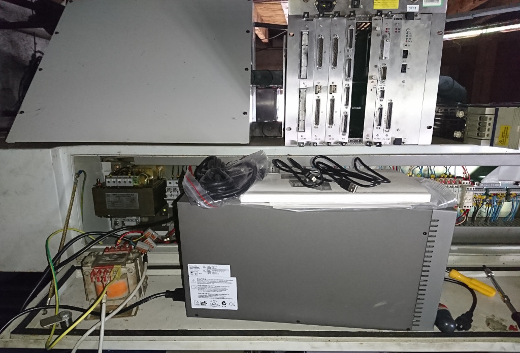

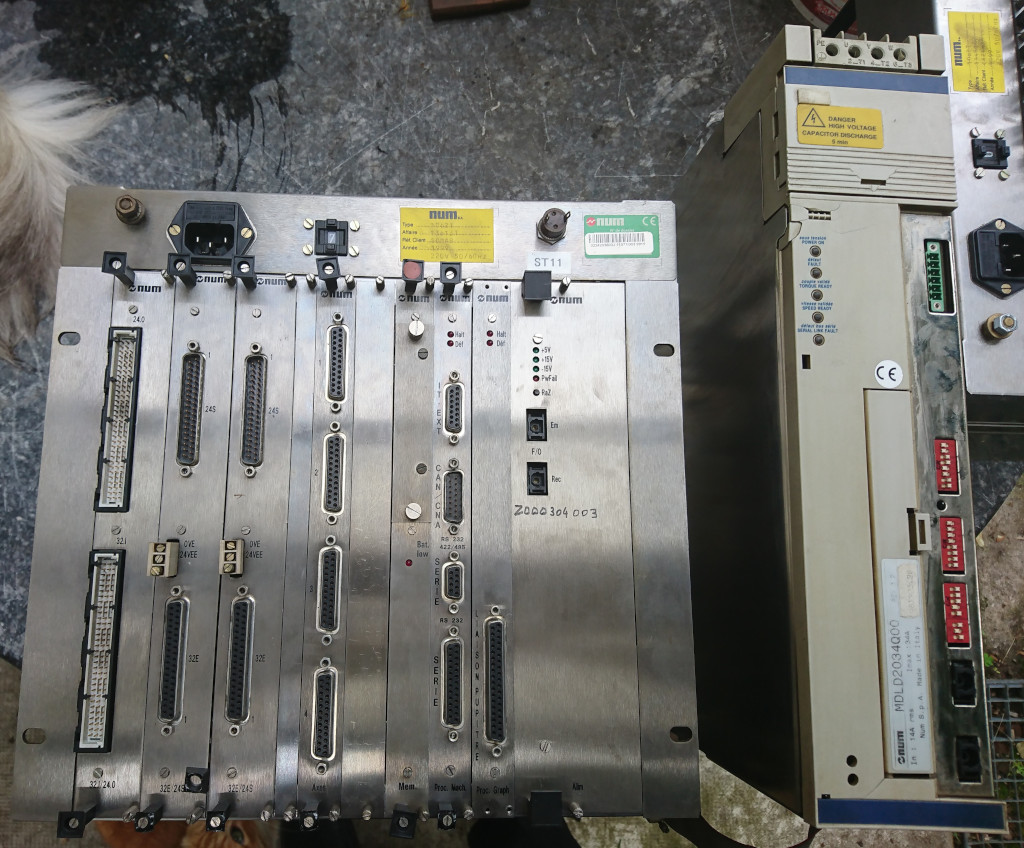

5 heures de route pour négocier et récupérer un rack de commande numérique et un variateur chez mon vendeur de pièces détachées.
Avec le petit onduleur que j'ai acheté précédemment, je vais pouvoir remettre en route toute la partie commande numérique qui est alimentée en 230V.

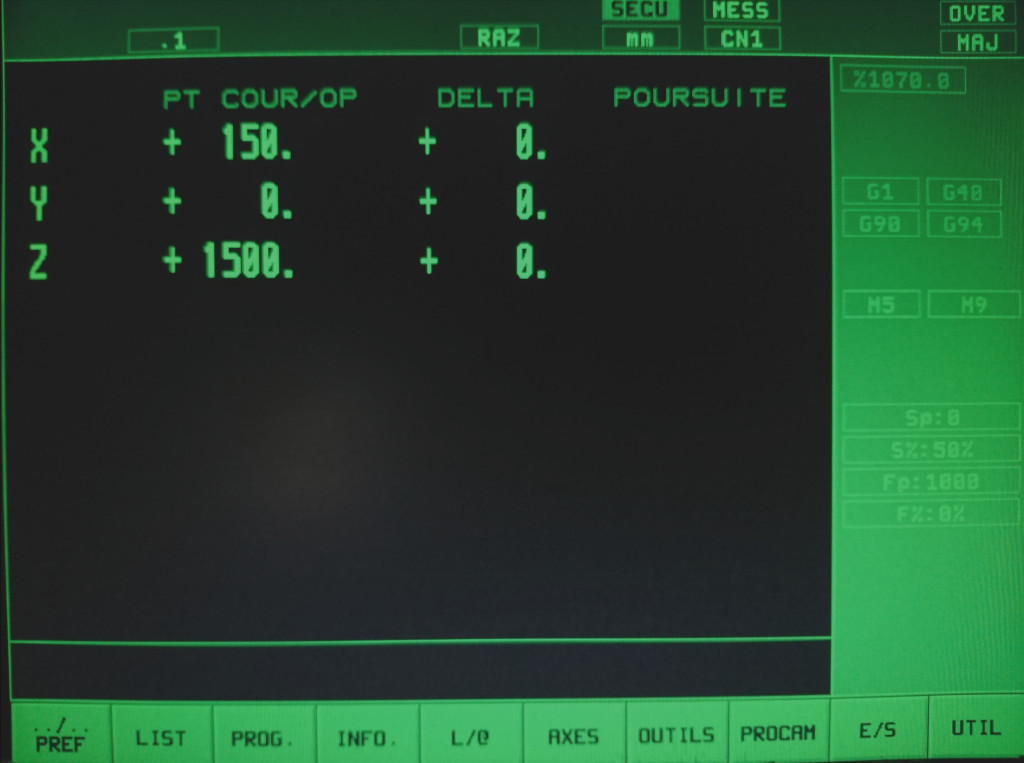

Salut à tous
Avec une autre commande numérique complète et le petit onduleur, j'ai pu mener des tests sur ma commande numérique en toute sécurité.
Il a fallu que je remplace certains éléments pour réussir à faire démarrer l'engin et avoir un affichage à l'écran.
Malheureusement, l'affichage reste bloqué, il va falloir reparamétrer la commande numérique.
Heureusement, le fabricant de l'interface de la machine, SOMAB est à Moulins, à 60 kilomètres de chez moi.
J'ai déjà un bon contact avec quelqu'un au SAV de cette boite qui va m'aider à reprogrammer l'engin.
Il faudra juste que j'aille là ba avec ma commande numérique sous le bras.

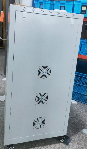

Concernant les problèmes de surtension, j'ai choisi la solution régulateur de tension à servomoteur et je l'ai commandé la semaine dernière chez un fabricant en Chine.
A ce jour, je dois avoir entre 45 et 50 jours de délai avant réception.

Le SAV de Cazeneuve (fabricant du tour) m'a transmis les fichiers de configuration de la machine, comme ça, je n'ai même pas besoin de chercher à récupérer les fichiers sur la disquette de 1999 qui était dans l'armoire électrique du tour.
De toute façon, mon interlocuteur chez Cazeneuve m'a dit que lors d'une intervention sur la machine en 2015, le technicien s'est aperçu que cette disquette était vérolée...
Donc tout est prêt pour la remise en fonction de la commande numérique avec l'aide du SAV de SOMAB à Moulins vers la fin Juillet.

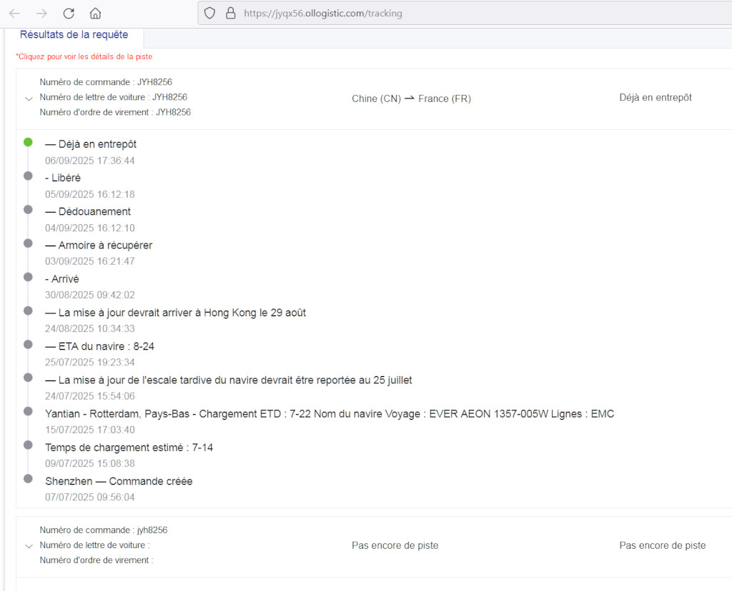

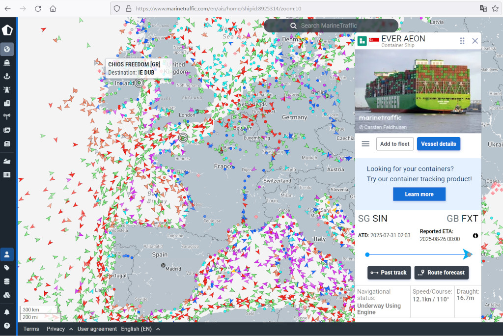

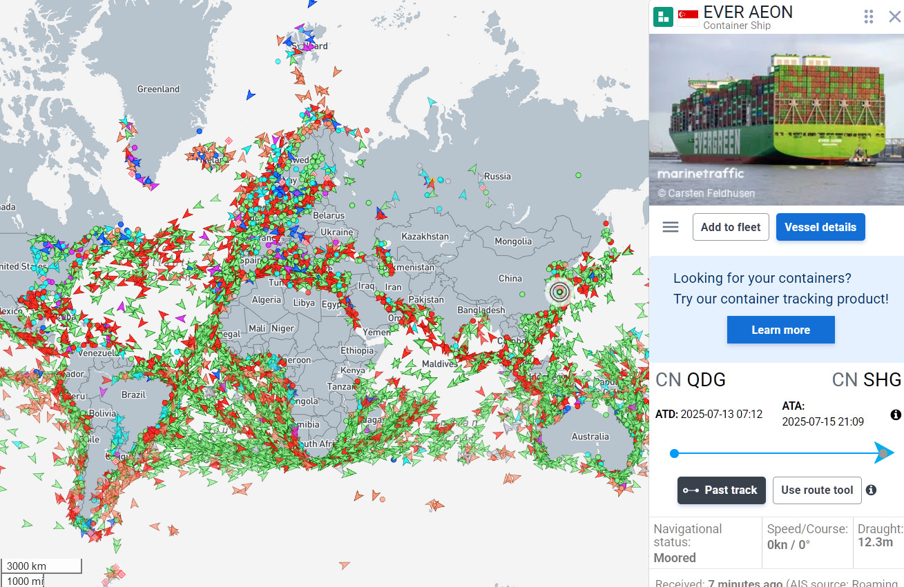

C'est le EVER AEON qui va transporter mon régulateur de tension.
Chargement prévu le 22/07 à Shenzen, déchargement à Rotterdam prévu le 20/08
ever aeon 15072025.jpg (424.5 Kio) Vu 22974 fois
Le EVER AEON qui transporte mon régulateur de tension devait être à Rotterdam aujourd'hui, mais il est encore dans la Manche et a donc un peu de retard.

Avec l'aide Somab à Moulins, la commande numérique est de nouveau opérationnelle et j'ai pu avoir quelques astuces comme l'accès à des menus utilitaires d'une manière qui n'est pas décrite dans la documentation machine.
Une des cartes était grillée.

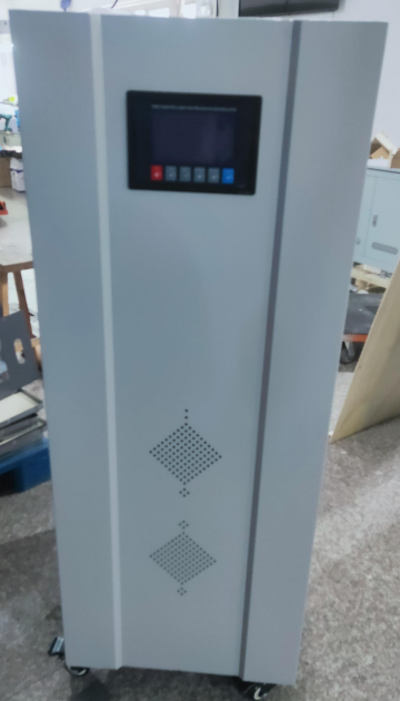

Le bateau qui transportait le régulateur de tension a eu une semaine de retard par rapport à l'estimation de départ.
Chaque étape comme le déchargement, le dédouanement... C'est un jour au minimum.

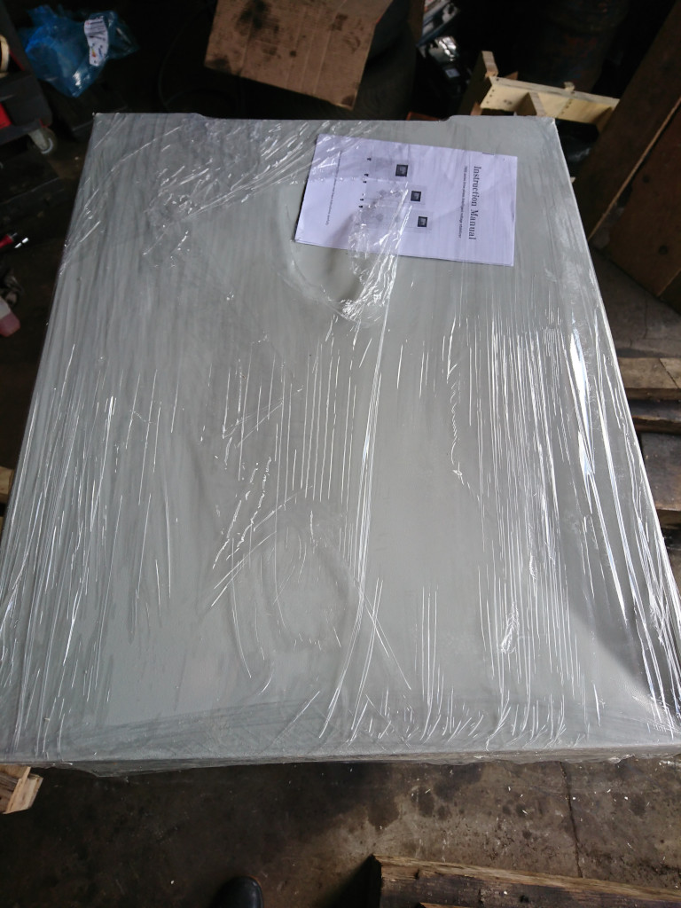

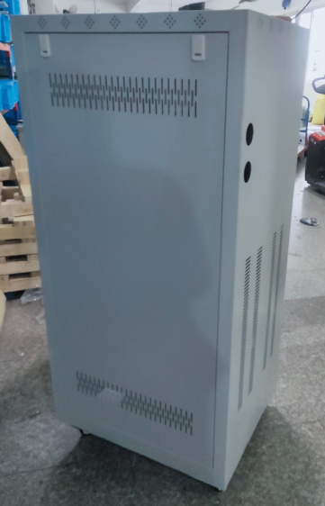

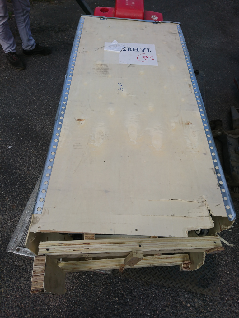

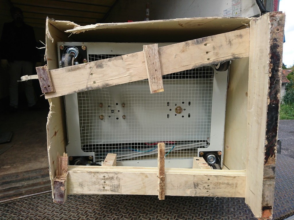

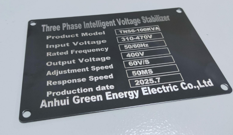

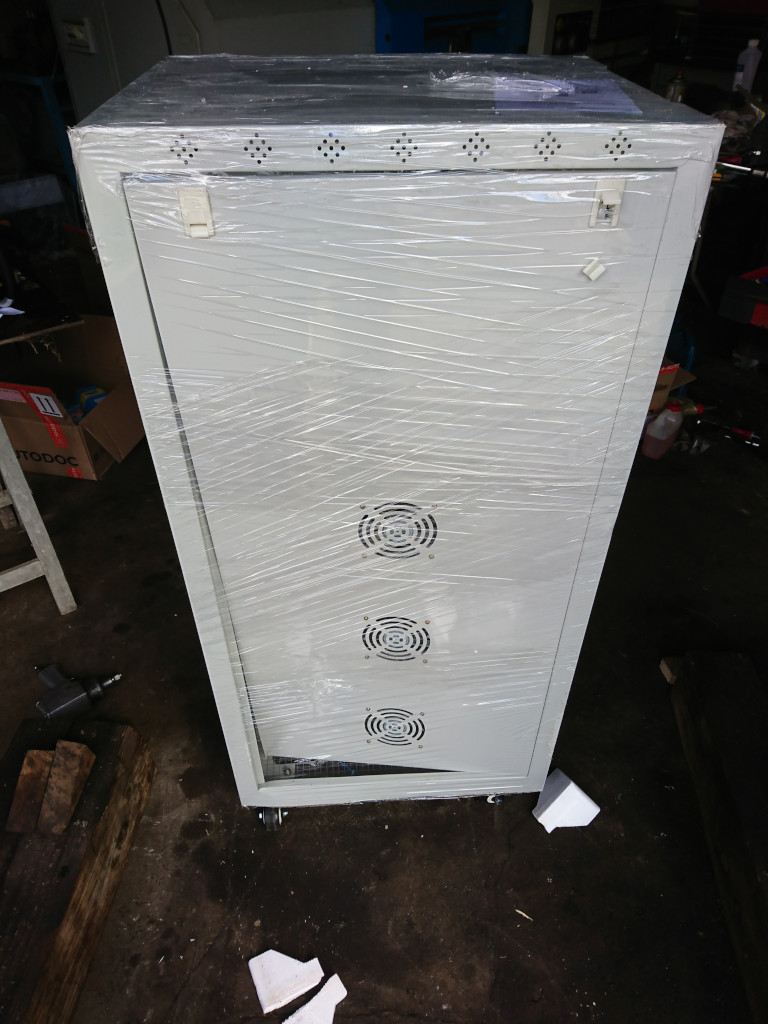

J'ai réceptionné le régulateur de tension, j'aurais bien aimé que tout se passe correctement, mais non... :bouh:
jpelulu
Messages : 1791
Message par jpelulu »
Diable 😡tu les collectionnes les déboires.
J'espère que ce n'est que la tôle.
