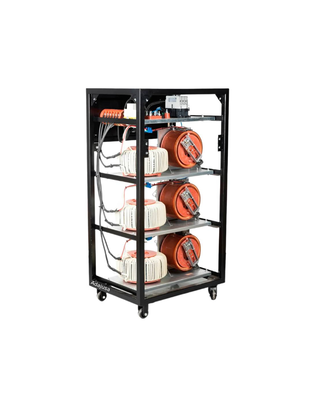

Concernant les problèmes de surtension, j'ai choisi la solution régulateur de tension à servomoteur et je l'ai commandé la semaine dernière chez un fabricant en Chine.
A ce jour, je dois avoir entre 45 et 50 jours de délai avant réception.
