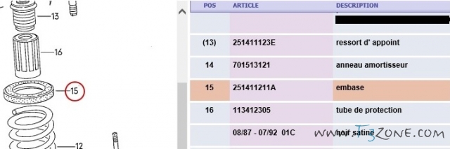

J'ai regardé sur la RTA : je crois qu'il me manque la bague d'appui supérieure.
A+ dans l'bus !
La refection de mon popo :
viewtopic.php?t=67649
Messages : 6527
fred3.0
Messages : 986
Enregistré le : lundi 04 févr. - 12:38
Localisation : 25 - Serre les Sapins
Message par fred3.0 »
Ok merci. Crois tu qu'il faut en remettre une ou je détruis celle en place ?
A+ dans l'bus !
Messages : 8595
Cela évite d'avoir du métal contre du métal 'donc rouille) et cela évite le bruit.
Messages : 6527
Il ne faut pas l'enlever, outre le bruit, il permet de maintenir le ressort en bonne position, et compense le fait que la dernière spire ne soit pas parfaitement plane.
