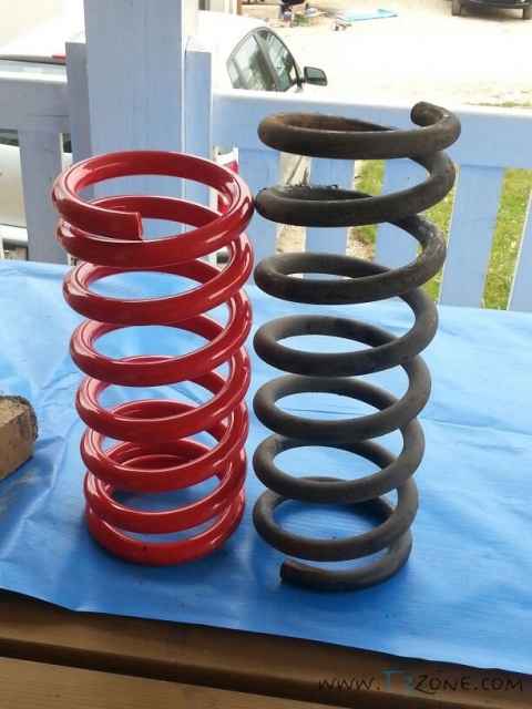

Messages : 3961
voila un petit comparatif
un ressort de camionnette 7 spire le plus long
le meme raccourcis a 6 spires
et un sport d'origine 7spire (repere double jaune) peint de frais

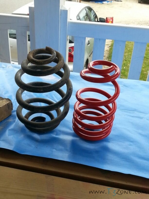

Bonjour je de recevoir mes ressort CSP -4,5 cm quelques photos...Image
Je n'ai eu que le temps de monter ceux pour l'arrière
J'ai hâte de monter l'avant...

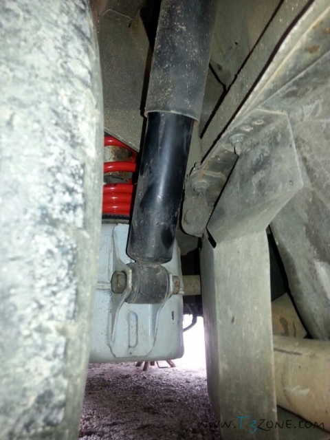

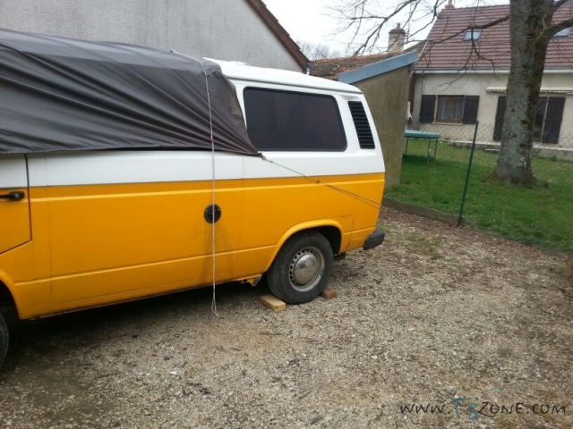

Ça y est les ressorts CSP sont montés et en même temps des nouvelles chaussettes...Image
