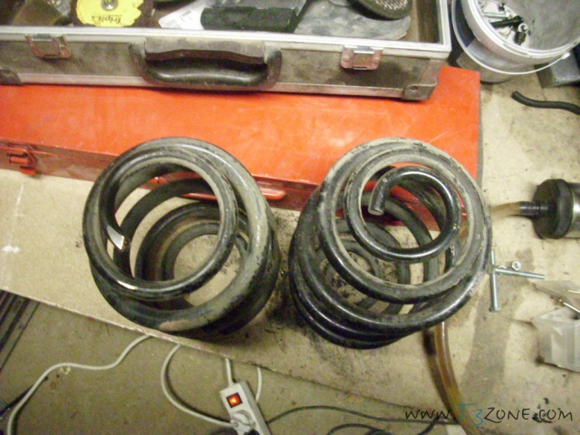

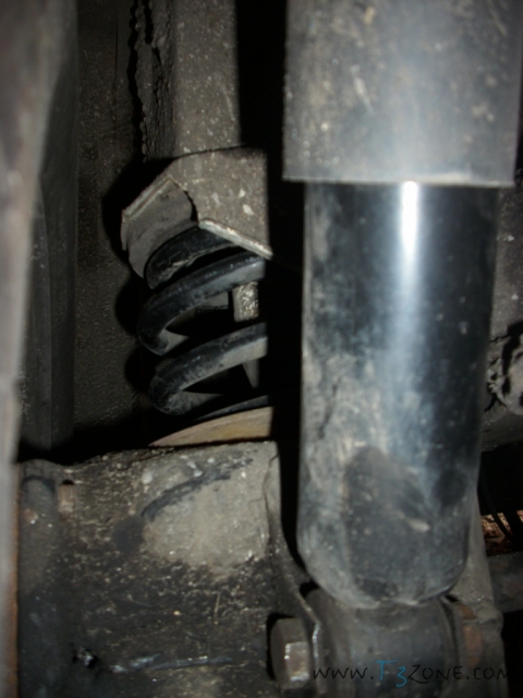

bon ça y est je me met a les monter les ressorts de bmE34, je vous fait qq photos
Messages : 8202
ÉDITION DU 19/02/2015 : ATTENTION, LE GENRE DE RABAISSEMENT CI DESSOUS MODIFIE TOUTE LA GÉOMÉTRIE ET DONC LA TENUE DE ROUTE DU T3 RENDANT SON COMPORTEMENT ET SON CONTRÔLE EN CAS D'URGENCE TRES ALÉATOIRE.
JE LAISSE TOUT CA LA POUR LA POSTÉRITÉ :06:
A NE PAS REPRODUIRE !!
bon ça fonctionne
bon par contre ce sont pas des E34, mais des E30, faudrait que sebo si tu peux tu nous donne la hauteur en pneu origine pour comparer avec les tiens.

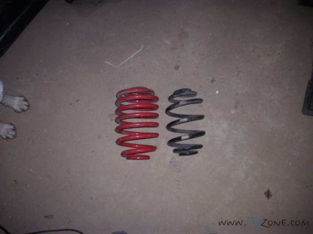

alors, comparatif E30, FK de mon cul, ou les autres puisque apparemment ce sont les memes merdes.
comme rien n'est parfait, il faut disquer un petit bout en haut et en bas, sinon ça rentre pas dans le manchon du T3, et meuler un peu a plat

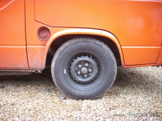

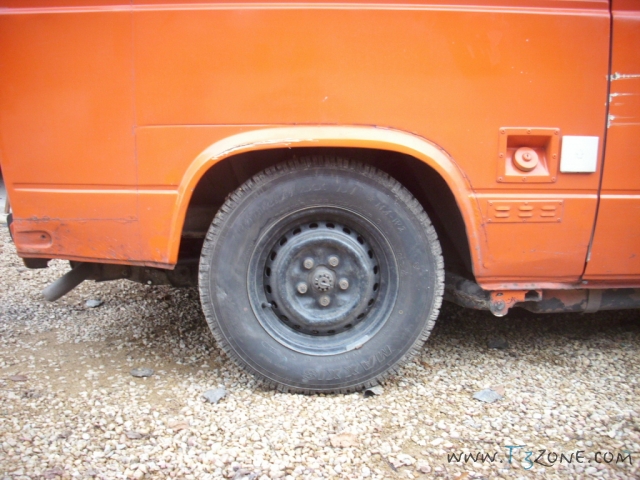

et une fois monté et posé
cool non ? :06:
j'arrive en monte d'origine a la même hauteur d'origine qu'a l'avant avec les FK, soit dans les 64cm, sachant que les fk que j'avais acheté etaient donnés pour -4cm... je sais plus a combien on doit être en hauteur avec ressorts d'origine, si qq'un peut mesurer (vincent ? mat ?)...
enfin qq chose de propre, quand j'ai vu a quelle vitesse les pneus s'usaient a l'arrière il etait temps de faire qq chose, sans compter les risques mécaniques...
D`apres ce que j`ai lu ailleurs sur le forum, la hauteur d`origine, c`est 73mm a l`arriere, du sol jusqu`au rebord du passage de roue, en monte de pneu d`origine et ressorts d`utilitaires.
Si tu as la circonférence de pneu d`origine Fabien, tu es donc a present... avec un drop de -90 mm !! soit le double de ce que tu annoncait plus haut dans ce post avec les ressorts rouges précédents. Y`a comme un bug... :humm:
Sinon, je suis bien content d`avoir ton retour sur les amorto BMW E30 Yellow_Flash_Colorz_PDT_12
@ Sebo: ça donne quoi avec des amortos BMW E34 ? quelle hauteur du sol jusqu`au rebord du passage de roue? les spires se touchent pas? Meme en charge? t`as une photo?
olivier3077
Messages : 4731
Localisation : 30 - nimes
Message par olivier3077 »
ouay fabien fait nous une photo de la roue qui rappe le garde boue :06:
Messages : 8202
merci pour l'info Ultra
oui je suis en monte d'origine et bien ça veut juste dire que les ressorts FK se sont bien tassés !
mais l'important dans mon cas c'est que l'avant et l'arrière soient a la même hauteur.
A noter, que je suis en réhausse boulangère aménagée a mort, et même a -9 mes pneus été en 195/80/15 passent sans toucher...
je suis allé faire un tour sur la route, ben ça change tout, ça fonctionne super bien. Une bonne chose de réglée :smile:

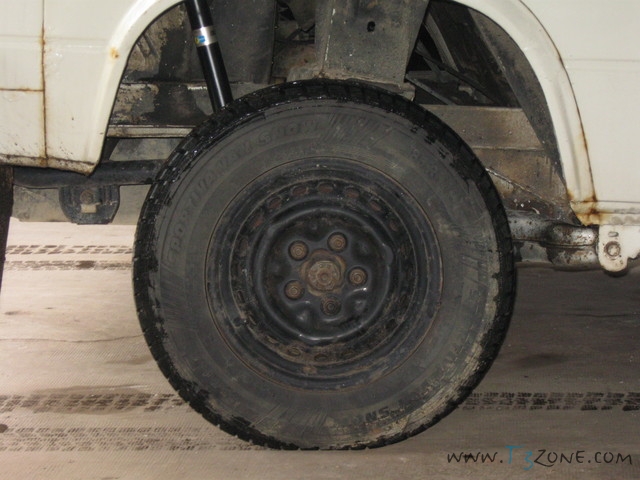

Messages : 8202
sebo :
moi :
et a l'avant :
je pense que c'est pareil, sebo est juste plus petit que moi on a pas le même angle de visé :06:
