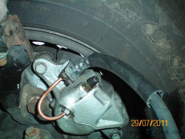

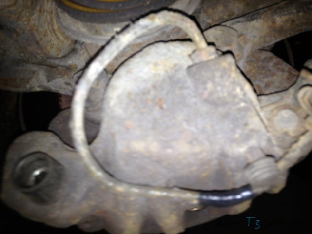

En remontant le tout je me suis rendu compte que j'avais créé une fuite sur la durite rigide :
Me demandez pas ce que fout le scotch là : j'ai honte d'avouer avoir cru que ça limiterait le fuite en attendant réparation.

Si c'est ta durite qui est percée, le kit chez SK devrait suffire.
Attention toutefois lors du remplacement à ne pas trop forcer sur le pliage des durites car c'est fragile ces petites choses...

ça se vend en bobine en tuyaux de cuivre recuit, tu le cintre comme tu veux sans sable dedans ça ne se pince pas comme ça
tu va voir un garagiste (un vrai) avec ton morceau percé il devrait t'en refaire un pour pas trop cher

Pareil, tu démontes, tu vas avec ta durite chez un magasin genre AD ou Laurent, il te la refont droite, puis t'as plus qu'à recopier les cintrages.
