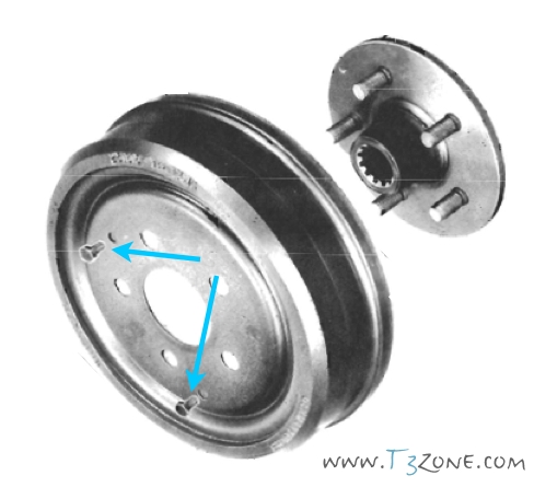

faut il obligatoirement enlever le boulon de 46 et le moyeu pour changer les mâchoires sur les tambours?
Messages : 13463
adrizzz a écrit :faut il obligatoirement enlever le boulon de 46 et le moyeu pour changer les mâchoires sur les tambours?
Oui Yellow_Flash_Colorz_PDT_14
MacWilliam
Messages : 5222
Localisation : 00 - Scotland
Message par MacWilliam »
nan.
Il faut enlever les deux vis de 6mm qui retiennent le tambour au moyeu, et cogner sur le tambour avec une masse, gentiment mais avec virilité, jusqu'a ce qu'il se decolle. Facile à s'en rendre compte quand il change de son.
