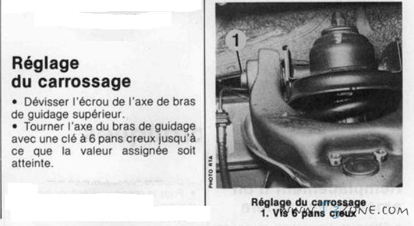

J'ai un pneu, avant gauche, bien bouffé de l'intérieur. Le pneu coté droit n'a aucune usure irrégulière. Je ne pense pas que ce soit un problème de parallélisme, confirmé par le garagiste de Madame qui me dit que quand il y a un problème de parallélisme la partie usée du pneu est rugueuse alors que chez moi c'est lisse comme une peau de bébé, pas de jeux dans les roulements ni dans les rotules. Il reste donc le carrossage.
Voici ce que j'ai glané sur la RTA
Alors ma question: Comment sait-on si la "valeur assignée" est atteinte? Bref, comment on prend la mesure?
Merci de vos réponses.
