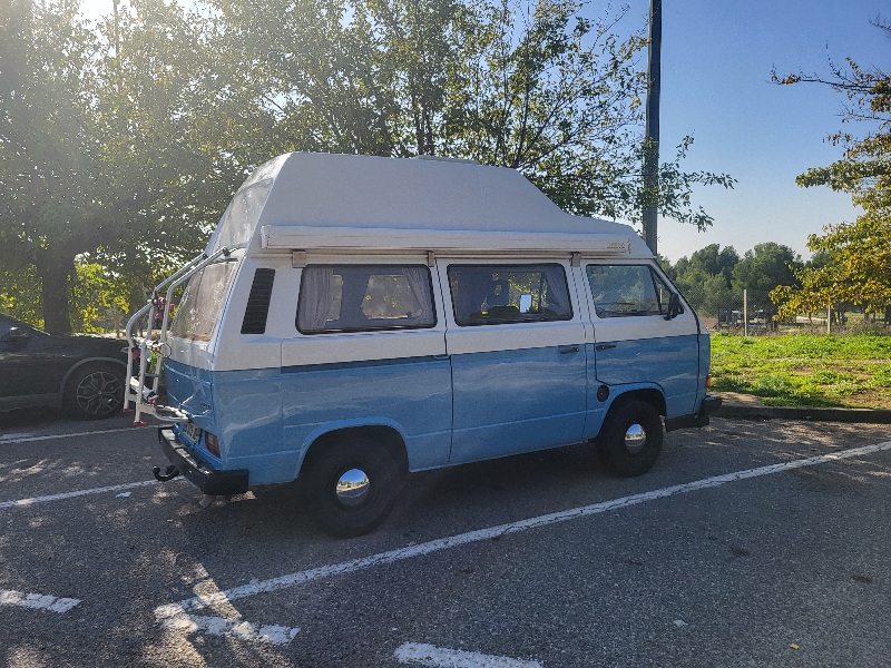

Nouveaux dans ce monde des combi, nous avons fait l'acquisition d'un T3 de 1988, il y a une semaine.
Carrosserie refaite à neuf, moteur de Golf III avec 3000 km.
Périple à travers la France (1300 bornes pour aller le chercher et autant sur l'autoroute à 90km/h pour le ramener dans notre région qu'est la Normandie).
Avec quelques frayeurs car lors de la vente, après un petit tour pour le prendre en main, grosse fuite de liquide de refroidissement. (On commençait déjà à regarder pour prendre un billet avion retour ....) en fait le vase d'expansion était plein mais le second reservoir était vide Yellow_Flash_Colorz_PDT_30
On a pris le risque de le ramener tout de même, avec une jauge de température rajouter au tableau de bord par l'ancien proprio, 1ere montée avec une température moteur qui grimpe à 130°, donc on stoppe tout, on laisse refroidir et on repart, et pendant tout le trajet, la température c'est finalement stabilisée à 90° avec des petites hausses de températures qui n'excède pas 100 voir 110° mais qui redescendent assez vite.
Au bout du périple, on va dire qu'on a consommé un peu plus d'un litre d'huile (du 10w40 en semi-synthèse) et à l'arrivée une mini fuite de liquide de refroidissement et une petite fuite d'huile, je pense qu'il ira faire un petit séjour au garage pour un contrôle.

T'auras quelques contrôles à faire en effet et vérifier le branchement du circuit de refroidissement. D'origine le premier vase doit êttre rempli à ras bord, alors que le deuxième sert de nourrice est d'expansion. :06:
Après, à voir si en changeant le moteur, ils n'ont pas changé le système pour ne passer qu'avec 1 seul vase.
