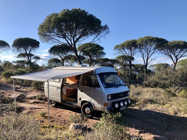

Hello à tous,
Bientôt un an que je roule en T3 (enfin tout du moins que j’en possède un :niakniak: ) et je n’avais toujours pas pris le temps de vous le présenter !
C’est que du temps ça en demande pour bricoler ces vieux popo et pouvoir en profiter en partant à l’aventure
Je vous présente PUMBA, T3 de 1983 dont je suis l’heureux 14ème propriétaire :

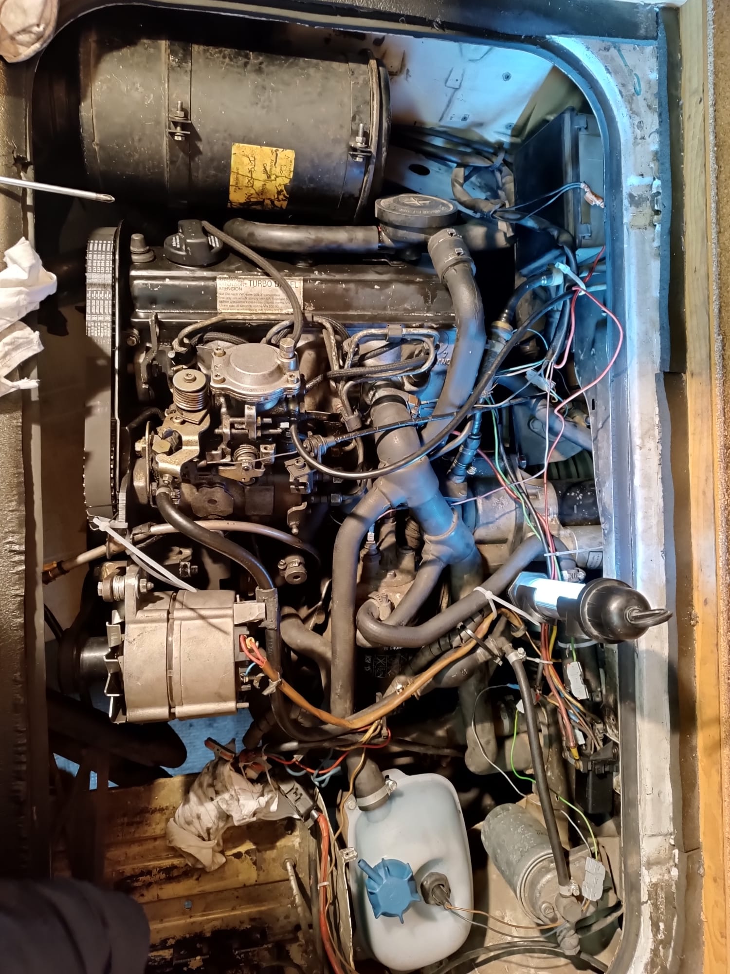

On retrouve sous le capot un moteur diesel (et oui !) et pas n’importe quel moteur, un AAZ 1.9L TD de golf 3. Il semblerait qu’il ait subi un premier swap vers un JX puis un second vers à AAZ.
WhatsApp Image 2024-03-31 at 20.37.04 (1).jpeg (393 Kio) Vu 3032 fois
Côté boîte de vitesses, celle d’origine était une 4, swappée par la suite par une boite 5 vitesses. Subtilité, la tringlerie n’a pas été changée, du coup le passage de vitesse nécessite un petit coup de main à prendre.
En tout cas ça roule bien, les 90km/h sont atteints sans difficulté sur le plat et le turbo fait plaisir sur les routes de montagne.
Tout comme la tringlerie de BV, le tableau d’instruments est toujours celui d’origine donc il n’y a pas le témoin de préchauffage ni le buzzer de pression d’huile turbo… Pas terrible… Le jour où je trouverai les pièces il faudra que je m'y attelle et remette tout ça bien comme il faut.

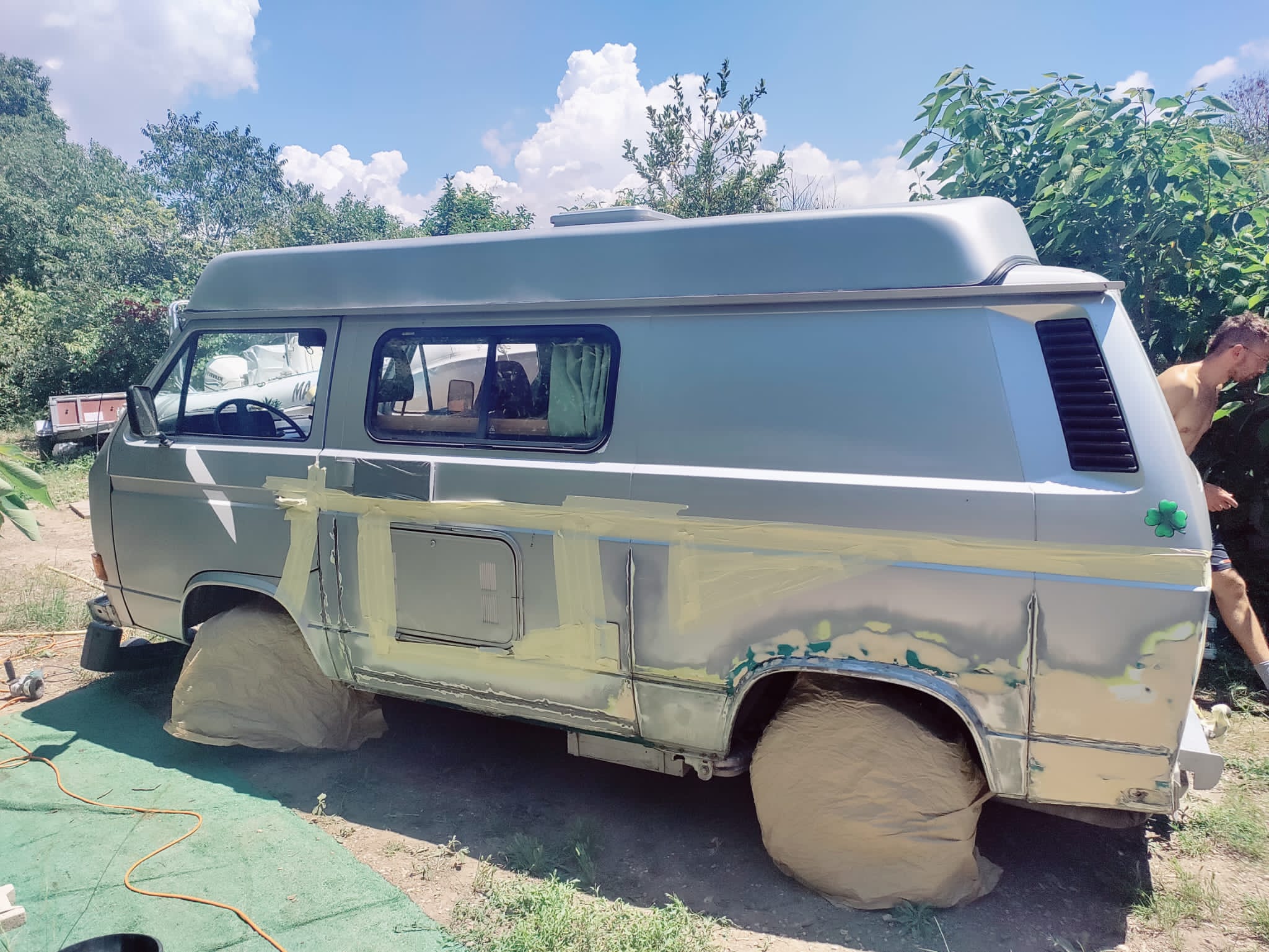

Côté carrosserie, l’ensemble est plutôt sain, j’ai eu quelques travaux au niveau des passages de roue arrière et sur le bas de caisse.

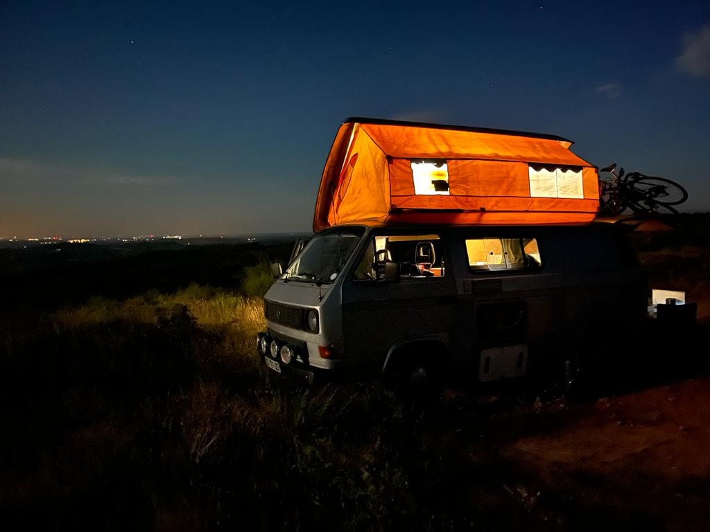

Élément qui fait le charme de ce T3 : un toit ouvrant type “Viking”. Ça à de la gueule et ça donne un sacré volume intérieur, un vrai palace !

ho bordel cette réhausse et cette toile... c'est génial
tu as des photos de dedans ? ça doit faire un super espace
j'espere par contre que la durite de ton vase d'expension qui va vers le bocal derrière la plaque minéralogique est bien présente, parceque là elle n'y est pas sur la photo et tu vas avoir de gros problème si tu roule sans
et de mettre un bouchon bleu uniquement vw qui est encore dispo

Salut. Si tu ne remontes pas vite fait le carter de protection de la courroie de distribution, elle ne va pas durer longtemps. :sad2: Yellow_Flash_Colorz_PDT_33 :bouh:

Woow vous avez l'œil les gars 8) Mais pas de panique la photo a été prise quand je venais de refaire la distrib' et tout n'avait pas encore été remonté.
