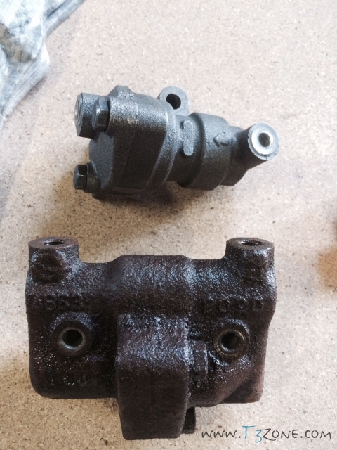

Bon je suis dans la panade la j'ai démonté ce qui me semble le répartiteur de frein arrière mais celui que j'ai commandé ne ressemble pas du tout à celui d’origine !! HELP

celui u haut est celui acheté et celui du bas l'origine
Messages : 6542
Ton CT étant l'un des premiers T3 produits, il est monté avec l'ancien modèle ref VW 211 612 501 A, alors que tu as reçu le modèle suivant 251 612 501. Le montage du nouveau modèle ne peut se faire sans modifications.

il existe encore à l'achat ce répartiteur de frein ou je suis condamné à faire des modifs??
Messages : 6542
tape simplement la ref dans un moteur de recherche et tu trouveras des sites de boites qui en vendent. :(;:
