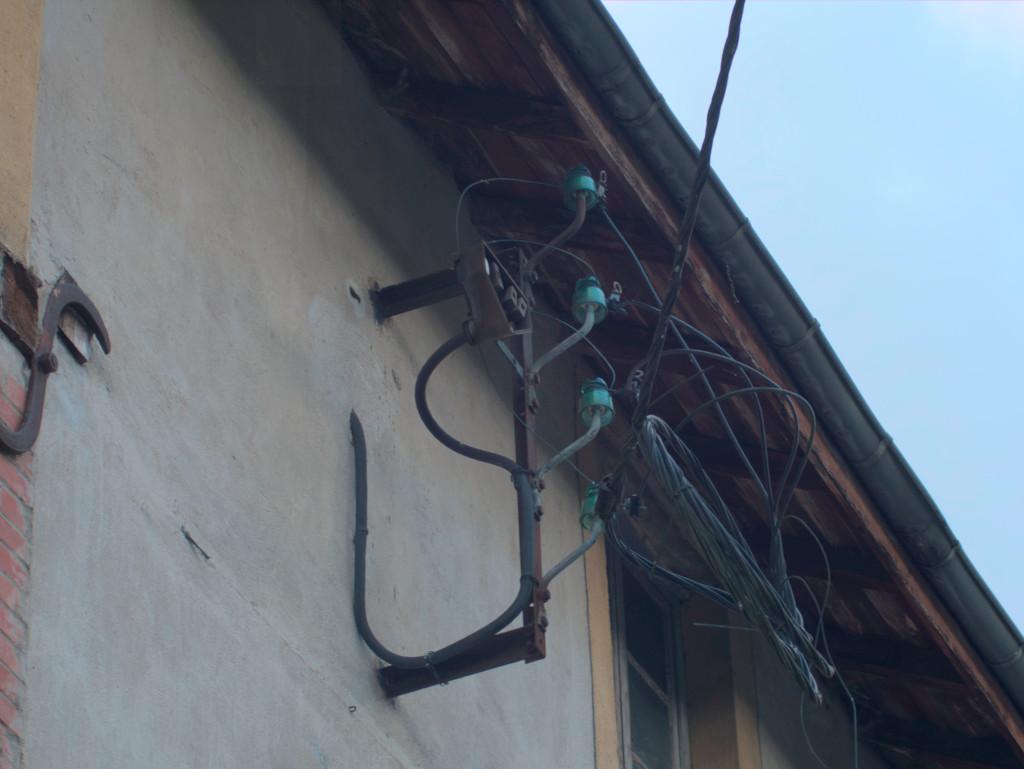

Bon, ben deux gars d'Enedis sont venus, ils ont vu et ils sont repartus...
Un peu plus de boulot que ce qu'ils pensaient, ça va nécessiter une nacelle pour intervenir sur l'arrivée de courant qui est au 3eme étage de ma maison.
Sinon, aujourd'hui, ils ont mesuré 418VAC entre phases donc ça allait.

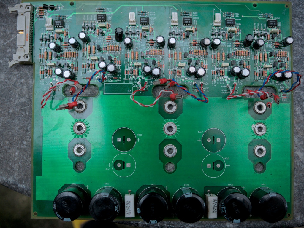

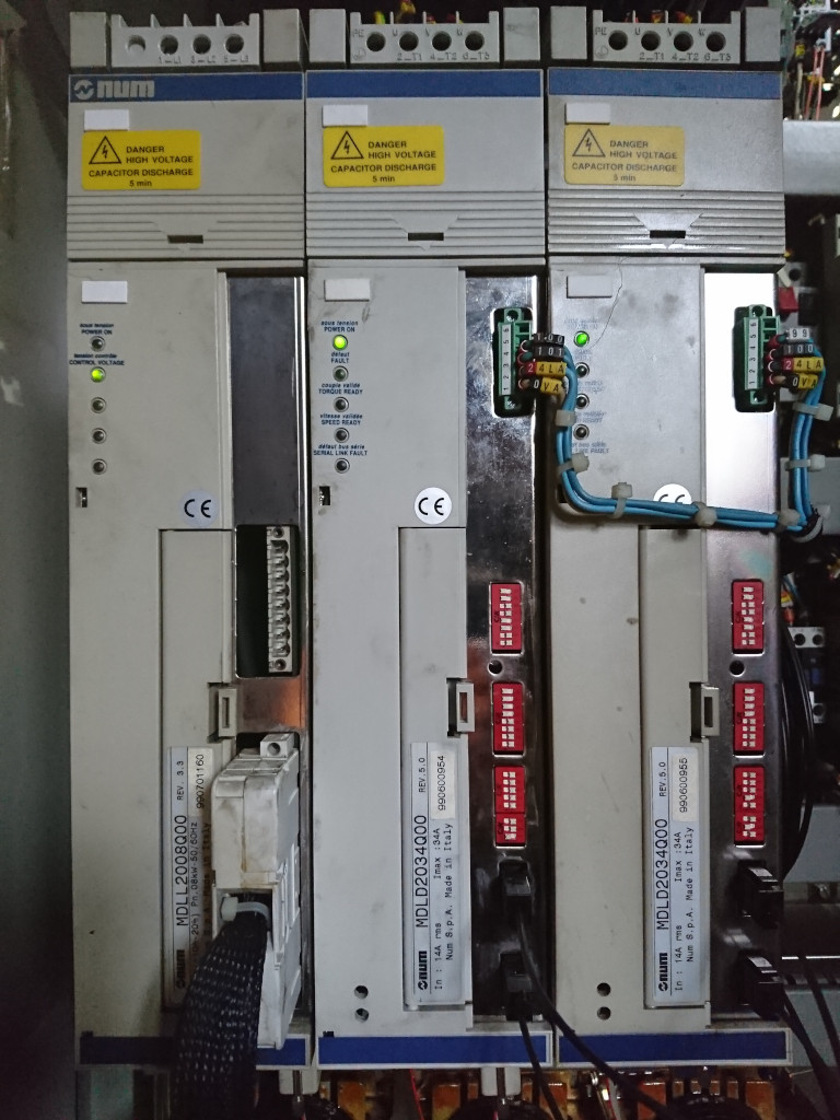

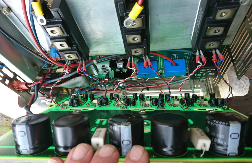

Après ça, j'ai ouvert le variateur du moteur d'axe X qui met en défaut la CN, j'ai démonté tous les connecteurs, j'ai nettoyé, je n'ai pas trouvé de condensateur vraiment explosé ou gonflé (peut être les gros au premier plan ?), j'ai vérifié le fonctionnement du ventilateur, j'ai remonté tout ça et c'est pareil, j'ai toujours ce message de CN non prête à cause de ce défaut de variateur.
J'ai regardé et ça coute une blinde en échange standard. :larmes:

Ça se teste pas les gros condensateurs ? C'est les 5 même ?
Messages : 8261
Re: LE Silent-Bloc ULTIME pour la barre de tirant de chasse (toutes les infos dans le premier message maj28/03/2024)
ça a l'air d'être de bon gros condos de filtrage
verifier le signal en sortie suffira a voir si c'est ok

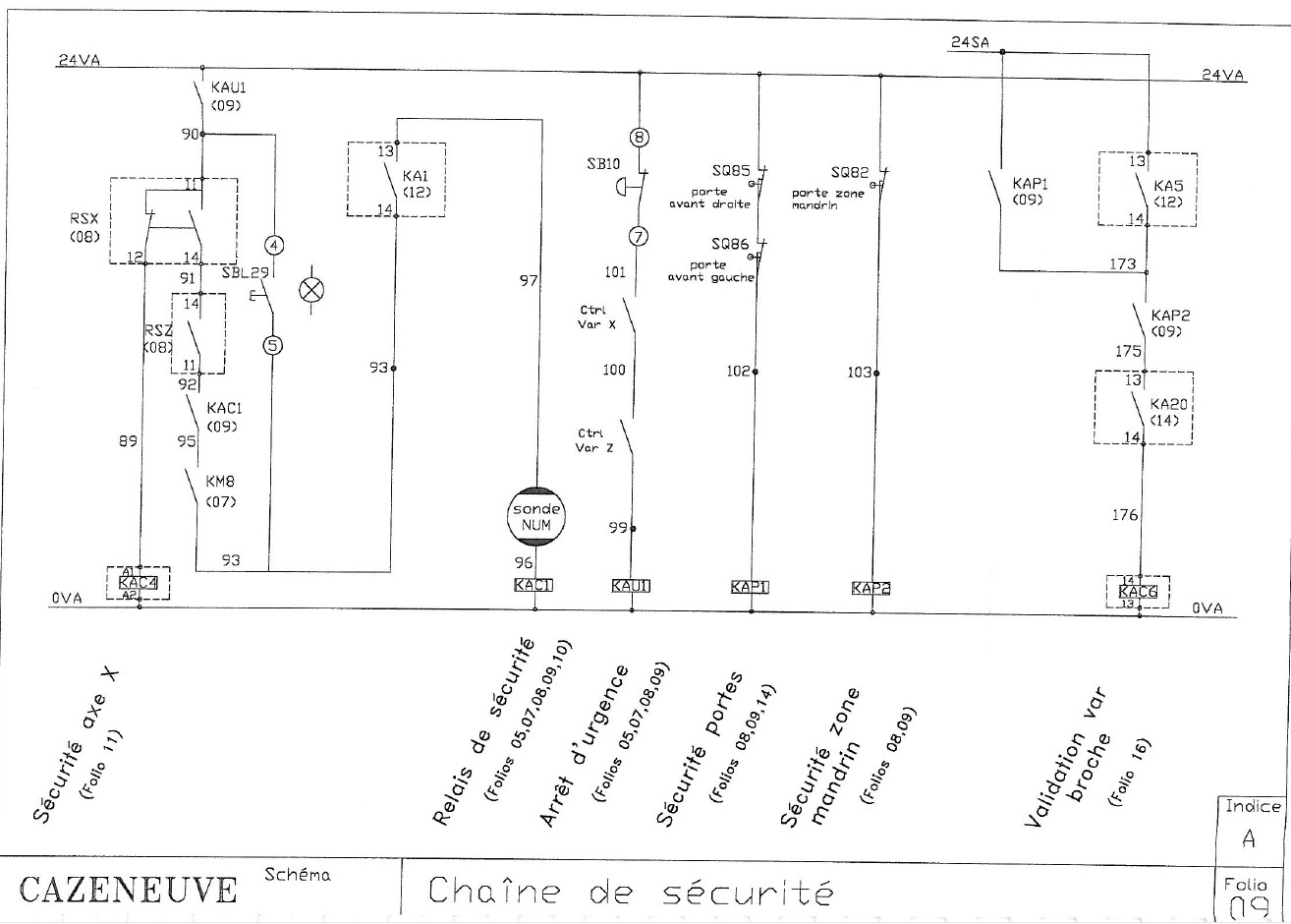

As tu essayé également en vérouillant toutes les sécurités comme si tu allais lancer un tournage ? meme si elles ne sont ou ne semblent pas en lien

Fabien a écrit : mardi 14 mai - 5:59 As tu essayé également en vérouillant toutes les sécurités comme si tu allais lancer un tournage ? meme si elles ne sont ou ne semblent pas en lien
J'ai déjà testé que quand je retire un des "pions" de sécurité des portes, j'ai un message spécifique "chaine de sécurité ouverte".

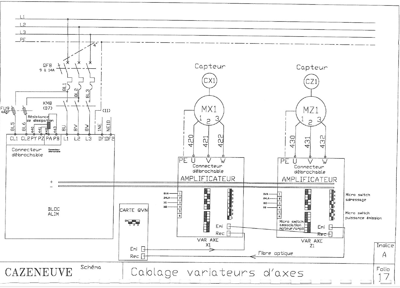

Les variateurs d'axes sont alimentés en continu et sortent du triphasé contrôlé en tension et fréquence pour les moteurs d'axes brushless :
cablage variateurs axes.jpg (186.96 Kio) Vu 6283 fois

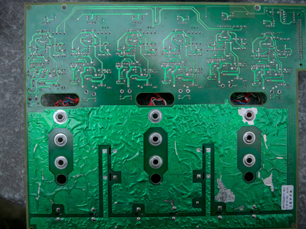

Je vais redéposer le variateur et vérifier les gros condensateurs.
Sur le schéma, on peut voir que c'est la carte QVN qui commande les variateurs par fibre optique.
Ce n'est pas cette liaison qui est en cause, car j'ai déjà testé fibre optique débranchée et j'ai direct un voyant de "défaut de liaison série" qui s'allume sur le variateur.
Je sais que les variateurs en panne, c'est pas rare, j'en ai déjà remplacé à une époque où je faisais de la maintenance de machines, mais c'est pas moi qui avait fait le diag, je faisais plutôt la méca et l'info, pas l'électro.
Ce modèle de variateur vaut environ 1500 en échange standard, j'aimerais bien résoudre le souci moi même.
Je suis quasi sûr que c'est sur la partie puissance du variateur que se situe le problème, le défaut n'apparait que lors de la "mise sous tension" de la machine qui est la phase juste après laquelle on peut bouger les axes avec les manivelles.
La partie puissance, c'est les deux cartes que j'ai montré en photo au dessus, il y a une troisième carte qui doit être juste la partie commande sur laquelle arrive la fibre optique.

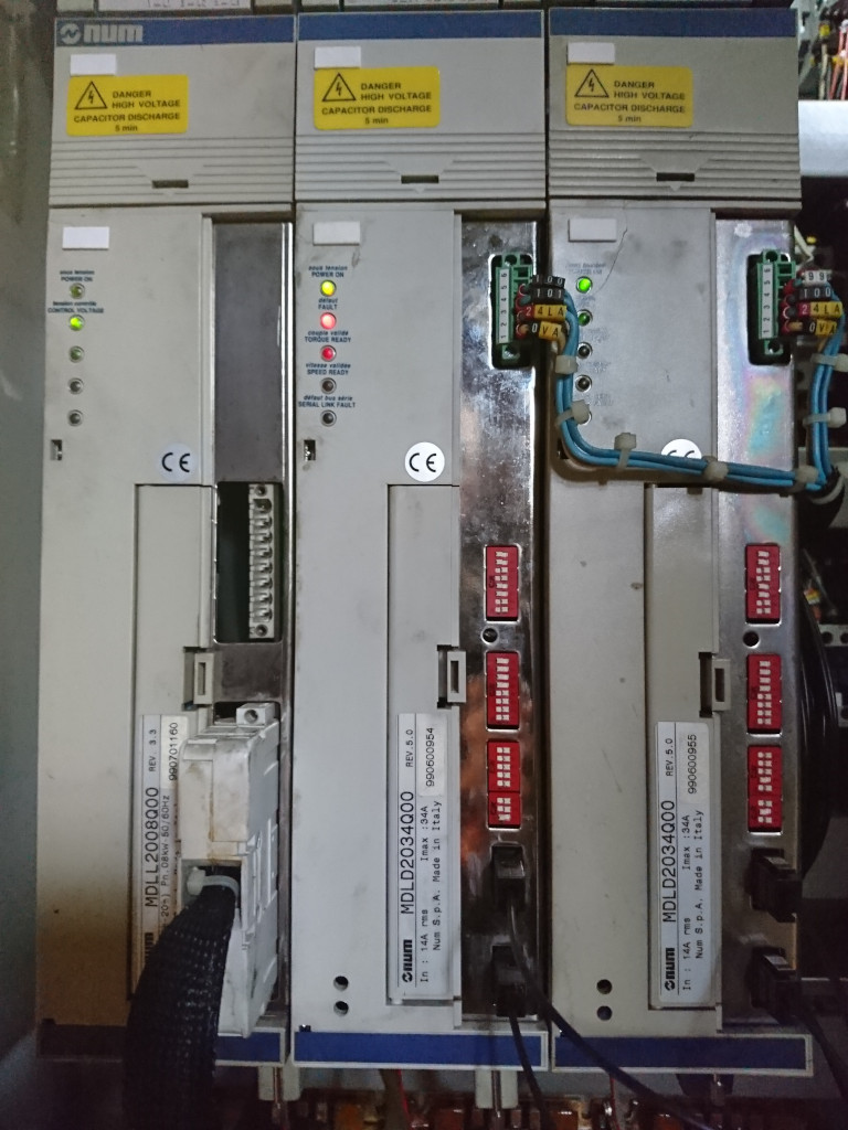

ce sont les mêmes variateurs non ?
t'as essayé d'inverser les deux de droites pour être sur que ça vient du variateur et pas d'un periphérique externe ?
et ceci fait quand tu es sur que c'est lui de prendre une carte de l'un pour le mettre dans l'autre pour essayer de plus cibler ce qui merde ?
Messages : 4409
Fabien a écrit : mercredi 15 mai - 7:35 ce sont les mêmes variateurs non ?
Je n'ai pas essayé de les inverser.
Je vais expliquer pourquoi ça ne me semble pas pertinent.
cablage variateurs axes.jpg (186.96 Kio) Vu 6158 fois

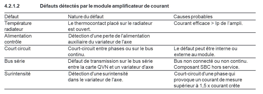

Selon le schéma de câblage, les deux variateurs sont alimentés par le même bus en continu (quand la mise sous tension s'effectue).
Les moteurs qu'ils commandent sont identiques et j'ai déjà mesuré la résistance des phases qui est identique.
les commandes issues de la carte d'axe arrivent aux variateurs par un bus en fibre optique, les commandes destinées à l'un passent par l'autre.
D'après une doc que j'ai déniché, le voyant défaut du variateur peut s'allumer dans les cas suivants (mais quand il n'est pas lui même en panne, je suppose) :
defauts detectable variateur.jpg (120.74 Kio) Vu 6158 fois
Alors bon, je vais essayer ça aujourd'hui, parce qu'il suffit de brancher les 4 fils d'alimentation du moteur de l'un sur l'autre et de changer un microswitch d'adressage pour les inverser.
Mais je doute toujours que ça puisse m'éclairer sur quoi que ce soit.
Par contre échanger des cartes à l'intérieur me semble plus intéressant pour cibler effectivement la carte qui déconne.
Dans chaque variateur, il y a la carte commande et deux autres cartes qui doivent gérer la puissance.

A propos des connexions de ces variateurs, j'avais oublié de parler de la prise verte en haut qui reçoit 0VA (relié à la carcasse ou la terre), 24VA (le 24V AC qui est l'alim auxiliaire) et 99 et 100 pour le Z et 100 et 101 pour le X qui sont la chaine de sécurité d'arrêt d'urgence :
schema elec chaine de securite.jpg (145.69 Kio) Vu 6145 fois
A l'intérieur des variateurs sur la carte commande, il y a un relais qui ferme ces contacts.
Bien évidemment, je suppose que comme il se met en défaut à la mise sous tension, le relais du X ne ferme pas et déclenche un ARU.

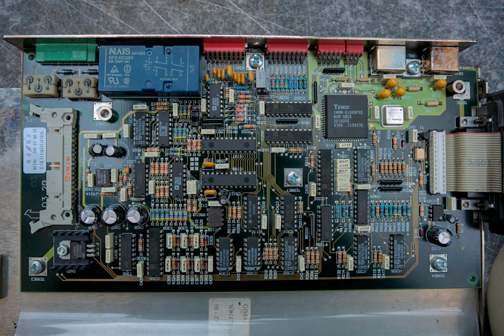

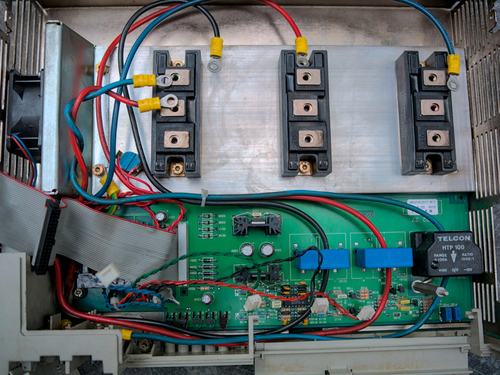

Voici des photos détaillées du variateur en panne.
Allez, descendons dans le terrier du lapin... Qu'est ce qui serait le plus susceptible de tomber en panne ?
les images suivantes sont dispo en haute résolution si besoin.
La carte de "commande" :
la partie "puissance" :

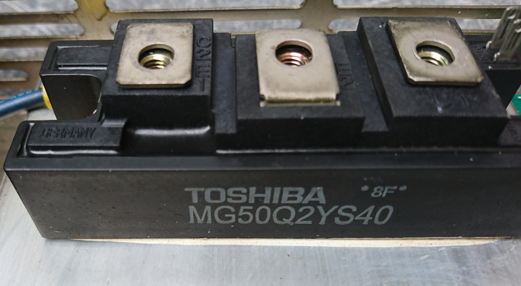

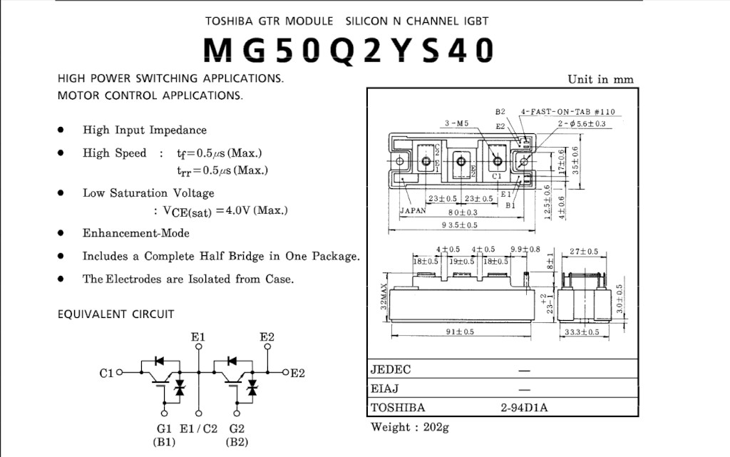

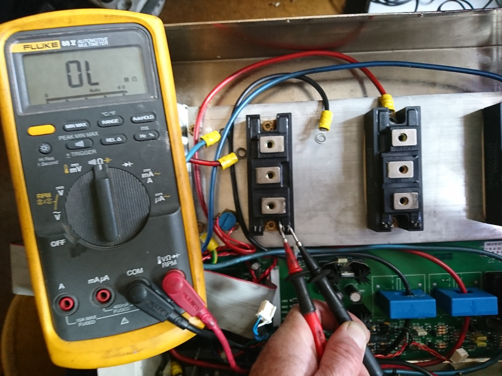

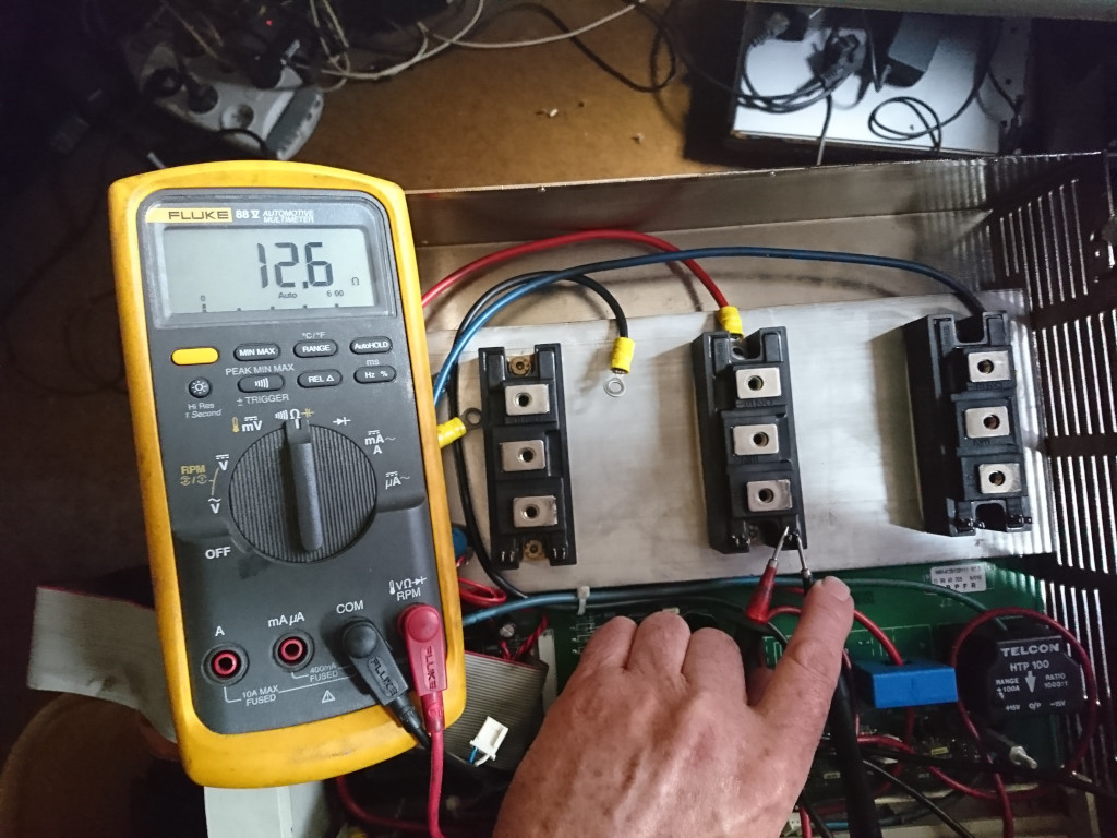

Je crois que je tiens mon coupable.
Je me suis dit que comme le défaut est sur la partie puissance, autant commencer par tester les circuits qui commutent le 560VDC du bloc d'alim vers le moteur.
datasheet module igbt.jpg (95.4 Kio) Vu 6120 fois
Qu'est ce que vous en dites ?
J'ai trouvé le souci ou bien ? Yellow_Flash_Colorz_PDT_22
