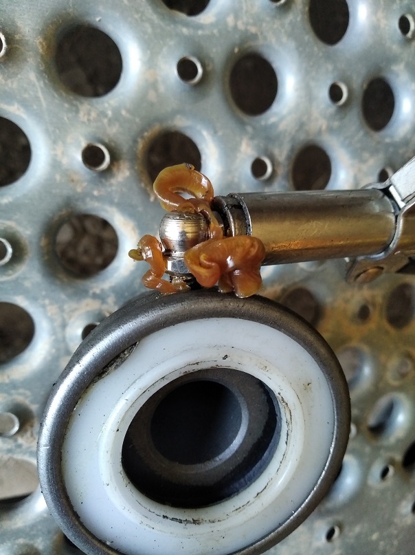

Je déterre le post car j'ai essayé de monter un graisseur sur un palier MEYLE.
Je ne vois pas comment on peut avoir la place de le monter. Il faut percer sans tomber sur la bague interne en acier (très peu de place) et ce n'est pas assez profond pour tarauder...
Est ce que tu peux me dire comment tu as fait ?
Edlap01 a écrit : ↑vendredi 29 janv. - 16:49 Image
Edlap01
Messages : 112
Enregistré le : dimanche 02 août - 9:57
Localisation : Country of gex
Re: Silent bloc triangle supperieur
Message par Edlap01 »
shocker a écrit : ↑mardi 14 déc. - 15:59 Je déterre le post car j'ai essayé de monter un graisseur sur un palier MEYLE.

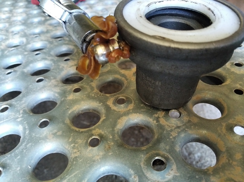

ben en fait, ça passe sans problème une fois que tu sais ou il faut percer, c'est pour cela que j'en ai commandé un de plus pour faire des essais.
donc:
J'ai percé et taraudé dans le palier directement ça tient avec une pointe de loctite.
J'ai pris des graisseurs coudés car pour graisser une fois montée c'est plus facile.
Pour l'instant ça marche très bien et ça les ne fais plus du tout de bruit et les triangles on peut les bouger à la main.
l'important est que la graisse sorte de l'autre côté du palier (petit diamètre) et surtout que cela chasse cette graisse blanche d'origine qui colle trop a mon avis.
a la pompe a graisse, j'ai mis de la graisse a roulement et depuis tout va bien et plus de couinements...

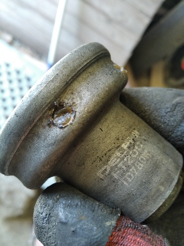

Edlap01 a écrit : ↑jeudi 16 déc. - 19:22 J'ai percé et taraudé dans le palier directement ça tient avec une pointe de loctite.
C'est ça que j'aimerais savoir en détail. On tombe sur la bague si tu perces à 4.8 mm pour tarauder à 6 mm.
Tu peux me dire comment tu as fait ? Et le taraud ne rentre pas non plus...

Il faut un taraud plat a une passe...
dicton mécanicien: "j'aime les vieilles"

ben écoute, j'ai réussi a le faire, donc oui ;-)
sinon pour le taraud, tu peut meuler un peu l’extrémité...tu l'arrondis un peu, puis tu essayes...

T’as pas d’amorce si tu attaques à tarauder avec ça , chanfreine léger tes perçages ça doit le faire .
Zav
Messages : 273
Message par Zav »
poudzy a écrit : ↑dimanche 04 sept. - 20:32 T’as pas d’amorce si tu attaques à tarauder avec ça , chanfreine léger tes perçages ça doit le faire .
Merci pour l'astuce, avec un petit chanfrein j'ai pu faire mes 4 silent-blocs! :06:

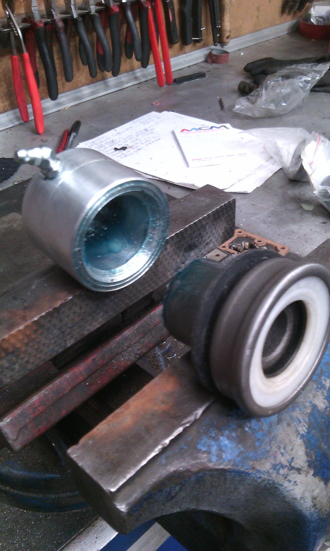

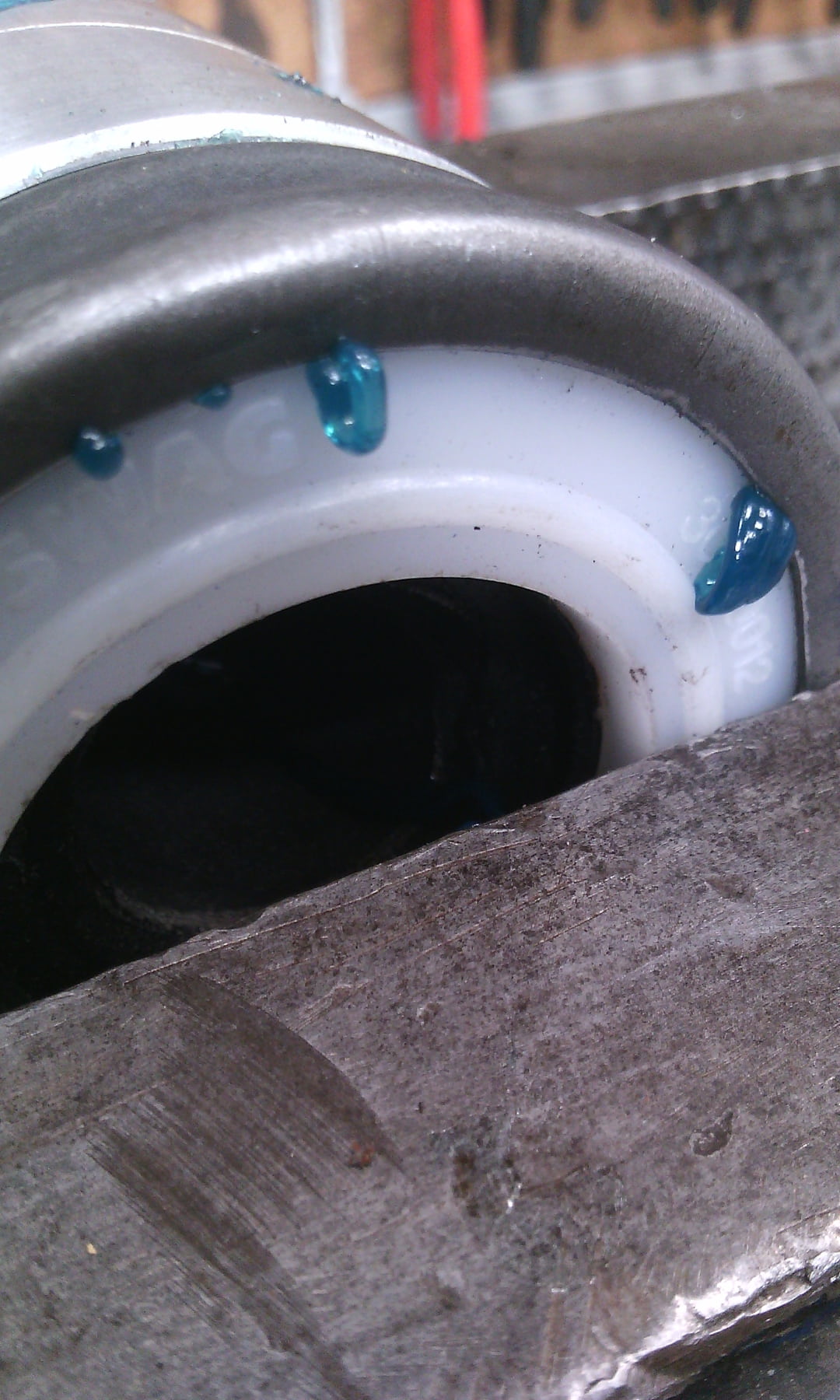

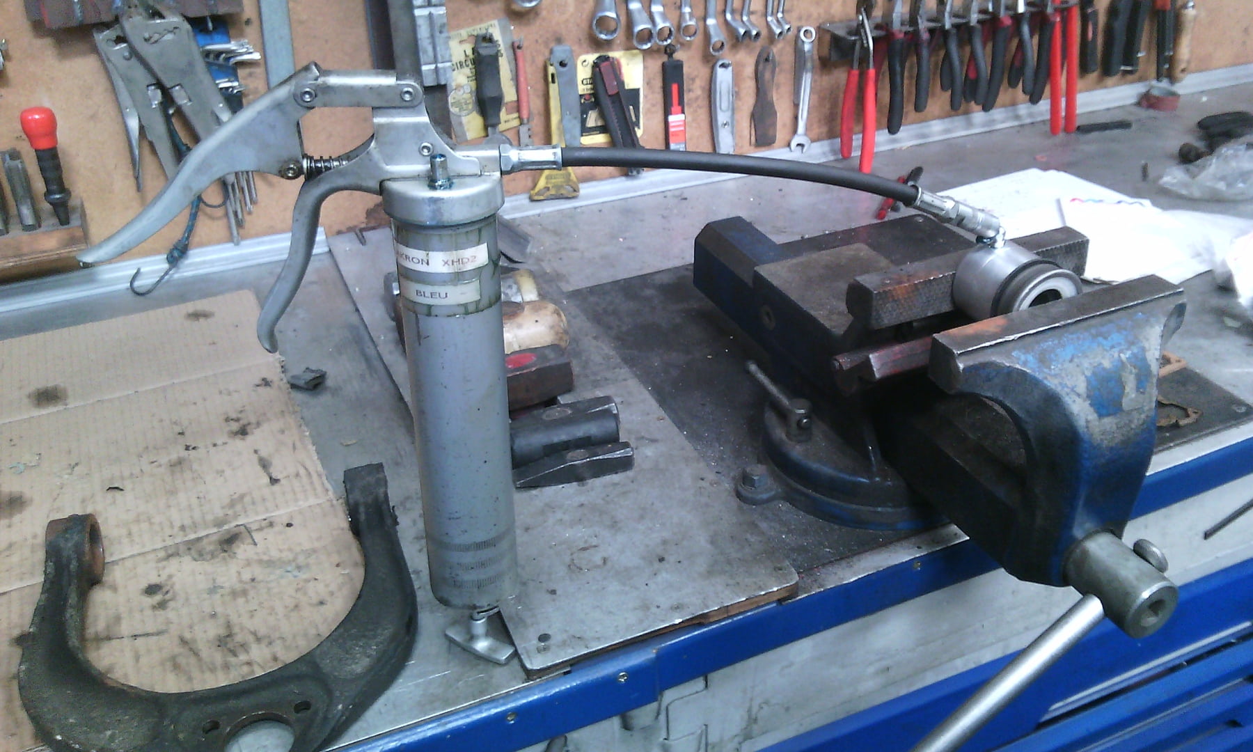

Solution pour améliorer le graissage d'origine et éviter les grincements sans perçage.
Fabriquer un faux support avec un graisseur,
y enfiler un silentbloc neuf de qualité,
serrer le tout dans un étau,
graisser avec de l'Akron Xhd2 jusqu'à reflux.
Fini les bruits parasites et rotation parfaite et étanchéité durable.

asphalte a écrit : ↑mardi 30 avr. - 0:48 Solution pour améliorer le graissage d'origine et éviter les grincements sans perçage.
Salut , tu aurais les côte de ton outil ? , enfin ou tu te souviens de l'ajustement que tu as mis au diametre ? ( Il n'y a que ça se précis je pense )
Messages : 7718
Je me suis fais un truc du même style!
Faut que je fasses des photos!
