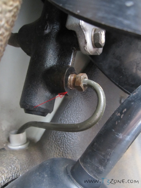

J'aurais bien besoin d'un conseil. Suite à un contrôle générale de notre popo (Avant départ de notre toute première semaine de vacance) je me suis aperçu d’une petit fuite sur mon émetteur d’embrayage Yellow_Flash_Colorz_PDT_10 (Voir flèche rouge après nettoyage) je me suis dit que j’allais bientôt devoir le changer. Pour cela, je me suis renseigné sur les différents forums et je me suis aperçu que je n’avais pas le même montage que tout le monde Yellow_Flash_Colorz_PDT_44 !!! Y’aurait-il quelqu’un qui connaisse ? J’ai l’impression qui me manque tout simplement un joint ? Mais bon, Je suis confiant, la fuite est tout petite …

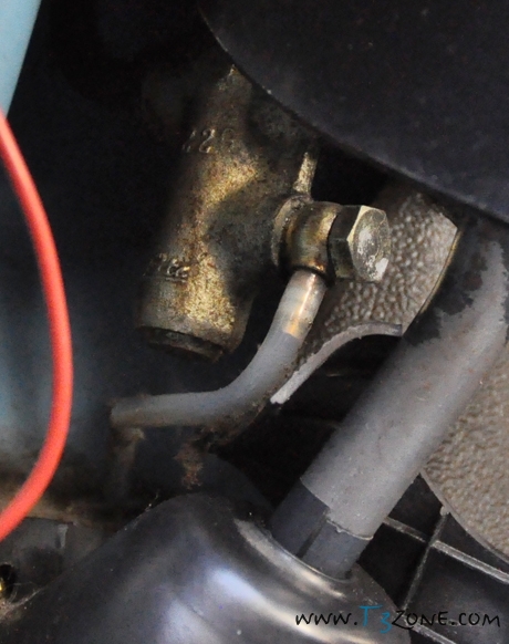

Pour info, je mets une 2eme photo du montage que je vois sur les forum ...

Si ça fuit par là, resserre la visse, sinon, ça fuit surement de plus haut et il te faudra changer l’émetteur.
C'est un peu scabreux a faire car mal placé mais ça va bien et ça se fait vite.
Pense a refaire une purge ensuite.

J'ai déjà resserré la vis. Et il n'y a aucune fuite plus haute. Je pense rajouter un joint entre la vis et l'emetteur. Je que je recherche c'est si quelqu'un connais ce montage et donc quelle joint à mettre. C'est bizarre !

il y a un joint cuivre, la dimension je connais pas...

Je pense que tu as un montage "bricolé" à base de conduite de circuit de freinage. En soit c'est pas dramatique.
Pour la fuite, tu nettoyes tout au diluant/acétone pour bien dégraisser. Tu débrayes pleins de fois, et tu regardes si ça fuit vraiment par ce raccord ou plus haut, car le joint d'étanchéité du cylindre est au-dessus et c'est plutôt par là qu'ils meurent.
Si ça fuit d'en bas, c'est peut-être que l'étanchéité du tuyau cuivre ne se fait pas bien car il n'y a peut-être pas de portée conique côté émetteur, contrairement aux circuits de freinage.

C'est ce que je pensais que c'était "bricolé" mais en fouillant un peux sur internet et notamment sur SK je suis tombé sur ce montage ...
On y remarque bien le même montage que moi. Mais pas de joint!
Je vais resserrer encore plus la vis. Mais bon j'ai peur quelle casse !
Messages : 6542
C' est le premier montage avec canalisation acier jusqu'en 1985 à peu près. Il n'y a pas de joint, même montage que sur les freins. Embout de canalisation légèrement conique.

C'est comme les canalisations sur le maître cylindre, derrière le tableau de bord.
Resserrer, j'ai peur que tu écrases le cône...
Si le trou a le même diamètre que l'émetteur d'après 86, pourquoi pas trouver en occase et remplacer par le tube flexible, si il faut le changer, ça sera plus facile à passer dans le trou ...
Messages : 6542
Le diamètre du raccord montage rigide est le même que celui du "banjo" montage souple par contre il y a une portée de joint usinée sur l'émetteur pour les joints du banjo et je sais pas si elle est présente sur la version rigide à préciser à la commande. Pour être sur de l'origine de la fuite nettoie bien ton récepteur avec de l'alcool ça serait bête de le changer pour une fuite au raccord qui existera toujours

chrisbox a écrit :Si ça fuit par là, resserre la visse, sinon, ça fuit surement de plus haut et il te faudra changer l’émetteur.
Merci à tous, Les vacances se sont bien passé :smile:
Chrisbox tu as raison, la fuite vient d'un peu plus haut :(;: Je vais me commander un émetteur sur SK et le changer le week end prochain.
