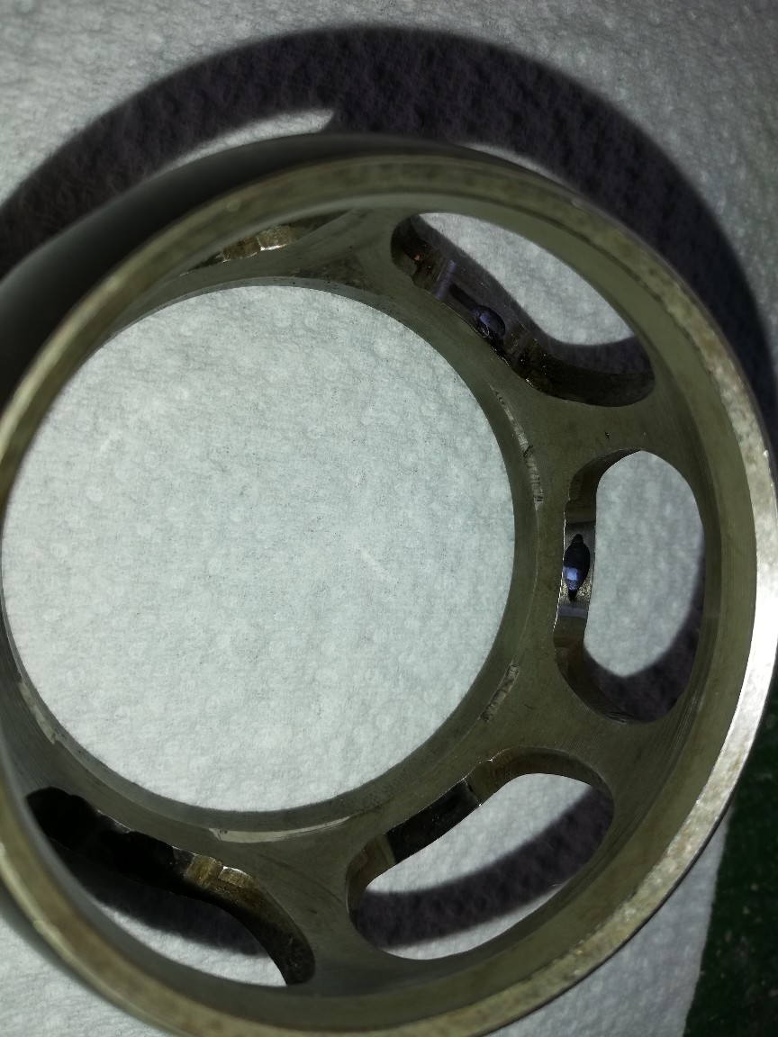

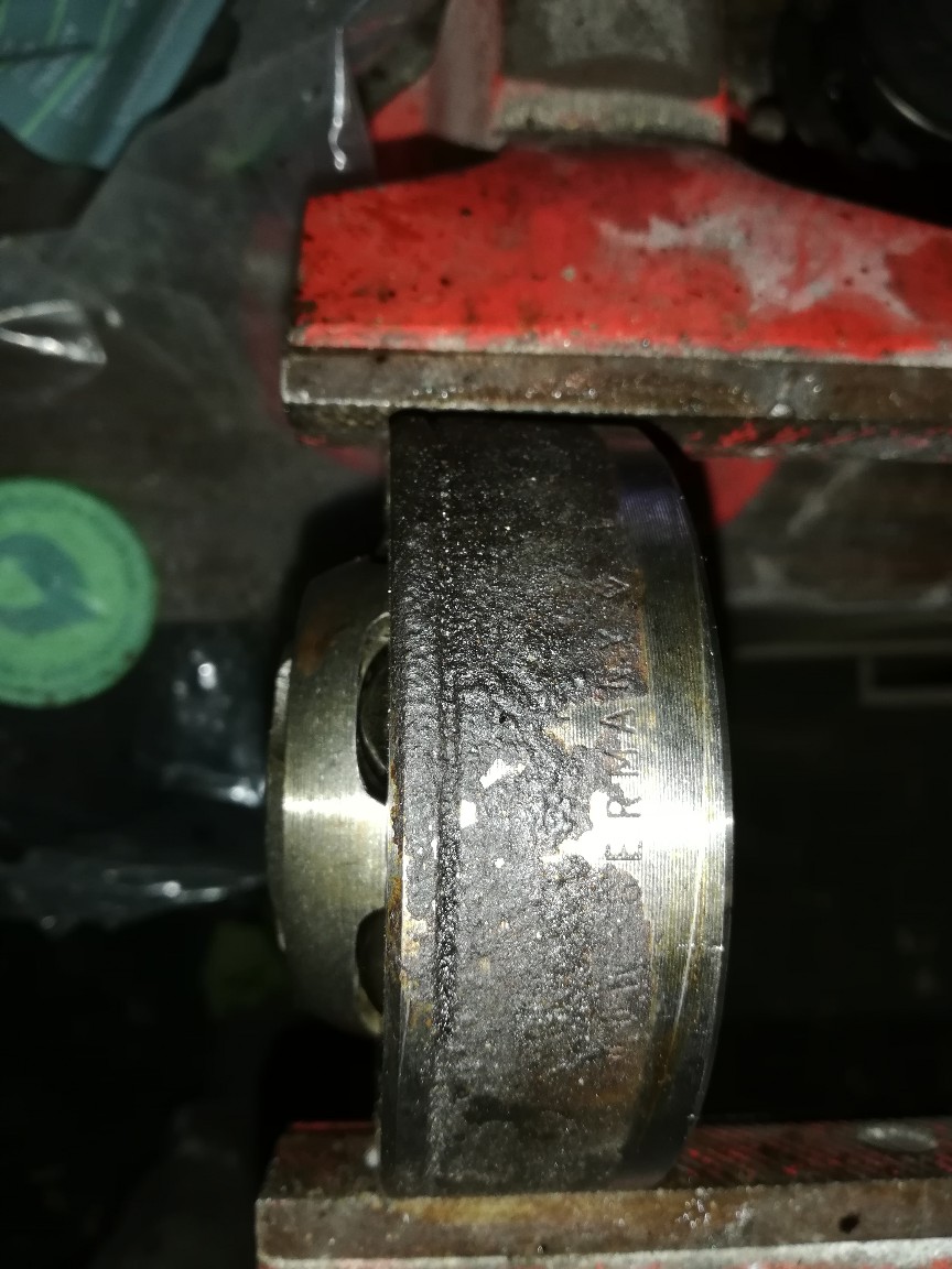

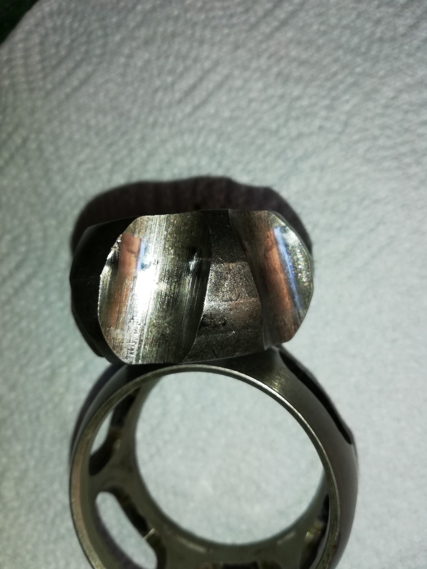

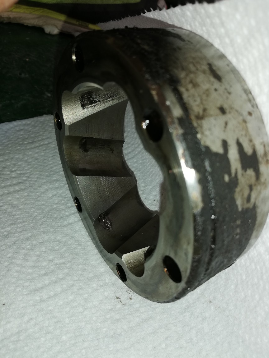

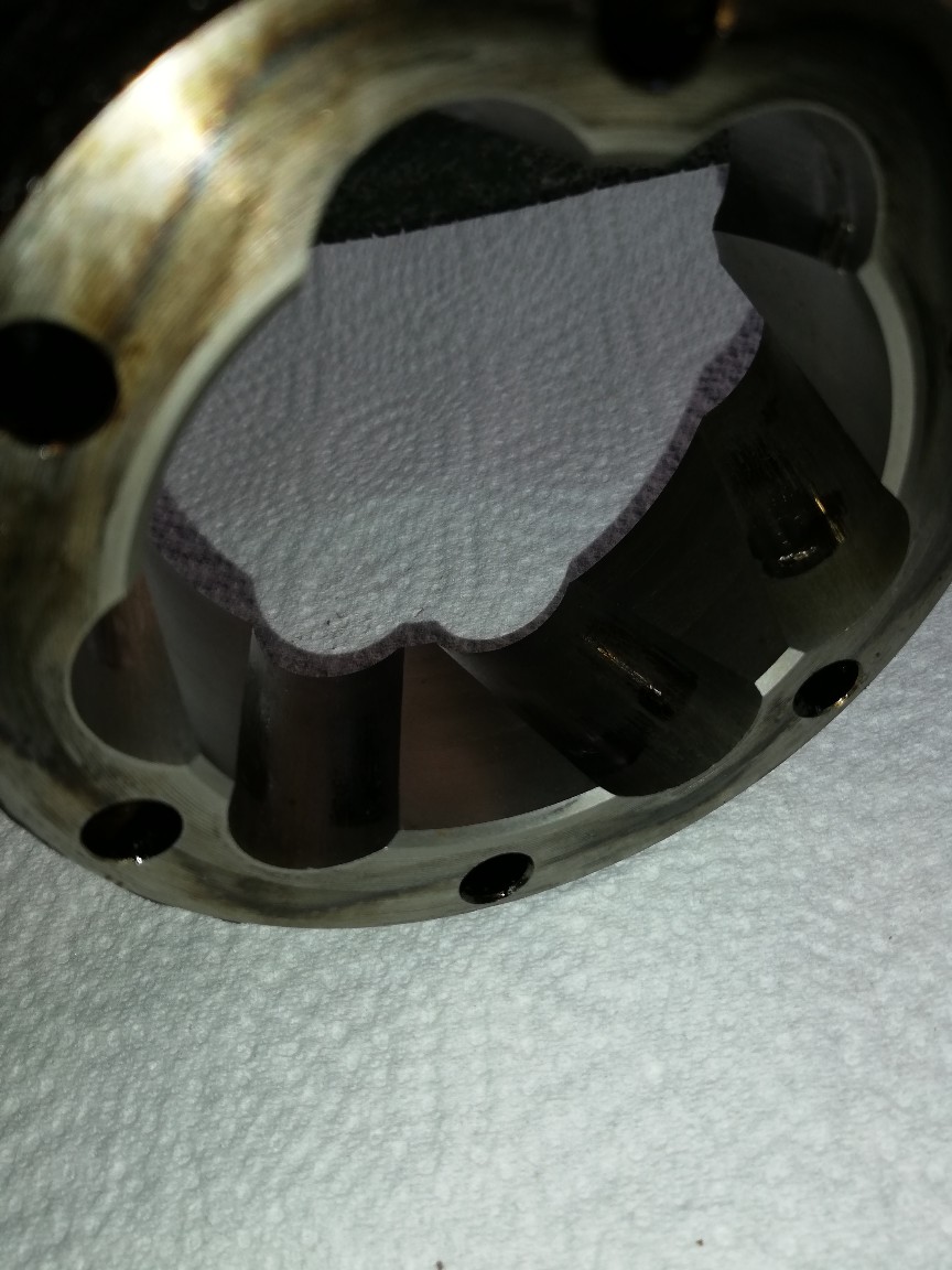

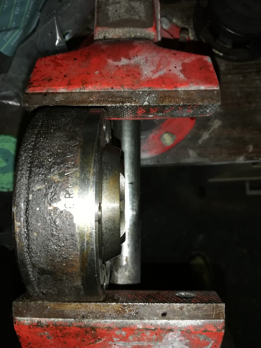

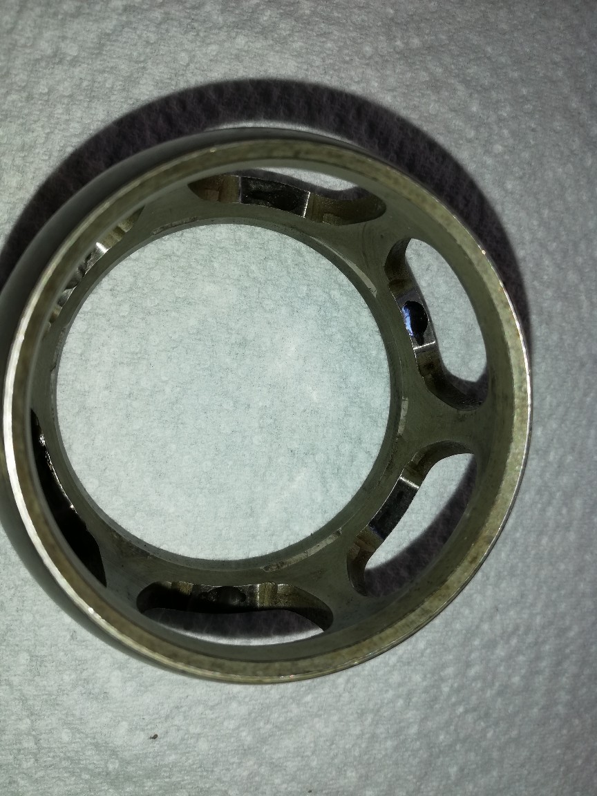

Après démontage et dégraissage (elle colle bien cette graisse noire...)
Ça me semble bien abîmé

Remonte le a blanc et essaye de voir du jeux
Re: problème train arrière gauche

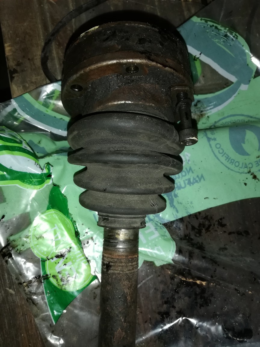

C'est normal qu'il sorte plus côté extérieur qu'interieur ?
Sinon pas de jeu plus que ça.
Par contre l'arbre forcé pour rentrer dedans
En fait je n'arrive même pas à le remettre :sad2:

Je m'interroge aussi sur les soufflets, ils sont censés être dans une rainure non ? Parce que chez moi ce n'est pas le cas...

Tu arrives a le faire jouer?
C'est pas normal qu'il sorte comme ça!
Tu peux le mettre a plat?
J'ai réussi à le remettre sur l'arbre.
J'arrive à le faire jouer mais il se bloque parfois. Je n'ai pas remis de graisse.
Je pense que le fait qu'il sorte explique mon glang... Ça devait taper sur l'arbre de roue.
Le mieux est de changer ça non ?
Qu'est-ce tu veux dire par mettre à plat. Si c'est le poser sur une table oui, tout s'aligne.

Perso, maintenant que tu vois comment ce démonte une noix
Dépose le cardans et nettoie l'autre pour contrôler si il n'y a pas d'amorces!
Si tu change les noix, regarde les poste sur les cardans que j'ai pu faire ! Ça pourra t'aider sur le remontage! (Synchro et assemblage)
En tous cas, ton diag est juste ::D:
