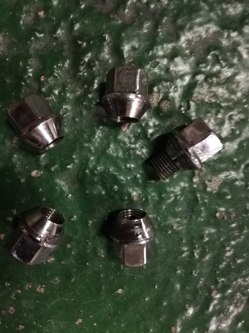

OK mais ça pourrait être quoi d'autre le problème ? Cette roue tordue et cet écrou coincé... Et les bruits évidemment...
Messages : 9234
Re: problème train arrière gauche

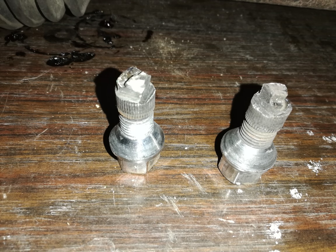

tu peux nous mettre une photo de la portée de tes écrous de roue ?
Messages : 7895
Yes.

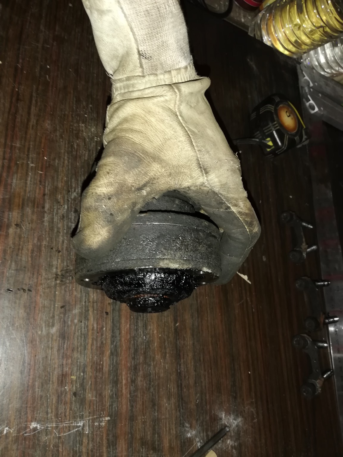

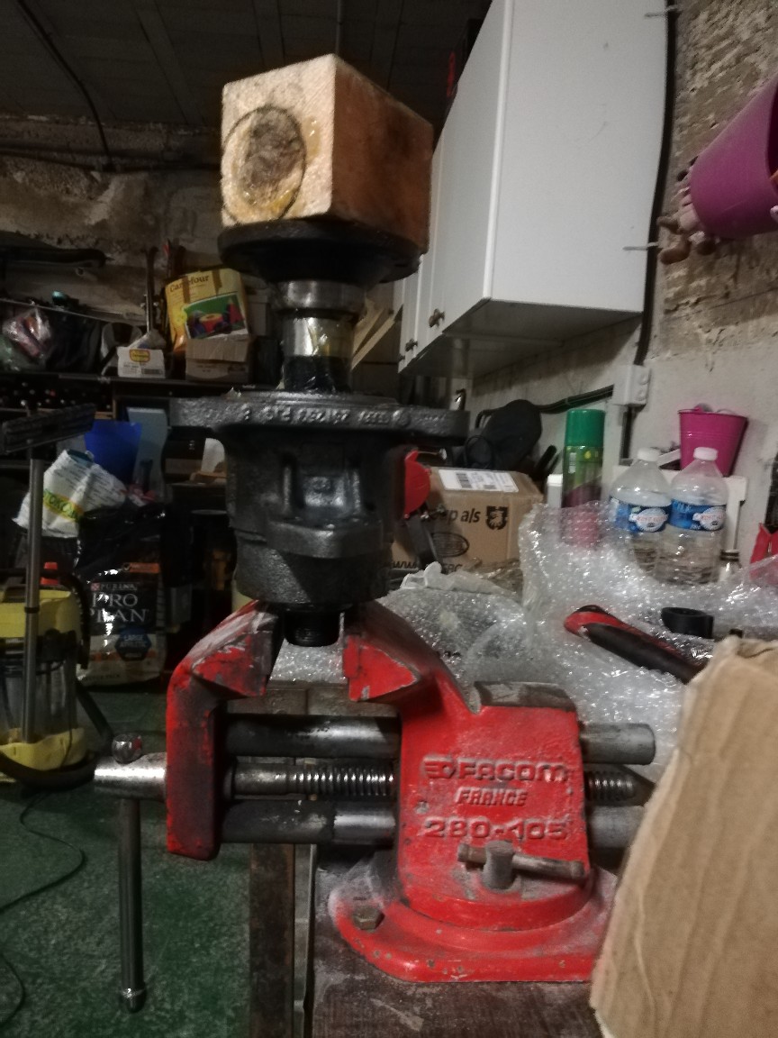

Bon j'avance...
J'ai commencé par me débarrasser de mes goujons récalcitrants... Ils ont bien resistes les bougres mais je leur ai laissé aucune chance :
Ensuite j'ai déposé mon cardan côté boîte.
Comme l'a évoqué Châtaigne côté roue il tapait dans l'arbre de roue.
Une fois déposé j'ai constaté qu'il sortait un peu plus côté roue. Par contre mon soufflet est nikel, je ne m'explique toujours pas le bruit de caoutchouc vrillé
Du coup je change la rotule ? Je pensais garder mon soufflet.
Messages : 7643
Nettoie le de ça graisse de merde histoire de contrôler les jeux et les amorces ;)
