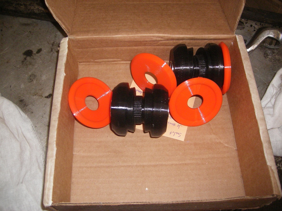

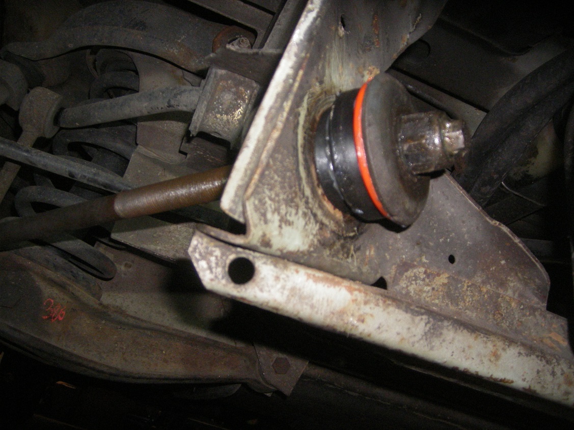

Salut , voici mon colis reçu ce matin

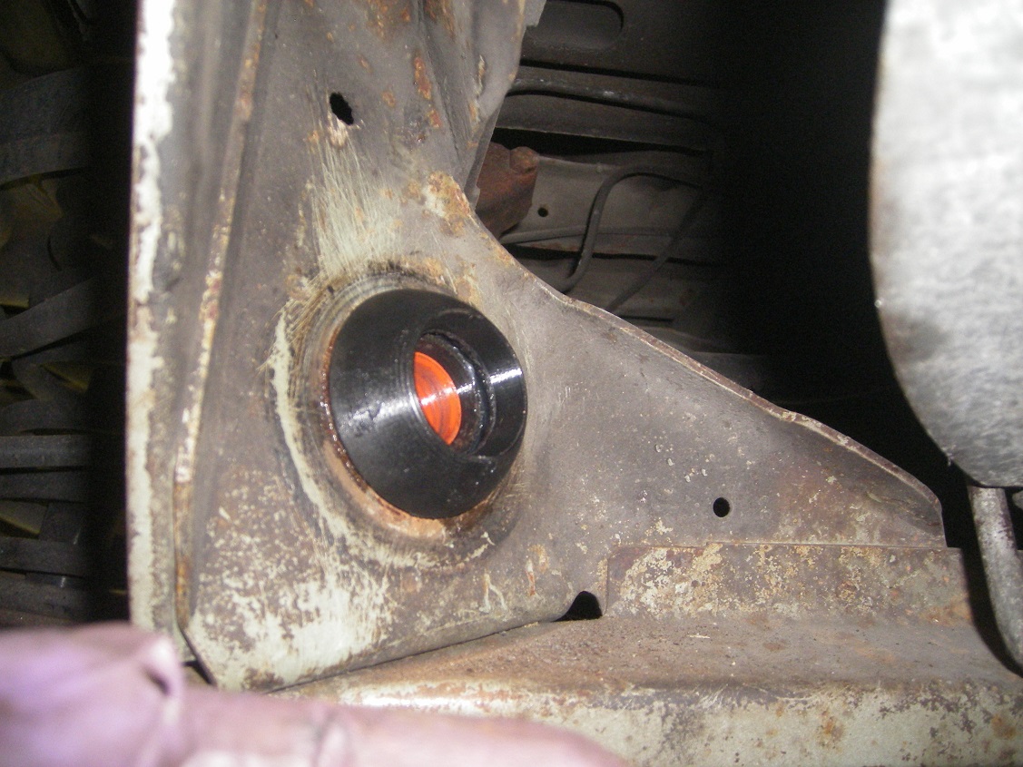

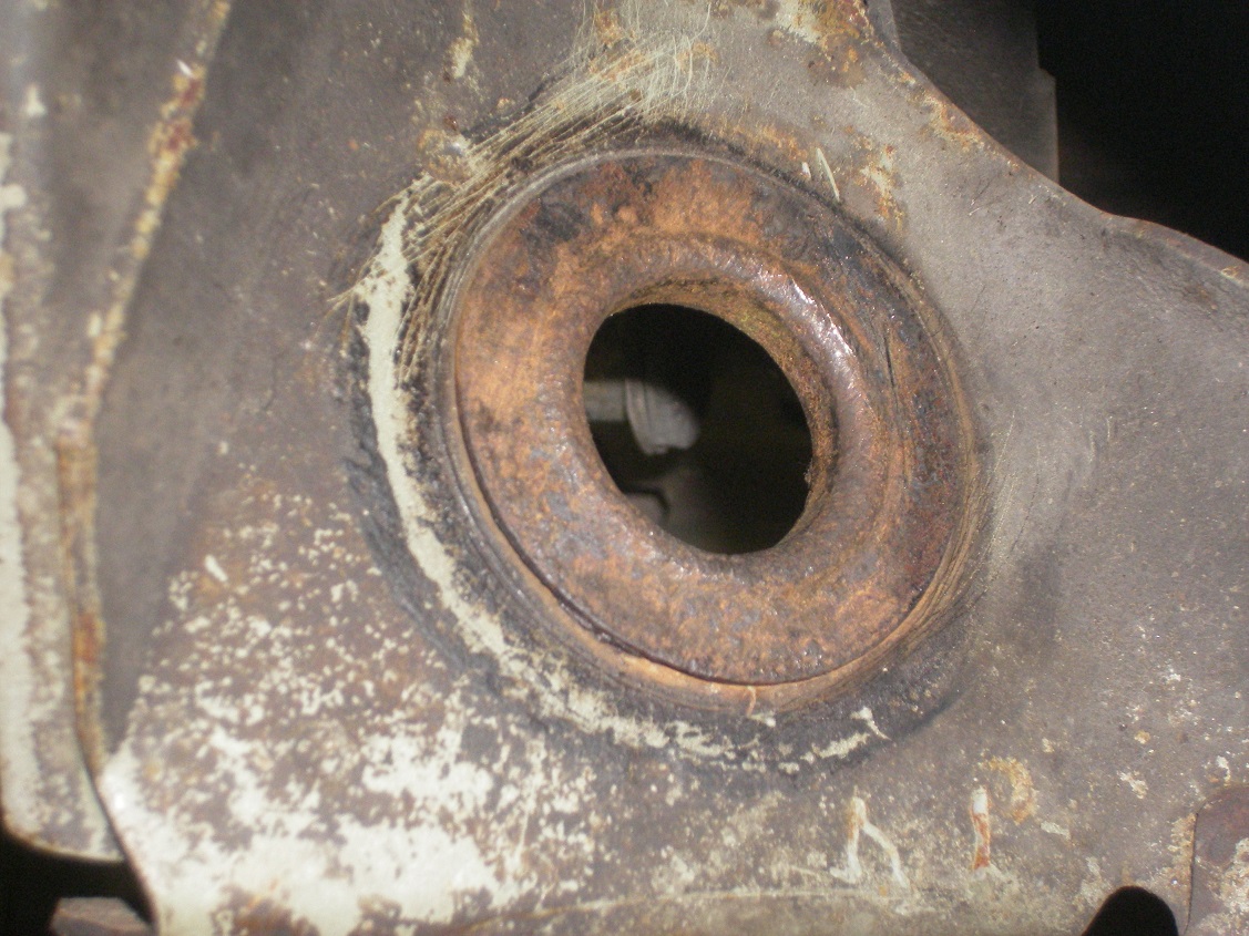

je passe sur l'opération de démontage des tirants ; Mais ne pas oublier de virer la rondelle !!

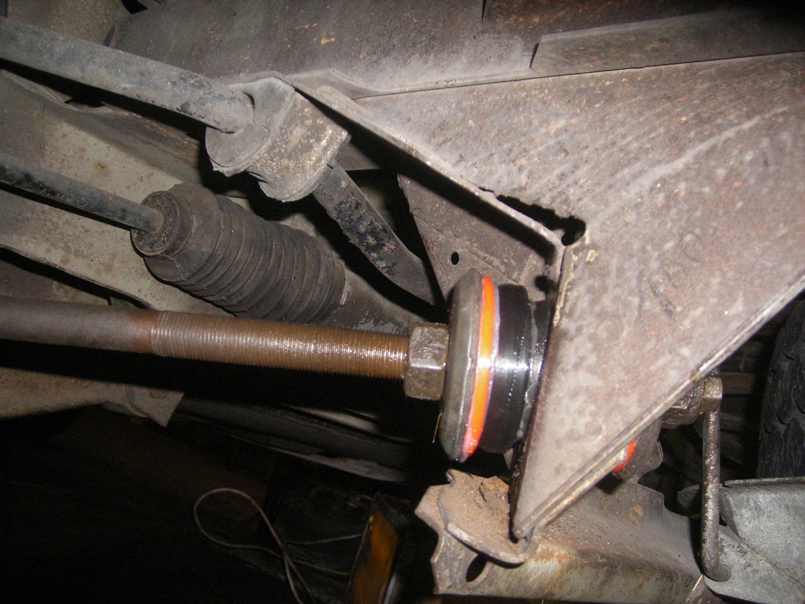

positionner les demis rotules et les forcer avec un boulon pour une bonne mise en place
Enfiler la demi rotule ar sur le tirant , puis dans la rotule du chassis
nomansland
Messages : 719
Localisation : 77250 VILLEMER
Re: LE silent-bloc ULTIME pour la barre de tirant de chasse (toutes les infos dans le premier message)
Message par nomansland »

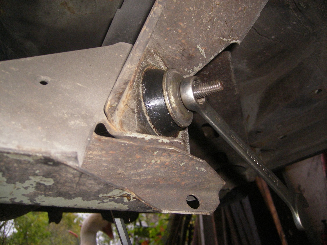

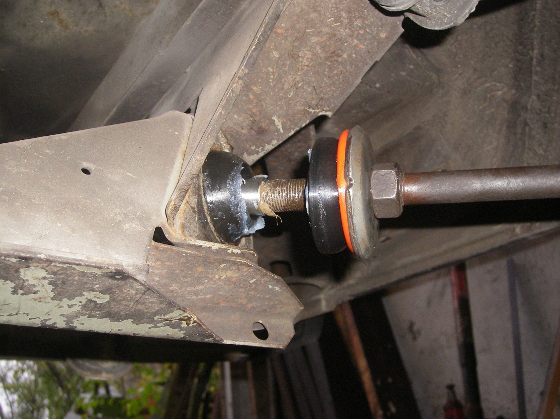

Mettre en place la demi rotule avant
Il ne reste plus qu'a règler a la cote préalablement notée avant le démontage , et serrer .
Messages : 7689
Yopp!
Alors tes impressions?
nomansland
Messages : 719
L'opération prend une bonne heure par coté , en prenant soin de bien nettoyer et brosser les filetages des tirant et les rondelles .
J'ai enduit les éléments de la rotule avec de la "graisse a frein".
Juste fais un essai de 4/5 km ; Il s'avère que la direction est beaucoup plus réactive et précise .
On sent moins l'effet de flottement ou de pompage de la suspension sur une route dégradée ,mais bien plus les imperfections du revètement !!!
J'attend de faire de plus longs trajets pour partager d'autres ressentis !!
mais le peu que j'ai roulé , c'est assez encourageant . :beer:
a+Stef

Merci de toutes ces infos et bravo pour ce montage documenté.
Deux petites remarques au vu de tes photos :
Pour clipser les deux demi sphères qui forment la boule sur la caisse avec une tige filetée, des rondelles et écrous; il vaut mieux utiliser les coupelles femelles pour serrer.
Quand je dis "graisser abondamment", çà ne concerne que les surfaces qui frottent, la rotule interne dans son logement, l'entretoise dans la rotule interne et la rotule noire.
Effectivement, il faut rouler, il y a une phase de rodage...
... et d'autant plus si c'est "encourageant".

Par contre, un léger grince-couinement a fait son apparition depuis que l'hiver naissant répand ses gouttes sur nos routes.
Je ne sais pas à quels silent-blockx attribuer ce désagrément, je vous tiens au courante dès que je pourrai.
Des bijous.

J'ai reçu mes SBU hier, merci pour le soin apporté à l'emballage Fred et pour le petit mot.
Qualité au top après avoir occulté le colis. C'est vraiment bien conçu.
Plus qu'à monter ceux ci et vous faire un retour

Oui, mes sb sup' à obsolescence programmée exprimaient déjà des signaux grincheux, malgré leur mise en œuvre récente.
Mais là, c'est pas les mêmes signaux...
Faut que j'approfondisse, dès que j'ai l'âme à ça!
Le Katmion n'est pas encore équipé. Je t'en tiens au courante, dès que.
