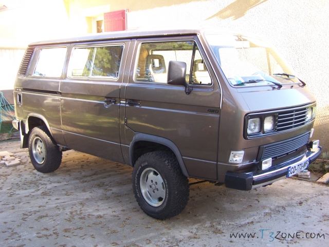

Le mien...
tomatich a écrit : ↑mardi 14 mai - 22:43 Changement de hauteur (mesure arche de roue)
--------------Du sol----De l'axe
Arrière
origine---------77------46,5
235+cales------85------52
Avant
origine---------75,5----45,5
235+cales------82,5----49
Soit +7 cm pour la caisse et +5 cm pour les trains roulants.
