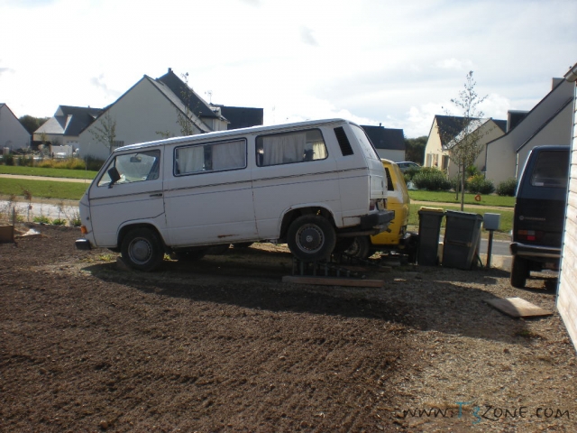

Surtout à l'avant, il y a un léger rake. Yellow_Flash_Colorz_PDT_17

Sur ma caravelle GL de 87, pas vu de différence de hauteur par rapport à mon CT 251 de 79. Ca devait être une option sur ces modèles
Messages : 8220
'tain c'est pas flagrant du tout quand même... ou alors t'as mis des roues en 13 pouces Keli ?
Je me moque pas hein, je trouve vraiment pas ça flagrant a vu d'oeil.
t'as pas une photo en stock avec un autre popo a côté a hauteur "normale" ?
Kélilan
Messages : 1300
Enregistré le : lundi 04 août - 18:27
Localisation : 40 - Orthevielle
Message par Kélilan »
Nan nan, j'ai les jantes d'origine en 14'. Et j'ai pas de photos avec un autre T3 pour comparer...
L'option y est à la base, puisque inscrite sur ma M-plate (l'étiquette où figure entre autres les codes options, sous la boite à fusible), mais lors d'un changement d'amortisseurs, les -30mm spécifiques ont pu passer à la trappe...
(Par contre, il était moche avec ses plastiques gris... Yellow_Flash_Colorz_PDT_10 )
