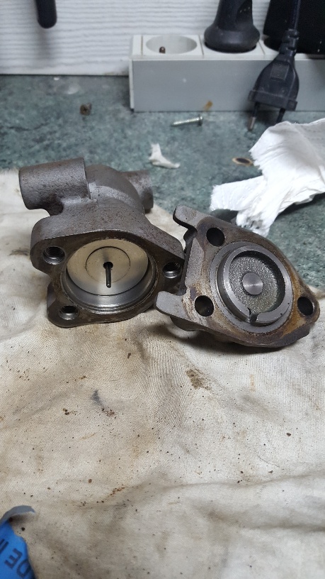

Salut à tous,
Quelqu'un a t il mis le nez dans le répartiteur de freinage ? C'est facile à déposer et à ouvrir mais après ?
A par nettoyer et reposer, pas grand chose à faire...
J'aurais bien aimé sortir la pièce qui est à l'intérieur pour voir l'état... :smile:

Aucune idée, le piston bouge à l'intérieur mais ne sort pas. C'est juste pour voir si tout est propre à l'intérieur.
Sinon, juste un nettoyage au savon et à l'eau chaude.

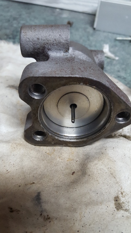

donc pour sortir le piston tu bouche le trou du piston avec le doigt et soufflette de l'autre côte et il sort
il faut bien sur sortir l'aiguille .... elle sert a limiter la course de la bille derriere
ce limiteur est la seconde version

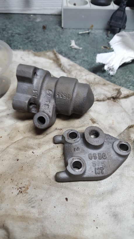

Merci pour les conseils de Benjidu, j'ai pu sortir le piston et c'était bien crade à l'intérieur... Yellow_Flash_Colorz_PDT_31
Les joints ne sont pas trop marqués (très léger plat) et l'intérieur pas trop oxydé, j'ai pu le rattraper : grain 400, 800 puis 1000 avec de l'alcool ménager.
Je confirme que ce dernier nettoie très bien.
Je suis parti pour tout refaire au niveau freinage, c'est plein de crasse.
J'attends de faire la liste de tout ce dont j'ai besoin et commander avec la graisse frein pour le remontage.
