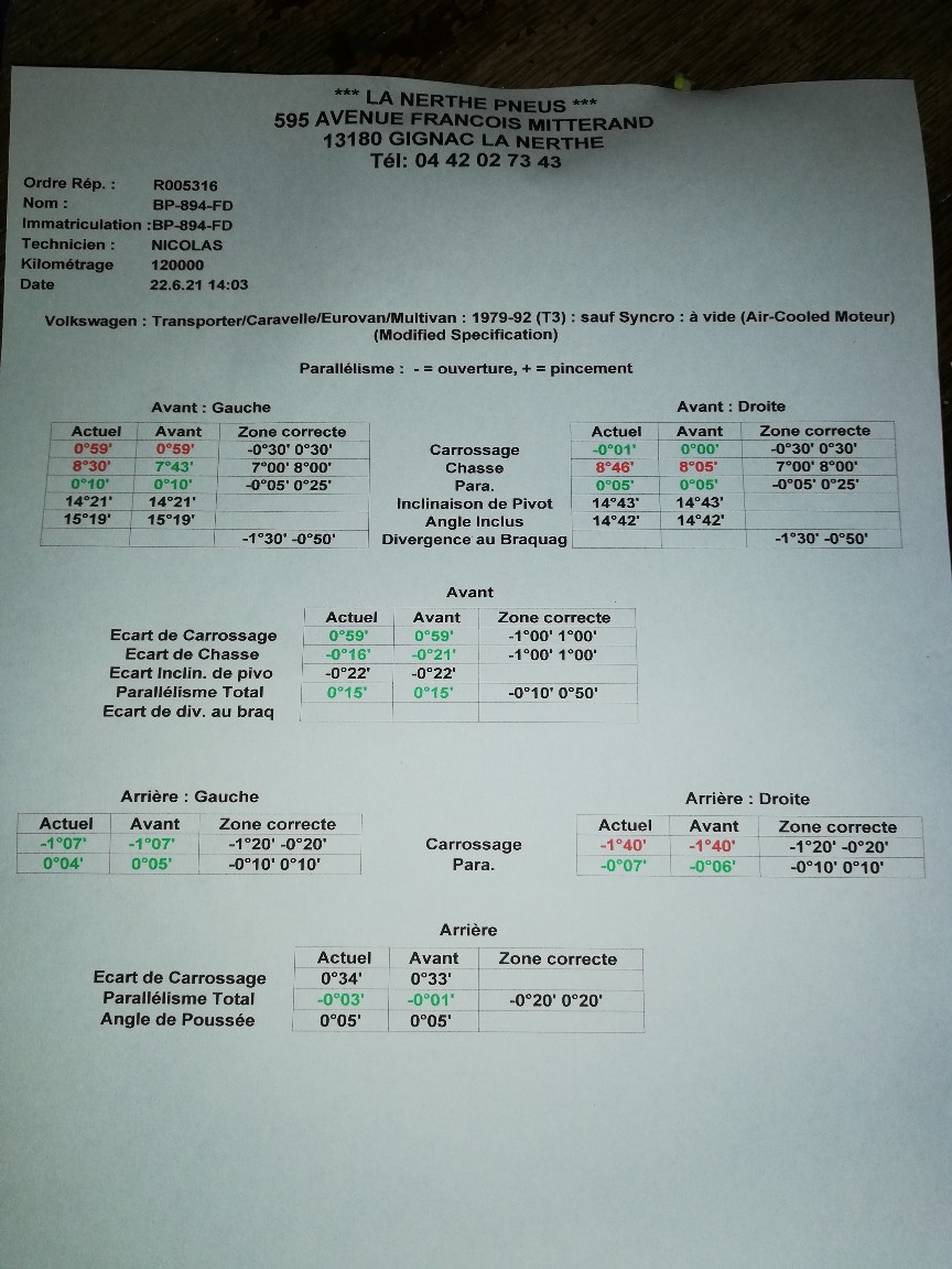

Hier je suis allé faire ma géométrie.
Je rentre, je gare le camion, je coupe le contact et je reste dedans pour jeter un œil au rapport.
Tout d'un coup j'entends un gros "BAM" qui semble venir de l'avant droit.
J'ai d'abord pensé au ressort qui aurait pété. J'ai regardé mais je n'ai rien vu. J'ai soulevé la roue, pas de jeu anormal...
Ça vous fait penser à quelque chose ?

Tout ce que j'ai pu constater c'est que le filetage visible est beaucoup plus long à gauche qu'à droite mais j'imagine que ce peut être normal...

Tu nous mets une photo de ton rapport de géo, Francis ?la_sardine a écrit : ↑mercredi 23 juin - 13:43 Tout ce que j'ai pu constater c'est que le filetage visible est beaucoup plus long à gauche qu'à droite mais j'imagine que ce peut être normal...

fdelam a écrit : ↑mercredi 23 juin - 13:52Tu nous mets une photo de ton rapport de géo, Francis ?la_sardine a écrit : ↑mercredi 23 juin - 13:43 Tout ce que j'ai pu constater c'est que le filetage visible est beaucoup plus long à gauche qu'à droite mais j'imagine que ce peut être normal...

J'ai l'impression qu'il a encaissé sans faire grand chose.

Pourtant il a dessere la biellette côté droit d'un demi cm environ. Je le vois parceque c'est un peu rouillé
