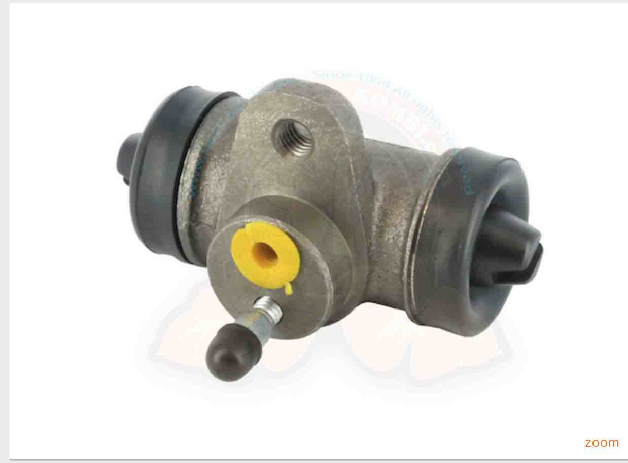

Bonjour à tous, j'ai besoin de changer un cylindre de frein de roue arrière et je me demande comment vient la durite rigide dans le cylindre. Je vois sur internet que la pièce est vendue avec un caoutchouc jaune, s'agit t'il d'un filetage à l'intérieur ? j'ai été forcé de couper ma durite rigide et je ne sais pas bien comment faire maintenant. Si quelqu'un à une info ca m'intéresse je ne trouve pas d'infos là dessus ou alors je cherche très mal. Je vous laisse évidement une photo de la pièce en question. Merci à tous vos me sauvez si quelqu'un trouve de quoi me renseigner. Bon weekend à tous.

il faut que tu change toute la durit rigide, pas le choix si tu l'as coupée.
Oui, le jaune c'est juste une protection, dessous c'est un taraudage

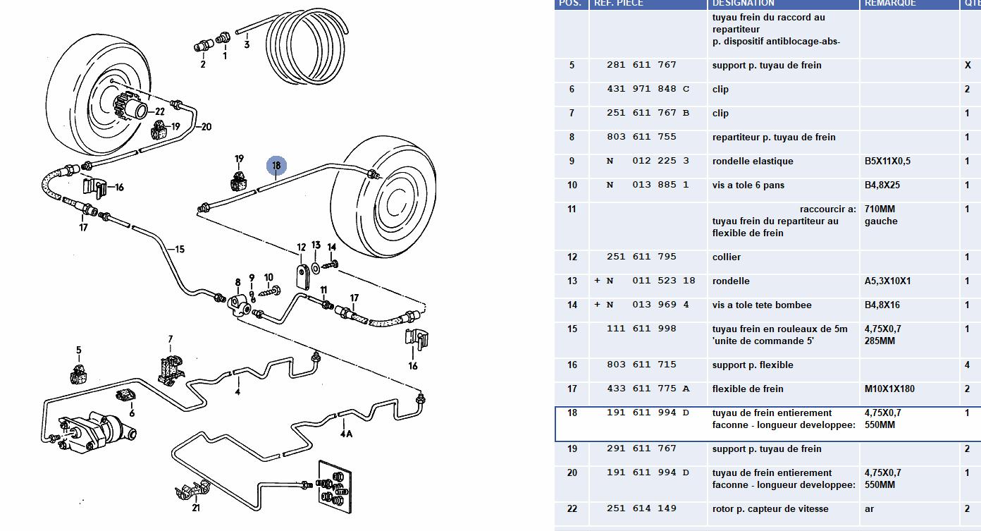

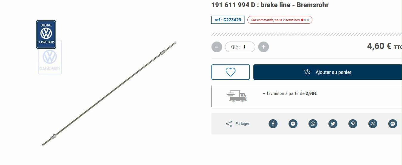

Bonsoir si tu as coupé la durite il te faut la pièce 18 ou 20
sur mecatechnic la piece qui fait les 2 cotés, à mettre en forme.
