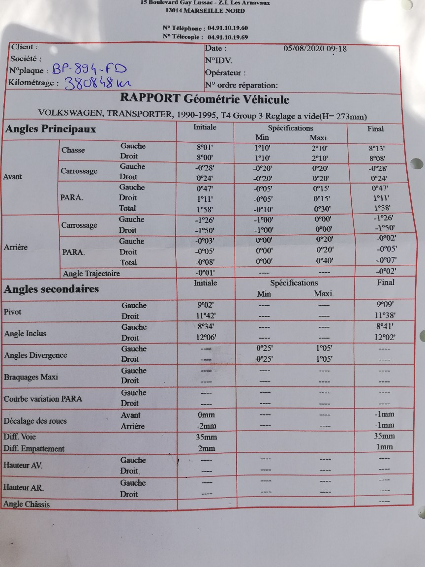

Je reviens de la géométrie... J'avoue que je suis perplexe... Il me dit que le parallélisme est OK alors que j'avais une biellette des serrée que j'ai resserrée au pif.
Il me dit que la chasse est trop importante mais qu'on ne peut pas régler, qu'il faut changer les triangles...
Du coup il n'a rien touché.
Ci dessous les chiffres, vous en pensez quoi ?

Pour moi il s’est trompé de vehicule. T’es carrément hors cote en chasse mais symétrique. 7 degres d’écart ça se voit à l’oeil. Ta roue est à peu près centrée dans le passage de roue quand tu regardes le popo de coté?
Le para n’est pas bon, il est hors cote
Le carrossage a un soucis aussi, d’un côté t’es en valeur mini au taquet et de l’autre valeur maxi au taquet. Du coup t’as une roue en carrossage negatif et une en positif

toto65 a écrit : ↑mercredi 05 août - 12:17 Le carrossage a un soucis aussi, d’un côté t’es en valeur mini au taquet et de l’autre valeur maxi au taquet. Du coup t’as une roue en carrossage negatif et une en positif
C'est parfait pour prendre les virages à droites, moins pour ceux à gauche!

Effectivement, il a du se tromper de véhicule pour les specs.
Tu n'es pas à la rue pour la chasse puisque la spec est 7°15' +/-15' donc tu es un poil au dessus de ce que conseille VW.
L'histoire des triangles est du flan, TOUS les angles sont réglables sur nos engins.

Bien sûr il s'est trompé. Y a marqué T4 1990-1995 en haut

toto65 a écrit : ↑mercredi 05 août - 12:17 Pour moi il s’est trompé de vehicule. T’es carrément hors cote en chasse mais symétrique. 7 degres d’écart ça se voit à l’oeil. Ta roue est à peu près centrée dans le passage de roue quand tu regardes le popo de coté?

Il c'est planté de véhicules, dis lui de recommencer
Même sans pour autant te régler derrière
Tu verras deux choses:
-si il sais trouver le bon véhicule et par conséquent le régler
-si les valeurs après le devoilage sont les même que sur ta feuille!
(Car si les valeurs après devoilage ont changé, son matos et/ou ces compétences sont a remettre en question du fait que la calibration est défaillante)
Sinon tu y va franco: "remboursez moi, vous n'avez pas contrôler avec les bonne valeurs" (t3 vs t4) et que tu n'a pas confiance en leur mécanicien. Car même si tu n'y connais rien en réglage de train tu sais lire une carte grise pour l'année de commercialisation !

J'ai deja pris l'initiative d'y aller franco, j'ai appeler en expliquant qu'il n'avait pas pris le bon véhicule, que contrairement à ce qu'ils disaient tout était réglable sur mon camion et que si je les avais écouté j'aurais acheté deux triangles neuf... j'ai dis que je repassais vendredi pour qu'il me re-créditent ma carte étant donné qu'ils n'avaient rien fait au final et que si l'opérateur ne voulait pas le faire il aurait du le dire.
Le gars n'a pas fait de difficultés, on verra vendredi.
En attendant j'ai envoyé un message a thierryD voir si il a une bonne adresse.
Sinon ma roue arrière gauche a l'air enfoncée vers l'intérieur sur le haut??? Problème de fusée?

Les valeurs du para sont énormes tu a plus 1cm de pince sur les roue av
Tu va bouffer tes pneus à l'extérieure très très vite il faut que tu fasse régler ça correctement rapidement

La dame m'a dit qu'ils entraient l'immatriculation et que le logiciel sortait directement les côtes par rapport au fichier carte grise... Du coup elle ne peut pas faire grand chose...
