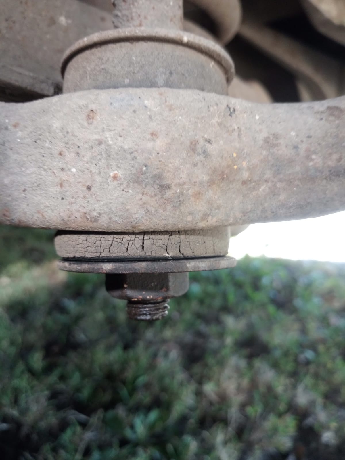

Mes silenbloc sont craquelé mais semblent encore entier ! Celui extérieur de barre stabilisatrice a l'air + en forme (= biellette supérieur) mais il y a peux être une manière de s'avoir si ils sont toujours bon ?
Pour les autres silentbloc j'ai fait des photos
Silent bloc de barre stabilisatrice intérieur :
Silenbloc du bas de biellette non droite :
Est ce qu'il servent encore ?
Si je mets des silentbloc de mauvaise qualité ils dureront ptêtre moins que ces vieux là ! Certains durent 1 an paraît til , et c'est chiant a changer .
J'ai contrôlé technique dans quelques semaines :) ça fait ptêtre partie des point de contrôle ?
Merci pour vos coup de pouces

T’inquiètes pas, ceux ci feront l'affaire au CT.

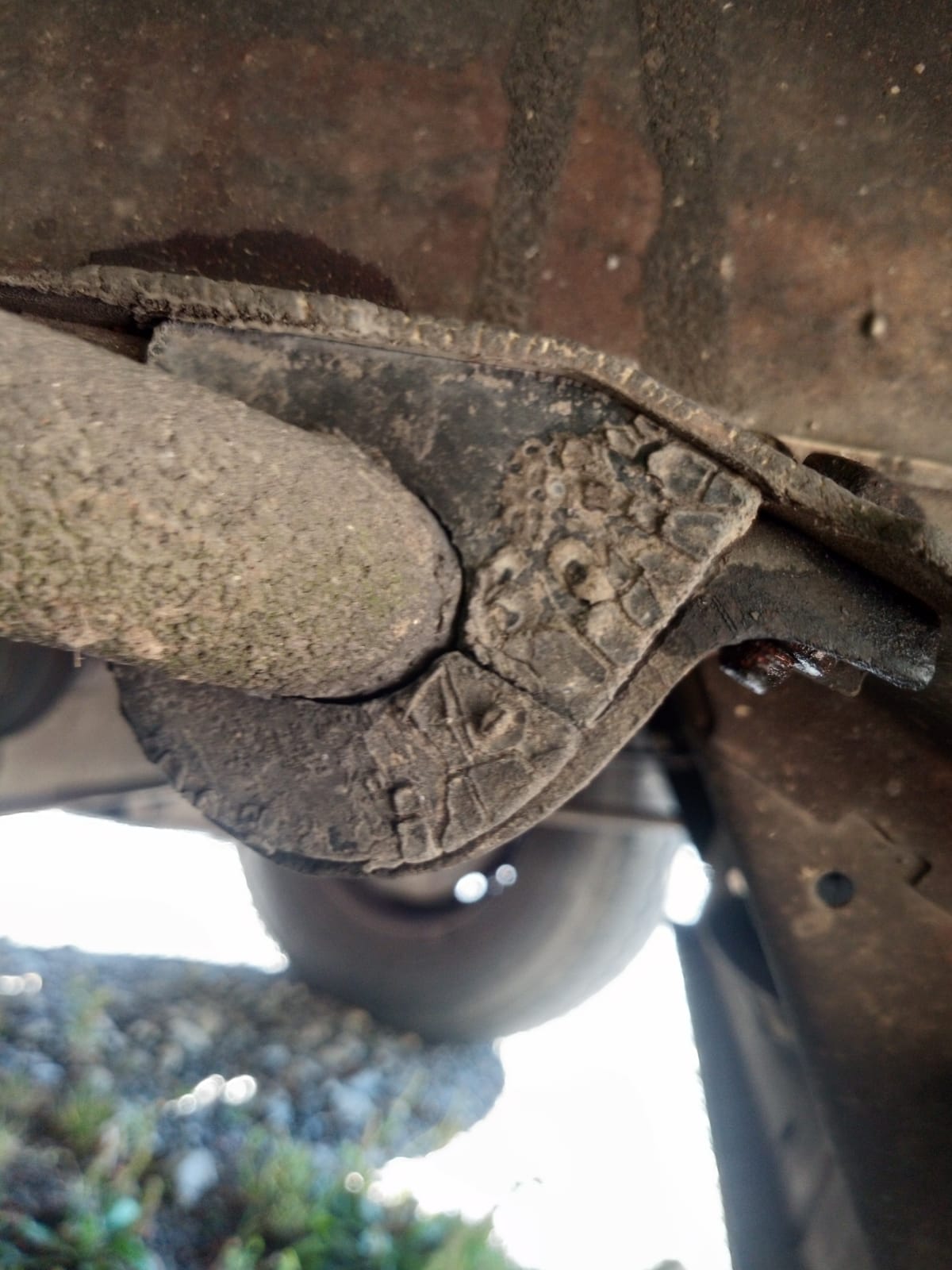

On dirait que mes silenbloc intérieur de barre stabilisatrice ont été coupé pour être mit + facilement ....
Vladrouille
Messages : 993
Localisation : 35 - Rennes
Re: quand changer les silent bloc de barre stabilisatrice et de biellette?
Message par Vladrouille »
Non c'est comme ça qu'ils sont , c'est simple à changer .

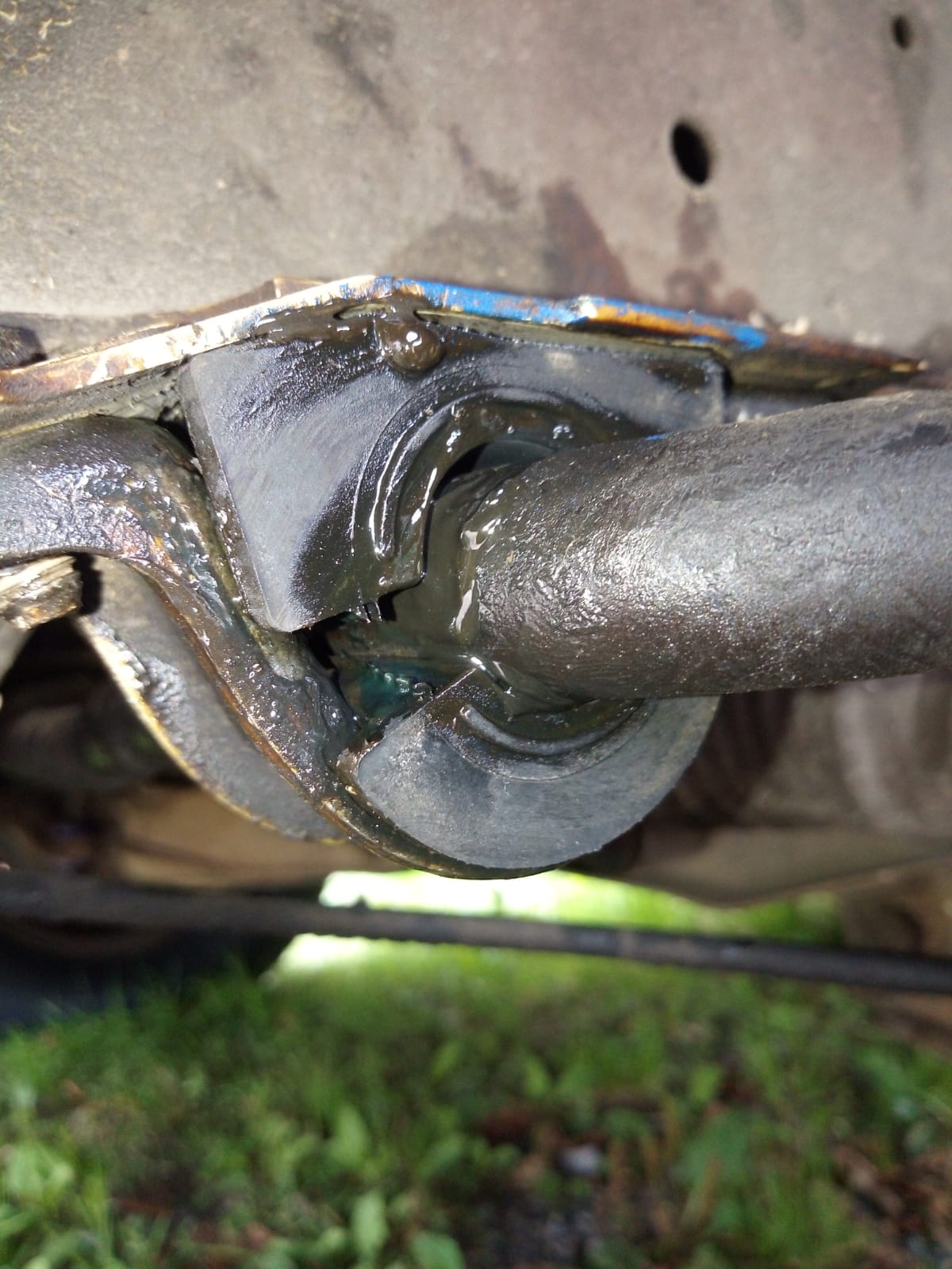

Mon garagiste pousse a la consommation , on a donc changé les silent bloc
. J'ai mesuré et commandé en 21mm et le résultat est horrible . Le garagiste m'a dis que ça aller se tasser en roulant .. 50km plus loin c'est pas inséré ! J'ai contrôle technique jeudi ) ça va pas détruire ma barre stabilisatrice ?

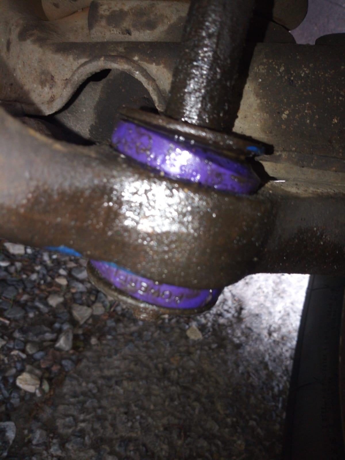

Pour les silent bloc powerflex c'est mieux , mais ça a pas l'air top !
Et on a pas utilisé la graisse vendu avec les powerflex ... (
ça ne va pas du tout côté barre stab !! quelle référence as tu pris ?

Pas bon du coté de ta barre Stab.
Tu n'as pas le bon diamètre.

Acheté sur meca..te .nik Silentbloc intérieur de barre stabilisatrice 21 mm pour VW Transporter T25 de 1984 à 1992
réf : KJ51259
Mon Popó est de 1985
J'ai mesuré avec mon pied a coulisse rouillé ,la barre stab nettoyée . J'ai 21,1mm . J'ai donc pris 21mm
Par contre j'ai pas vérifié le diamètre du silent bloc avt de le poser ! Avec une tonne de graisse
J'ai monté les silents bloc avec le popo sur un pont et ce que je peux démonter avec popó roue posées ? Je peux rouler comme ça 30km ? Passer le contrôle tech ?

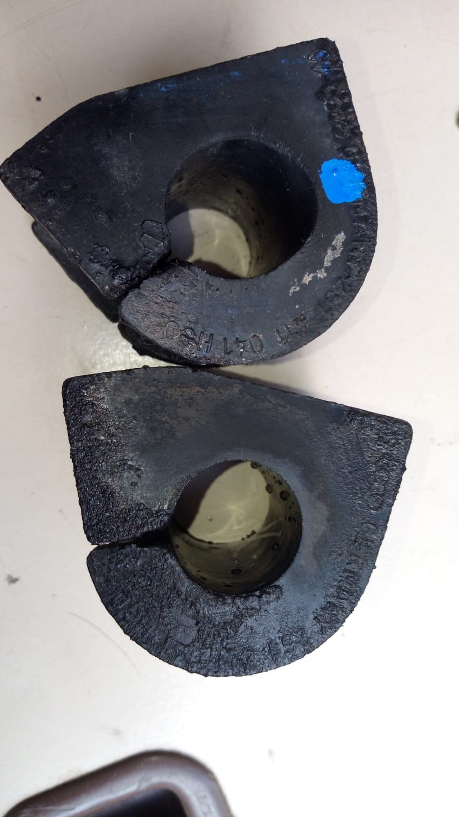

sebontheroad a écrit : ↑mardi 04 août - 19:58 Image
Ce silentbloc n'était pas à changer, le craquèlement est simplement la protection anticorrosion appliquée d'usine sur le dessous de caisse, donc y compris sur les trains roulants, qui s'est craquelée.
Normal le goudron sur du caoutchouc...

J'ai dis au garagiste que le silent bloc était bon , il m'a montré qu'il était un peu en diagonale , donc mort .
J'ai voulu le gardé , il s'est foutu de ma gueule ! Il est dans sa poubelle !
Du coup je sais pas quoi faire ,.. fouiller dans sa poubelle . Contacter méca.te.nik .. ? Jpeux rouler avec ce silentbloc mal mis ?

Récupère ton silentbloc original VW.

Le mec il t'a mis ce truc immonde mal posé à la place de ce SB en parfait état ?

On dirait un silentbloc pour barre 21 mm, monté sur une barre 19 mm.

Mais il a des biellettes coudées donc normalement c'est une barre de 21mm.
Le U de maintien à une ou deux vis Seb?

Le U a 2 vis , je sais pas si il a un sens ? Des rondelles a rajouter ...
Le gas ma dis ça va se positionner , j'ai pas chercher a comprendre . C'est la 1ere fois que je bosse avec lui .

Si tu as deux vis ta barre doit être du 21.
À ta place je nettoierai la graisse au chiffon pour prendre une photo plus présentable et j'enverrai un mail à mecatech pour leur demander un nouveau silentbloc.
Récupère également les, anciens avants que le garagiste ne vide sa poubelle.

le sb de barre stab, mais sans déconner, change de garagiste :^^: A quel niveau de rien a branler faut il en être pour oser monter ça ??
Les powerflex oui c'est le top, là par exemple t'as foutu des euros par le fenêtre, les prochains que tu prendras même si tu les prend plus cher le problème c'est que t'es jamais sur, ça peut tenir 1an (mais c'est rare quand même), ou 2 ans, 5 ans, 10 ans ? t'es jamais sur. Les power flex tu les pose, et t'y reviens jamais.
Attention par contre à la pose, le superieur a l'air de rentrer en travers, et c'est pas normal...

Silent bloc palier de barre monté à la graisse... Totalement inutile. Si de plus la matière ne résiste pas aux hydrocarbures sa durée de vie sera très courte.

C'est de la graisse pour boîte de vitesse semi fluide ...un seau bleue .
Mis sur les powerflex aussi .... ( J'espère que ça passe ?)
Sinon j'ai récup les vieux , un peu plus déformé au niveau du point bleue
* A l'intérieur c'est des gouttes d'eau

Vu qu'il sont légèrement déformé va falloir que je les remette a leur place respective !

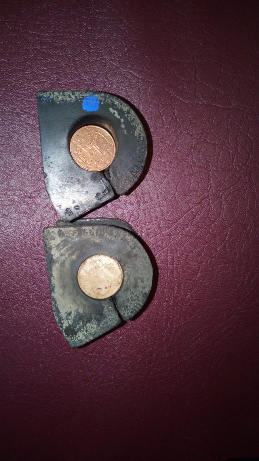

on voit mieux la difference "droite gauche" , avec une piece de 5centime
Pose ceux la pour ton controle. ça passera. avec tes nouveaux ce n'est pas possible..
