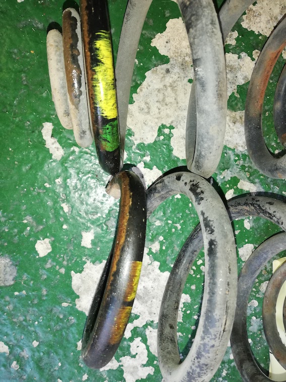

En démontant le tambour pour changer les goujon a l'arrière (il faut bien démonter l'écrou de 46 pour enlever le goujons?) je me suis aperçu que mon ressort arrière était cassé.
A mon vis ça fait un moment qu'il est dans cet état... bizarre qu'ils n'aient rien vu au contrôle technique...

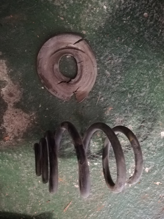

Faut il changer les coupelles et autre caoutchouc? Ça ne m'a pas l'air en super état...

J'ai une paire de renforce (de mémoire 2 traits jaunes et un trait vert) pour camper. Tu veux que je vérifie ?

martin a écrit : ↑lundi 30 mars - 17:29 J'ai une paire de renforce (de mémoire 2 traits jaunes et un trait vert) pour camper. Tu veux que je vérifie ?
Je veux bien... ☺️

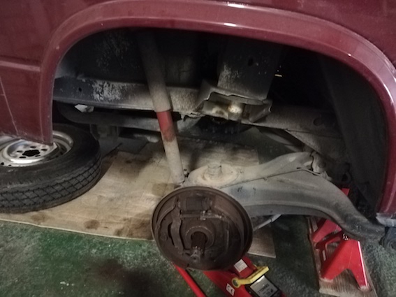

On avance, ressort déposé.
Comme j'ai du rouler un moment avec le ressort pété il m'a bien abimé la rondelle en caoutchouc....
Je la change ou c'est inutile?

Fruit de mon expérience. Si tu montes des ressorts neufs, dépose les 1/2 arbres de transmission de la BV. Ca te permettra de baisser au maximum les bras AR pour mettre en place les ressorts.
Je ne l'avais pas fait, je me suis fait ch...ier comme pas possible Yellow_Flash_Colorz_PDT_07 :sad2: Yellow_Flash_Colorz_PDT_33
Tu décroches aussi les amortisseurs, ça va de soit. :06: Yellow_Flash_Colorz_PDT_17

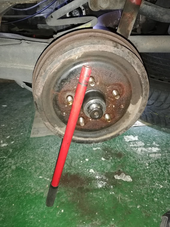

Je me suis attaqué à la dépose du deuxième mais voila...
Je ne comprend pas, le cardan tourne alors que j'ai enclenché une vitesse???? C'est quoi le délire?

C'est le differentiel de la boîte
Si tu n'as plus de cardan de l'autre côté , ou la roue en l'air ,c'est normal

Comment je dévisse mon cardan moi maintenant???

Frein à main , et quelqu'un sur la pédale de frein , roue posée au sol , ça devrais le faire

Seb589 a écrit : ↑mercredi 01 avr. - 16:57 Frein à main , et quelqu'un sur la pédale de frein , roue posée au sol , ça devrais le faire
Le camion est en l'air, sans roue et sans tambour Yellow_Flash_Colorz_PDT_09
Je n'ai plus qu'a tout remonter ????
Ca craint de bloquer avec une tige sur le bout du moyeu?

Clé à sangle sur la sortie de BV coté cardan déposé.

Tu peux pas reposer le tambour de l'autre côté ?
Pas besoin de le serrer , juste le positionner sur les garnitures
Sinon le coup de la clef de filtre à huile sur la noix de cardan , c'est pas con du tout ...

T'as pas besoin de démonter les cardan pour tomber le ressort arrière :humm:

Alors...
J'étais redescendu au garage avant vos réponse et je m'en suis sorti... voila comment:
J'ai juste remis le moyeu et le tambour (qui sont pas encore désolidarisés d'ailleurs Yellow_Flash_Colorz_PDT_09 )
Et j'ai caler tout ça au sol avec la barre de mon petit cric:
Ca a marché au poil.
Effectivement comme dit Barbassu, si le ressort est entier il faut énormément baisser le bras de suspension pour le sortir, je me suis aperçu que je n'avais pas les deux mêmes ressorts... un jaune/jaune et un jaune/vert...

Pas eu besoin sur mon Popo essence de 82.
J'ai simplement enlevé l'attache inférieure de l'amortisseur et la butée haute et j'ai réussi à mettre en place le ressort sans problème
