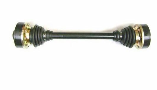

Mets une photo de ton cardan que tu veux remonter.
Le cardan se monte avec 6 vis de chaque coté et pas de cannelure;
cardan arriere.jpg (10.33 Kio) Vu 13592 fois

Si je lis attentivement, je pense que notre ami a desserré l'écrou de 46 et a sorti l'arbre de roue en même temps que le cardan.
Tu peux nous confirmer ou faire une photo de ce que tu n'arrives pas à remonter ?

C'est exactement ça ! On m'a cconseillé, si je n'arrivais pas à remettre les vis du cardan, de sortir l'écrou de 46 pour sortir l'arbre de roue de l'extérieur, remonter le cardan sur le dit arbre puis remonter le tout de l'intérieur. C'est ça que je n'arrivais pas à faire.
Résultat, j'ai de nouveau démonté le cardan de l'arbre de roue, réussis à remettre l'arbre dans la roue et à remonter le cardan côté boîte ( je suis reparti au point de départ quoi ). Il ne me reste plus qu'à remonter le cardan côté roue mais c'est vraiment pas pratique pour passer les doigts etc.
Bref j'imagine que j'ai galéré ( j'ai pas encore fini d'ailleurs ) pour pas grand chose mais avant de me lancer là dedans je n'avais jamais entendu parler d'arbre de roue, de cardan etc, j'aurais au moins appris des trucs :wink:
En tout cas merci pour ces réponses ça fait plaisir :smile:
Messages : 3446
Re: Cardan impossible à remettre en place
OK dac.
Pour visser la noix de cardan côté roue, il te faut une rallonge et un embout (6 pans ou etoile en fonction de tes vis).
Perso j'ai bricolé ça en coupant/soudant des outils que j'avais. Tu ne peux pas passer les mains pas assez de place.
Faire attention à l'écrou de 46, le couple de serrage est élevé. (je ne sais plus autour des 70mk de mémoire, attend confirmation). Ne pas oblier de remettre sa goupille !
