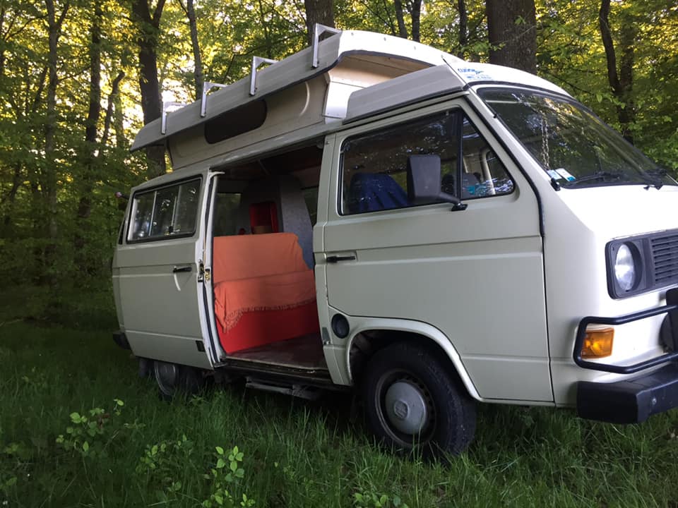

Alors le van est un vw t3 de 1982 à refroidissement par air et a comme moteur un 2,0 cu :)

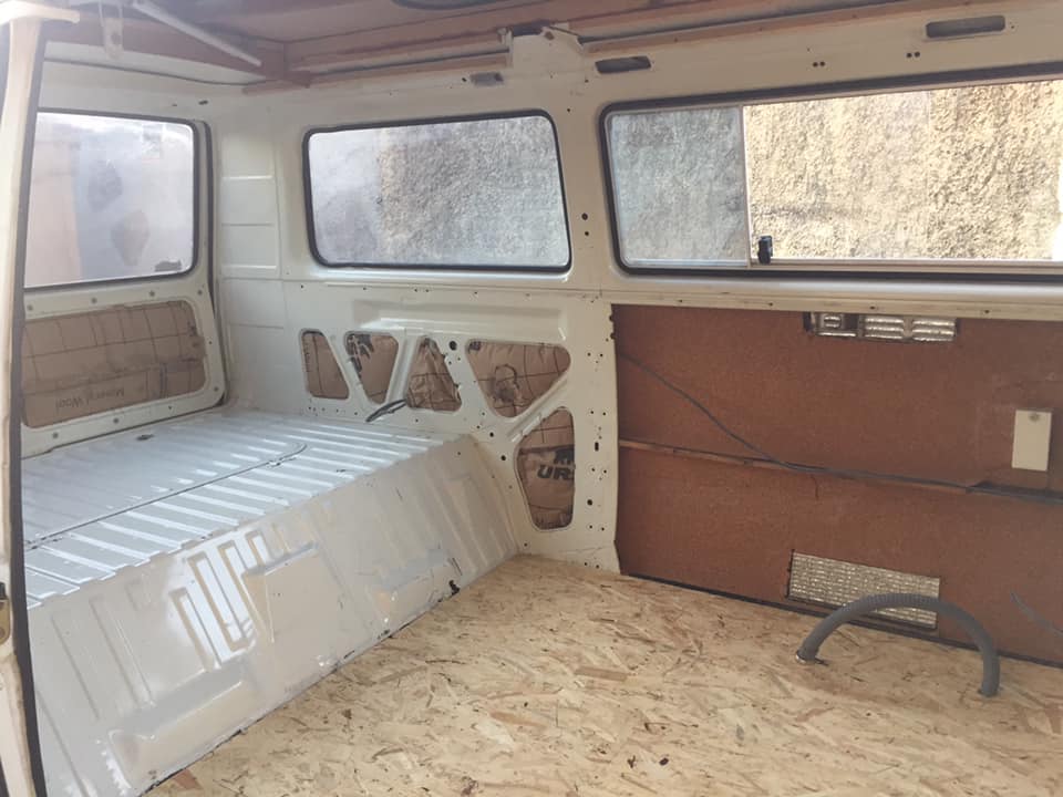

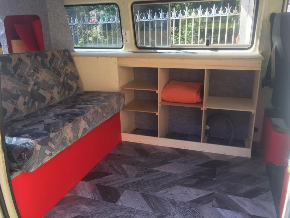

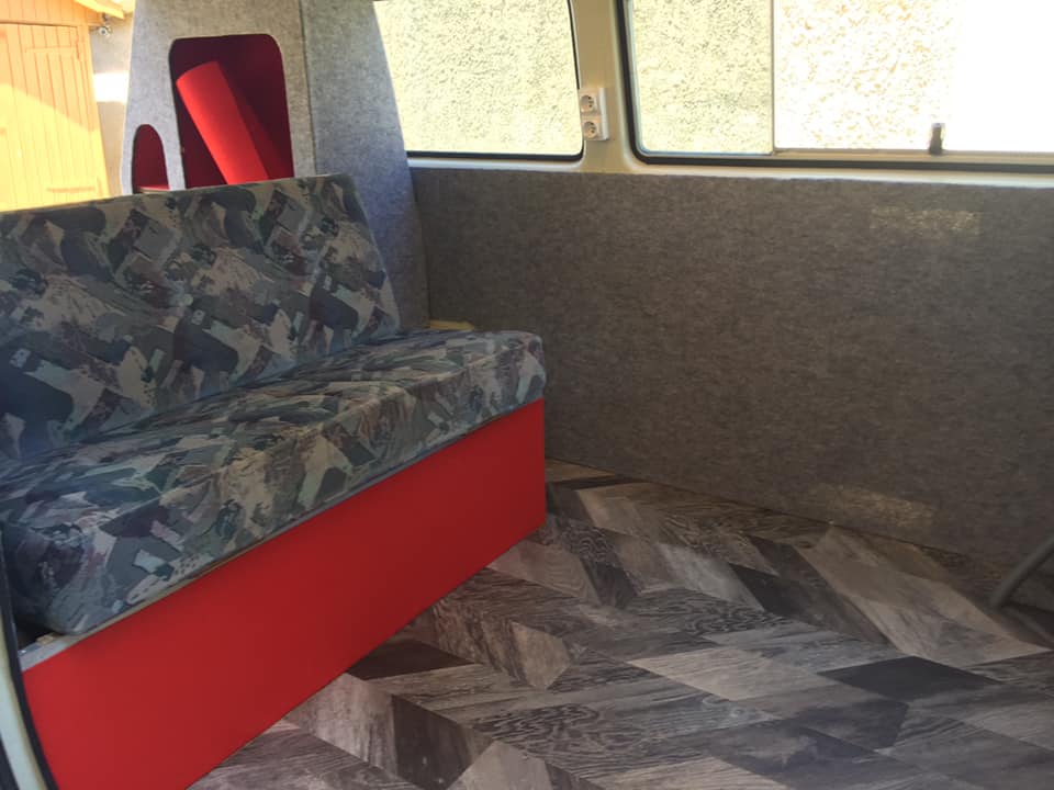

Apparemment, j'ai sur la facture de l'ancien propriétaire mentionné un modèle "VENUS", le van était vide lorsque je l'ai acheté, carte grise fourgon et nouveau ct oblige, il a été obligé de le vider, mais j'ai pu récupérer quelques meubles d'aménagement comme la banquette clic-clac et le meuble penderie, j'ai tout nettoyé et recouvert les meubles de moquette, j'ai tout isolé et fabriqué un plancher en osb, que j'ai recouvert de planche Gerflex imitation bois, et enfin j'ai fabriqué un meuble le long du côté sans porte latérale !
Je n'ai pas fini de l'aménager comme je le souhaite, notamment un système électrique secondaire en 12 et 220 volts qui sera alimenté par un panneau solaire, je mettrai alors un frigo à compression ...
Par contre, je suis embêté, car comme vous pouvez le voir sur les photos du van vidé, je n'ai pas de points d'ancrage pour fixer les ceintures de sécurité de la banquette arrière pour pouvoir vadrouiller avec des enfants. Il faut que je me rapproche d'un concessionnaire local vw pour savoir s'il est possible de fabriquer ces points d'ancrage pour obtenir une homologation 4 places assises !

Pour les point d'encrage arrière, il ne te manque que ceux sur la partie inclinée derrière ela banquette. Tu dois normalement avoir ceux sur les panneaux latéraux.
Il faut repérer percer les troué et souder (ou fait souder) derrirer la tole ce type de plaque
Je ne pense pas qu'un concessionnaire vw te fera ça

Salut, oui je vais tenter de monter ces plaques pour avoir au moins deux ceintures 2 points sur ma banquette ☺️
