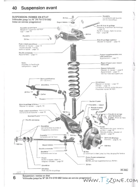

23mm marqué ici sur la Doc VW.
Conversation de 2014 viewtopic.php?t=74487#p842569
Les barres stab sont interchangeables 2WD-4WD SYNCRO , seuls les colliers, caoutchoucs et biellettes varient.
Ya eu 3 diamètres, 251411025 en 21mm, souvent vues sur véhicules avec bras en tôle mais pas que.
251411025C en 19mm souvent avec bras en fonte, Carat,Multivan mais pas que.
251411025A en 23mm, assez rare, probablement pour véhicules en commande spéciale d'usine comme les ambulances.
De toutes façons avec VW et leurs options infinies, on pourrait en discuter jusqu'à la St Glin Glin.
Dans tous les cas, la seule façon d'être sûr, c'est de mesurer si c'est pour commander des pièces, si c'est pour modifier, ca se monte avec la bonne combinaison de pièces.
