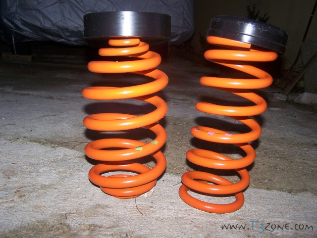

Quelques images:
Un plan de la cale réalisée:
Il y a un décrochement, à cause des reliefs du chassis, vous verrez les images après.
Ici, j'ai dû limer pour enfiler la cale, car il y a 4 petits bourrelets de fabrication.
Ici, les reliefs du châssis sont visibles.
Ici, les "bourrelets", en bout du "tube" sont aussi visibles.
Ici, photo des ressorts que j'avais montés, qui sont des renforcés provenant d'un utilitaire démonté en Suisse.
Ces marquages je ne comprend pas trop leur signification:
Le code couleur des ressorts.
Et les protections plastiques coupées dans une nappe, pour protéger en haut et en bas de la cale.
La cale en place:
Quelques vues du ressort de l'autre côté (gauche), avec aussi ses marquages inconnus :
Le bus sur ses roues.
Fred.
