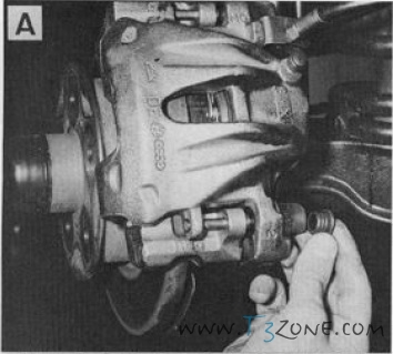

Pour les étriers flottants il n'y a qu'un seul modèle girling.
Messages : 13464
DavCox38 a écrit :Pour les étriers flottants il n'y a qu'un seul modèle girling.
Négatif!!!!
Lis bien le texte dans la RTA, étrier flottant dans les deux marques. :sun:
Messages : 2938
Message par DavCox38 »
Autant pour moi, y'a bien les deux possibilités.

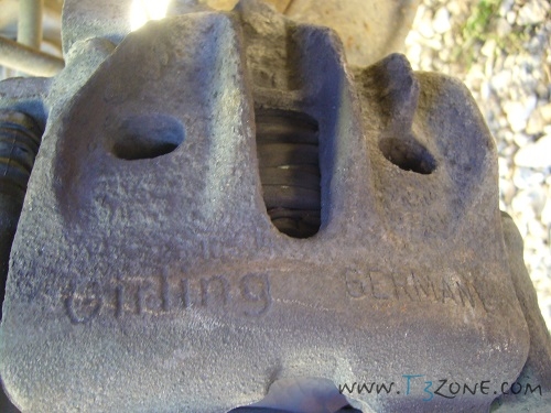

Pour les girling c'est marqué dessus.(images récupérées sur la zone)
L'ATE est moins symétrique
Edit : ben c'est aussi un Girling mais un autre type d'étrier
les ATE doivent être rares

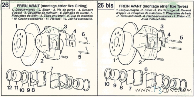

Voici l'étrier d'après le RTA
Si un T3zoneur a une photo histoire de compléter le dossier

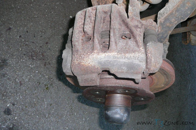

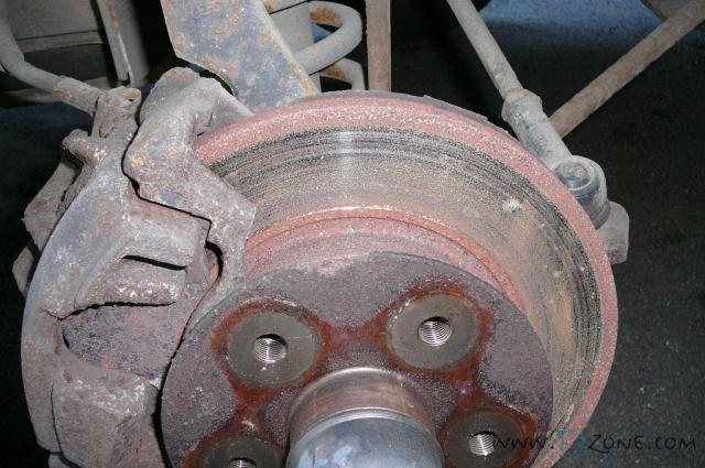

Pour illustration, voici ce qui est monté chez moi, du flottant Teves si j'en crois la RTA.
Teves = ATE apparemment.
Même si la carte grise du T3 est de 1984, au vu des différents éléments qui l'équipent, je pense qu'il date de fin 88 (tampon sur le bloc compteur notamment).
kyle78650
Messages : 62
Enregistré le : lundi 05 mars - 22:17
Localisation : 78
Re: [Frein avant] Etriers Girling ou ATE ?
Message par kyle78650 »
c'est de l'ATE le petit sigle avant le marquage DE c'est l'embleme ATE
Messages : 9321
Et le système de coulissement de l'étrier n'a rien à voir avec du Girling

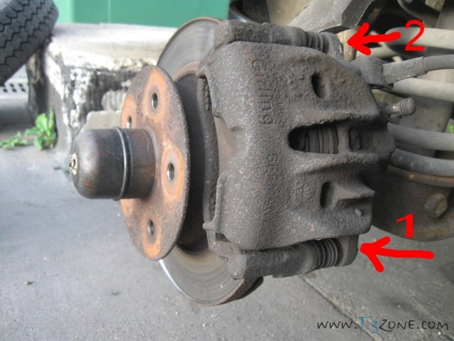

Je démonte l'autre roue (...une semaine après Yellow_Flash_Colorz_PDT_07 ahah) et m'aperçois que j'ai un Girling à gauche (photo en dessous) et un Teves/ATE à droite 8) (photo de mon précédent post, au dessus).
Dans les 2 cas ils sont flottants (mono-piston) donc avec disques de 258 mm et plaquettes longues des 2 côtés.
Je compte m'attaquer à leur dégrippage. Est-ce que ça pose un souci d'avoir 2 étriers différents ? Ou bien, même efficacité et on s'en fout..? (je refectionne indépendament les 2 et zouh)
Messages : 9321
si la forme des plaquettes et le diamètre des pistons sont identiques, ça devrait freiner pareil. Mais c'est quand même pas conseiller de rouler avec du matériel dissymétrique en freinage.
