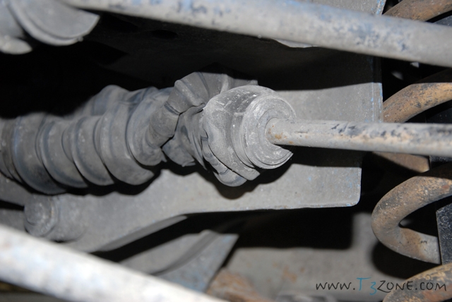

J'ai récemment remplacé mes amortisseurs et changé les ressorts pour des plus courts
Après remontage j'ai amené le popo chez un "spécialiste" pour une géométrie totale, carrossage, parallèlisme etc………
J'ai récupéré le popo le soir même avec un rapport qui comportait des valeurs dans le rouge :/ le mec me dit que tout était parfait à l'écran mais que la machine a buggé au moment de l'impression..
Depuis ce jour j'ai remarqué un comportement bizarre surtout dans la direction. 'IL NE BRAQUE PLUS À GAUCHE" Yellow_Flash_Colorz_PDT_22
le rayon de braquage a fortement diminué de ce côte

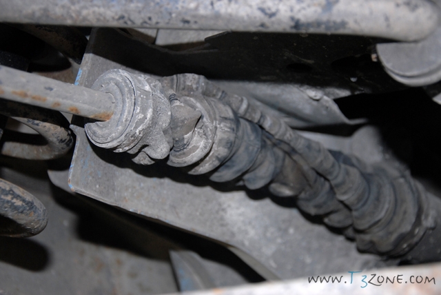

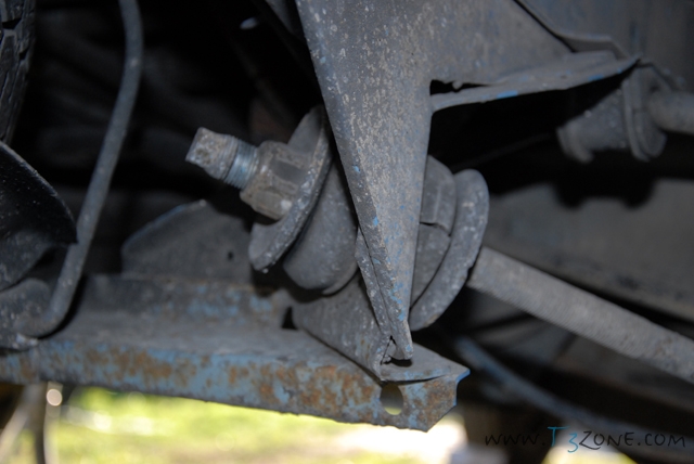

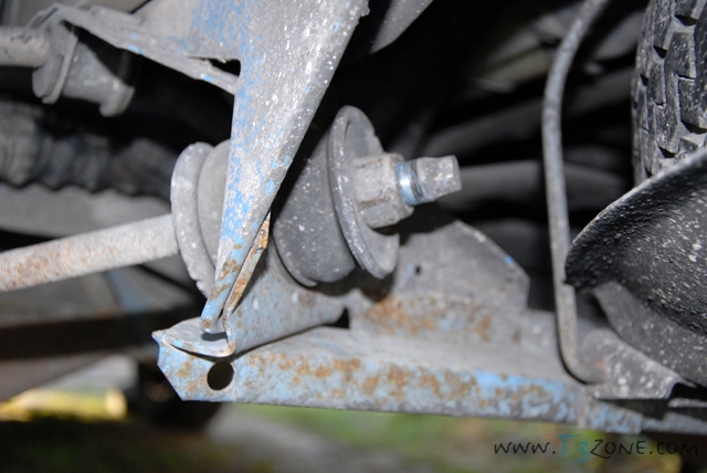

Je suis passé sous le camion pour vérifié et voilà ce que j'ai vu
à gauche, côté conducteur : cet écrou a été resserré
à droite aussi mais moins
les soufflets de directions ont aussi une drôle de gueule :grrr:
je suis retourné chez ce "spécialiste" mais manque de pot sa bécanne était en maintenance... je lui ai dit pour la direction, il m'a regardé avec des yeux comme ça 8)
je sais pas trop quoi faire :
lui ramener ? oui mais je vois pas comment il va rétablir sont travail vu qu'il doit pas savoir se servir de son bidul
j'ajoute que le jour où j'ai récupéré le camion, c'est un gamin (la vingtaine) qui s'en était occupé : genre, il pige mieux l'informatique que moi :06: dixit son patron
je dois préciser toutefois qu'une spire a été coupé sur les ressorts avant (par mes soins) peut être que l'erreur vient de là (difficulté à trouver les valeurs d'origines pour un tolé vide)
qu'en pensez-vous

oh le travail de branque!!
dejà il t'as tourné plus d'une fois les bielletes de rotules de direction pour ajuster le parallélisme: çà ce sont les soufflets entortillés.
Vu qu'il a dû tourner un paquet de fois, garanti tu as un coté plus court que l'autre, donc ton rayon de braquage merdoie….
Retournes-y vite et montre çà au patron.

Il aurai pu au moins remettre les soufflet s comme il faut Yellow_Flash_Colorz_PDT_10

à faire n'importe quoi avec ses suspensions, il ne faut pas s'étonner d'avoir un comportement routier de merde. Que le mec qui règle la géométrie soit un branquignol ou pas.
mon commentaire va surement en énerver plus d'un mais la mise au point de liaison au sol est mon premier métier.
couper des ressorts, remplacer les roues d'origine par n'importe quel modèle venu d'un véhicule totalement différent en terme de poids, d'empattement, etc... soyons clair c'est du grand n'importe quoi.
Vous viendrait-il à l'esprit de prendre une recette de cuisine de grand chef, d'y ajouter ou d'enlever des ingrédients au hasard sans gouter et d'esperer qu'au final ce soit bon?

+1 pour les ressorts : les amortisseurs sont fait pour fonctionné avec des ressorts précis si tu les coupe tu fausse la course de débattement .
conserenent la geo , je suis mécano et j'ai déjà refait le réglage une dizaine, quand tu touche au carossage avant les écrous des triangles on tendance à ce desserait tout le temps si tu mais pas du freinfilé et donc ce dérègle .
les deux écrou sur les barres près de la roue de secoure règle la chasse , il est rare sur ce genre de véhicule de la l avoir parfaitement dans le vert .
par contre le carrossage et le para avant et arrière doivent être parfaitement dans le vert . le coup du "la machine a beugé " c'est du bleuff mon patron le fessai tout le temps quand on avait pas le temps de les réglé .
(c'est en partit pour sa que je ni travail plus )
pour le braquage , demande a ce qu'il vérifie "l'angle de braquage" le banc le propose au début du réglage . et demande a être présent devant la machine tout les valeurs sont affiché en direct a l'écran.
et il y a souvent la possibilité de rentré la config du t3 : vide , mi charge , plein ou utilitaire , bus , camping car (sa joue sur le carrossage )

ça joue sur toutes les valeurs. Carrossage, pince et chasse. C'est ce que l'on appelle les "épures". Elles participent directement au comportement, notamment la stabilité au freinage, la stabilité en courbe et le suivi de trajectoire.
c'est ce qui fait que si la hauteur de caisse à vide est modifiée, les valeurs d'origine de géométrie sont à revoir intégralement.

salut, fait gaffe avec ton décalage de direction , en gros le gars ,il a tourner le volant d'un tour et ca se répercute sur les dents de la crémaillère mais surtout sur la longueur du filetage enfoncer dans ta rotule de direction , il doit pas te rester beaucoup d'un coté :grrr:
je pense qu'il a juste serrer les tirants parce que c'est pas charger en poids ou il l'as pas cru car c'était vide :06:

Première photos, le silent block d"un de tes tirant est mort!!!!
oui il est fendu, j'en ai des neufs que je remplacerai en remontant mes ressorts

Tu aurait du les changer avant de faire ta géométrie, tu a prit aussi les deux petit tube qui vont avec? Ceux d'origine sont bouffé en générale, brickwerk en fait des tout beau en inox...

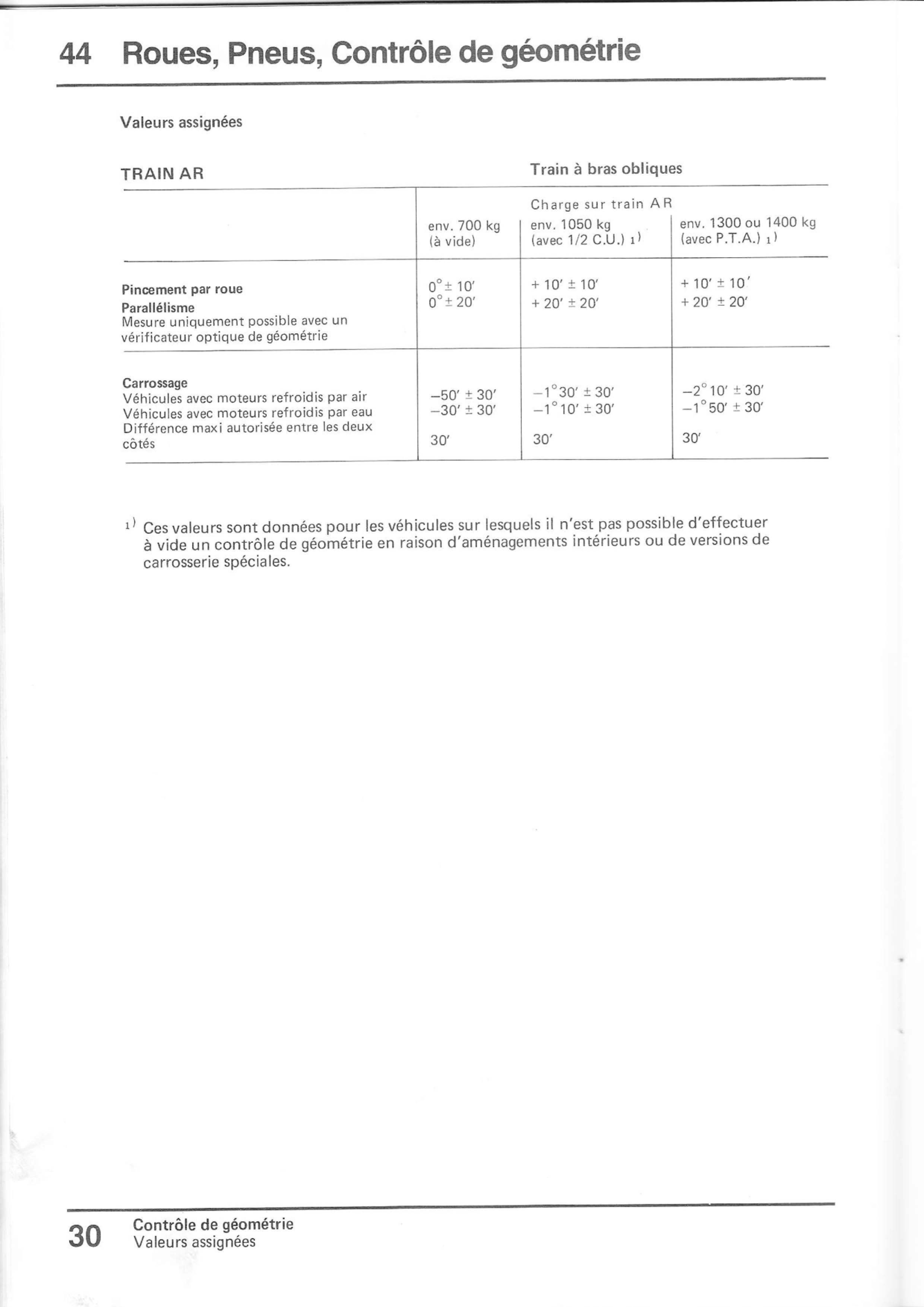

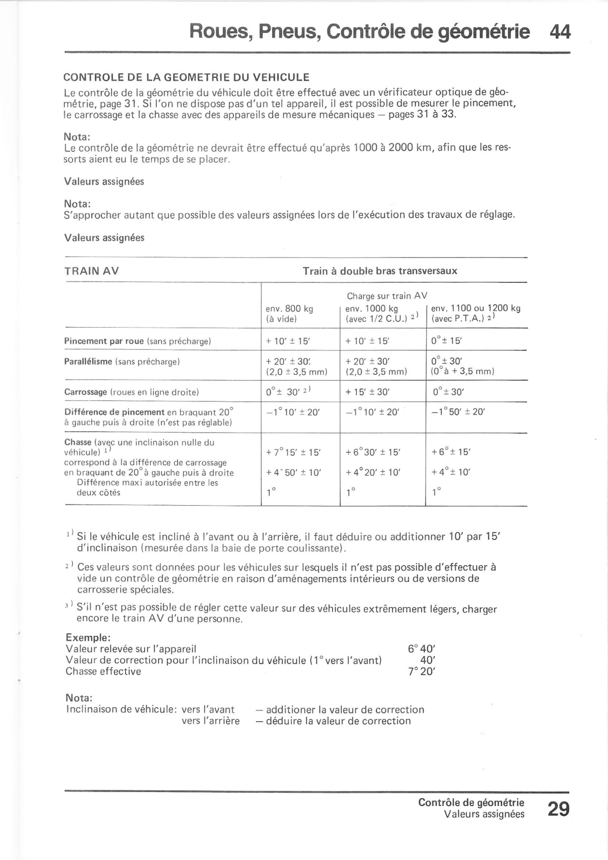

Je reprends le sujet avec une question à la quelle je n'ai pas trouvé de réponse sur le forum pourtant ça parle pas mal de 'données de géométrie'...
Est-ce que quelq'un à posté les données constructeur pour la géométrie du T3 2roues motrices fourgon d'origine. (il est aménagé quand même) D'après le CT il pèse pas loin de 2 Tonnes. Je suppose qu'il me faut les données en charge.
J'ai changé tous mes silenblocs avant et arrière et je vais aller faire faire un parallelisme. J'aimerais bien avoir les valeurs sous le nez pour comparer avec ce qui va s'afficher sur leur bécane.
En 20ans je n'ai encore par réussi à être satisfait d'un parallélisme. Pour dire, c'est seulement lors de mon dernier para, il y a 3ans, sur un jeu de pneus neufs évidement, que j'ai vu pour la première fois quelq'un me régler le train arrière. ça n'as pas empêché mon train de pneus avant d'être bouffés de travers en moins de 20000km alors que les arrières sont nickel!
J'ai l'impression que ce n'est pas un parallélisme 'classique' du coup les personnes qui se retrouvent à régler ont l'air perdus.

Tu as un post qui regroupe tous les manuels d'atelier du T3 ici.
Dans ces manuels, il y a celui ci pour le 2WD qui s'appelle "chassis suspension" et tu trouveras les valeurs de réglage train av et ar en page 28 et 29.
Le réglage n'est pas un simple parallélisme, les trains avant et arrière du T3 sont intégralement réglables, chasse-carrossage-paralléllisme (dans l'ordre) pour l'avant et carrossage-paralléllisme pour l'arrière.
Il y a du boulot, peu de mécanos savent faire tout çà et il faut demander ce réglage complet de la géométrie et pas juste un paralléllisme.

sur la page du réglage de la géométrie je lis 'le contôle de la géométrie ne devrait être effectué qu'après 1000 à 2000km afin que les ressorts aient eu le temps de se placer'
Si j'ai tout démonté et changé tous les silentblocs (Powerflex d'après vos bons conseils €€€ :^^: ) Est-ce que je dois appliquer le conseil ci-dessus?
Dans ce cas je laisse mes pneus avants usés de travers en attendant et seulement ensuite je monte mes pneus neufs avant d'effectuer le contrôle de la géométrie?
A mon avis, oui, il faut effectivement que tout prenne sa place.
Ceci dit, avec mes multiples expériences sur le train avant du T3, je pense que 300 bornes suffisent.
Bumb a écrit : ↑jeudi 12 août - 15:19 Dans ce cas je laisse mes pneus avants usés de travers en attendant et seulement ensuite je monte mes pneus neufs avant d'effectuer le contrôle de la géométrie?
C'est certainement mieux. Mais les pneus n'ont aucune importance pour le réglage de géo.

Pas sûr de comprendre mais la page 33 du pdf envoyé par Fdelam comporte pas mal d'infos sur la géométrie selon la charge du véhicule. J'ai trouvé ça top!

Bumb a écrit : ↑samedi 14 août - 23:26 Pas sûr de comprendre mais la page 33 du pdf envoyé par Fdelam comporte pas mal d'infos sur la géométrie selon la charge du véhicule. J'ai trouvé ça top!
et il dit quoi sur le réglage en charge ?

Fabien a écrit : ↑dimanche 15 août - 8:47
Je te joins les images des deux pages
